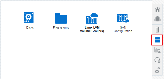

「記憶域」タブは、ホストのユーザー・インタフェースの右側に表示されます。「記憶域」タブを選択すると、図22-6に示すように、左側に様々なホスト記憶域タブが表示されます。
図22-6 ホスト記憶域タブ・ビュー
図22-6の説明が続きます
「図22-6 ホスト記憶域タブ・ビュー」の説明
「記憶域」タブで、次のホストの記憶域情報を表示できます。
  • ディスク: 論理ディスク情報および物理ディスク情報が表示されます。
  • ファイルシステム: ファイルシステム名、そのマウント位置、サイズ、インシデントおよび記憶域の使用状況が表示されます。
  • Linux LVMボリューム・グループ: 別のボリューム名が表示されます。ボリューム・ボックスのいずれかをクリックして、合計領域(GB)、インシデント数、ボリューム数、記憶域使用率およびボリュームのステータスを表示できます。このタブはLinuxホストの場合にのみ表示されます。
  • ZFS記憶域プール: 別の記憶域プールのボリュームを表示します。ボリューム・ボックスのいずれかをクリックして、合計領域(GB)、インシデント数、ボリューム数、記憶域使用率およびボリュームのステータスを表示できます。このタブはOracle Solarisホストにのみ表示されます。
  • SAN構成: ネットワーク・ハードウェア名、接続されているターゲット数、接続されているデバイス数、セッション・レスポンス時間、最大接続再試行時間、FCポートID、FCポートの状態などを表示します。
