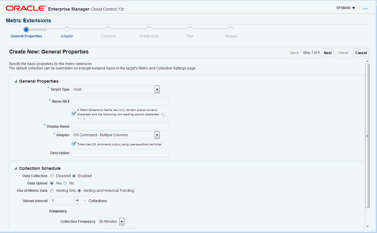

最初のステップでは、監視要件を定義します。ここで、ターゲット・タイプ、収集する必要があるデータ、そのデータを収集するために使用できるメカニズム(アダプタ)、さらに資格証明の昇格が必要かどうかを決定します。これらの決定を行うと、メトリック拡張を開発する準備が整います。Enterprise Managerでは、順を追って作成プロセスを進められる直観的なユーザー・インタフェースが提供されます。
図にメトリック拡張作成ウィザードの「一般」プロパティ・ページを示します。
メトリック拡張ウィザードでは、自由に編集できる形式で、メトリック拡張の開発と調整を行うことができます。また、選択したターゲットに対してメトリック拡張を対話的にテストできることが重要です。専用のテスト環境にメトリック拡張をあらかじめデプロイする必要はありません。「テスト」ページで、リアルタイムのメトリック評価を実行して、スクリプトまたはメトリック拡張定義に構文エラーがないことを確認できます。
メトリック拡張の作業が終了したら、「終了」をクリックしてウィザードを終了します。新たに作成されたメトリック拡張が、「メトリック拡張ライブラリ」に表示され、ここで、さらに編集するためにメトリック拡張にアクセスしたり、複数のターゲットに対してテストできるデプロイ可能な下書きとして保存できます。
