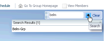

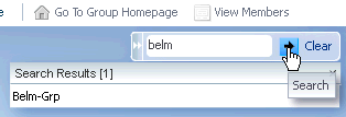

  2. グループ名全体または一部を入力し、「検索」をクリックします。
    管理グループの検索の結果

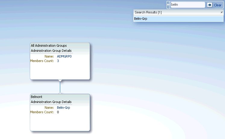

図に示すとおり、検索条件に一致する管理グループのリストが検索結果に表示されます。リストのエントリをダブルクリックして管理グループを選択できます。次に、管理グループ階層の、ルート・ノードから選択したグループまでを垂直に切り取ったもの(サブセット)が表示されます。
図10-2 管理グループの検索: グラフ表示
管理グループの垂直切り取り図
管理グループ階層全体を復元するには、「クリア」をクリックします。
