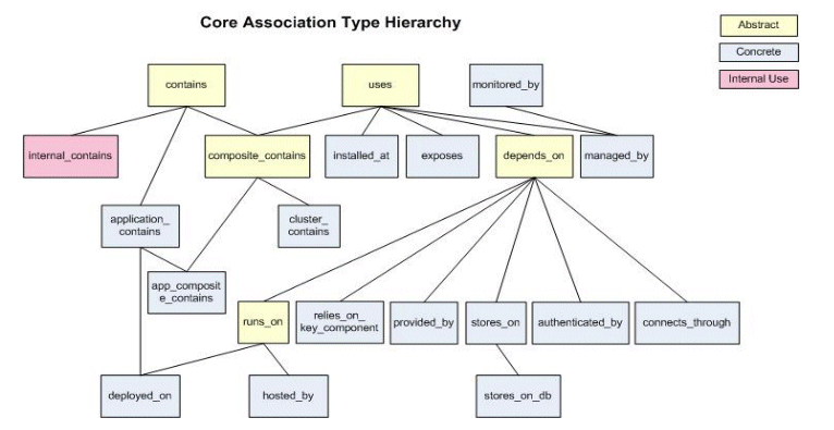

次の図に、コア・アソシエーション・タイプの階層を示します。即時利用可能なアソシエーション・タイプの詳細は、「即時利用可能なアソシエーション」を参照してください
図11-1 コア・アソシエーション・タイプの階層
即時利用可能なアソシエーション

コンポジット・ターゲットまたはシステム・ターゲットの作成時に考慮する必要のあるアソシエーションのタイプがいくつかあり、これらのアソシエーションをEnterprise Managerに追加する方法がいくつかあります。次に、これらの各タイプのアソシエーション、Enterprise Managerフレームワークでそれらを使用する方法、およびそれらを作成する典型的なアプローチについて説明します。
コンポジット・メンバーシップと包含アソシエーション
最初の重要なアソシエーション・タイプは"contains"アソシエーションです。このアソシエーション・タイプは、通常、コンポジット・ターゲットとその各メンバーの間に追加されます。コンポジット・ターゲットのターゲット・ナビゲータ(ツリー)を移入するには、このアソシエーションが存在する必要があります。コンポジットのメンバーである("contains"アソシエーションを通じて関連付けられた)ターゲットのセットは、TargetクラスのgetCompositeMembers()メソッドを使用して取得できます。
これらの包含アソシエーションは、検出時に、完全に自動化されたアプローチを使用するかガイドされた検出プロセスを通じて作成されることが最も多くなります。どちらの場合も、プラグインで提供される検出スクリプトを使用して、コンポジットとそのメンバー間の包含アソシエーションのセットを識別します。その他の非包含アソシエーションも検出されることがありますが、これらはコンポジットのメンバーシップに影響せず、ターゲット・ナビゲータのコンテンツにも影響しません。
コンポジット・ターゲットもシステムとして扱われる場合は、システム・ステンシルに、この方法で作成された包含アソシエーションのタイプを表すルール・パスを含めることを強くお薦めします。これにより、ターゲット・ナビゲータとシステム・メンバーシップにメンバー・ターゲットが一貫して表示されます。
その他の非コンポジット・アソシエーション(コンポジット・トポロジ)
包含アソシエーションの検出に加えて、コンポジット・トポロジのメンバー間の他のアソシエーション・タイプを表すことが必要な場合があります。これらのアソシエーションは、ターゲット管理者にとってのみ意味があり、他の操作を実行するためにプラグイン・コードで使用されることがあります。
これらのアソシエーションは、通常は検出スクリプトを使用して、完全に自動化されたアプローチの一部として、またはガイドされた検出プロセスを通じて作成されます。
システム・メンバーシップ・アソシエーション
システム・メンバーシップは、システム・ステンシルに基づくEnterprise Managerフレームワークによって構築されます。このステンシルは、システム・メンバーの識別時に考慮する必要のあるネイティブ・アソシエーションのセットを定義します。これらのネイティブ・アソシエーションは、通常は包含またはその他の非コンポジット・アソシエーションです。
システム・ステンシルの評価中にこれらのアソシエーションが見つかった場合、宛先ターゲットはシステム・メンバーとして追加されます。
