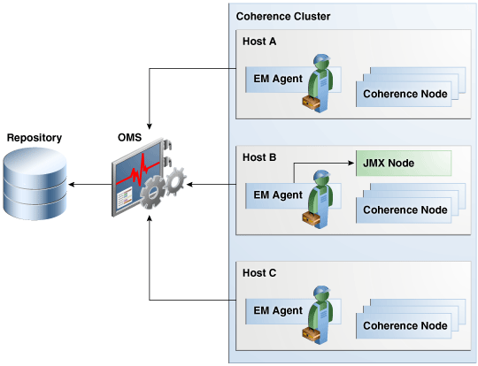

Coherenceアーキテクチャ
図に示すように、Coherence管理(JMX)ノードのMBeanサーバーでは、Coherenceクラスタ全体にMBeanが公開されます。Enterprise Managerは、この管理ノードに接続してCoherenceクラスタを検出およびモニターします。
JMX管理ノードの作成および起動
管理エージェントはJMX管理エージェント(集中管理MBeanサーバー)を使用して、ノードやキャッシュを含むCoherenceクラスタ全体を検出およびモニターします。ベスト・プラクティスとして、Coherenceクラスタの検出とモニターに使用されるJMX管理ノードと同じホストに管理エージェントが存在することをお薦めします。クラスタのモニターとプロビジョニングを行うには、Coherenceノードが実行しているすべてのマシンで管理エージェントを設定する必要があります。JMXを使用したOracle Coherenceの管理の詳細は、Oracle Coherence管理ガイドのJMXの使用によるCoherenceの管理を参照してください。JMX管理ノードを構成するには次の手順を実行する必要があります。

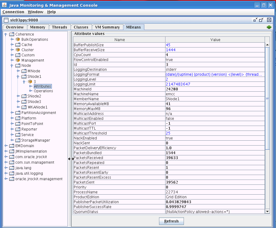

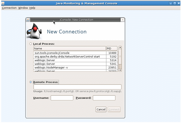

MBeanオブジェクトへのJConsoleを使用したリモート・アクセスの検証
JConsoleはJDKで使用できるJavaツールです。これを使用して、Coherenceクラスタ・ノード全体のMBeanオブジェクトへのリモート・アクセスを検証できます。
図12-2 JConsole
JConsole
リモート・アクセスを検証するには、JConsoleを開いて「New Connection」を選択します。New Connectionページで、「Remote Process」を選択して、接続の詳細(<hostname>は集中管理ノードが稼働しているマシンの名前、<port>は管理ノードを起動した際に-Dcom.sun.management.jmxremote.portパラメータで指定した値)を入力します。成功すると、MBeanオブジェクト・ツリーが表示されます。
図12-3 MBeanオブジェクト・ツリー
MBeanオブジェクト・ツリー
システムMBeanブラウザまたはJConsoleに、すべてのCoherenceノードのMBeanが表示されたら、Enterprise Manager内で、Coherenceクラスタおよびその関連コンポーネントを検出およびモニターできます。

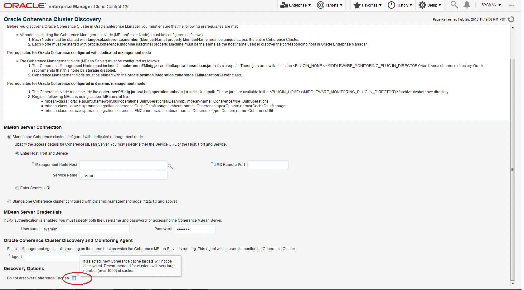

    「専用管理ノードで構成されているスタンドアロンCoherenceクラスタ」オプションを選択した場合、MBean Server詳細を示すために次のオプションのいずれかを選択できます。
    図12-4 Coherenceターゲットの追加
    Coherenceターゲットの追加
    • ホスト、ポートおよびサービスの入力: 次の詳細情報を入力します。
      • 管理ノード・ホスト: 管理ノードが動作しているホストを選択します。
      • JMXリモート・ポート: JMX RMI接続に使用されるポート。Coherence MBeanにMBeanコネクタを使用している場合は、tangosol.coherence.management.remote.connectionportプロパティを指定します。
        ノート:
        com.sun.management.jmxremote.portプロパティを使用することをお薦めします。
      • サービス名: 接続に使用されるサービス名。デフォルトはjmxrmiです。
    • JMXサービスURL: 接続に使用されるサービスURL。URLを入力すると、「マシン名」、「ポート」、「通信プロトコル」および「サービス名」フィールドに指定した値は無視されます。たとえば、service:jmx:rmi://localhost:3000/jndi/rmi://localhost:9000/server。URL形式の詳細は、http://java.sun.com/j2se/1.5.0/docs/api/javax/management/remote/JMXServiceURL.htmlを参照してください。
      RMIレジストリとMBean Serverポートが異なるなど、複雑な場合にのみサービスURLを指定することをお薦めします。MBeanサーバーの接続に「マシン名」と「ポート」オプションを使用することをお薦めします。

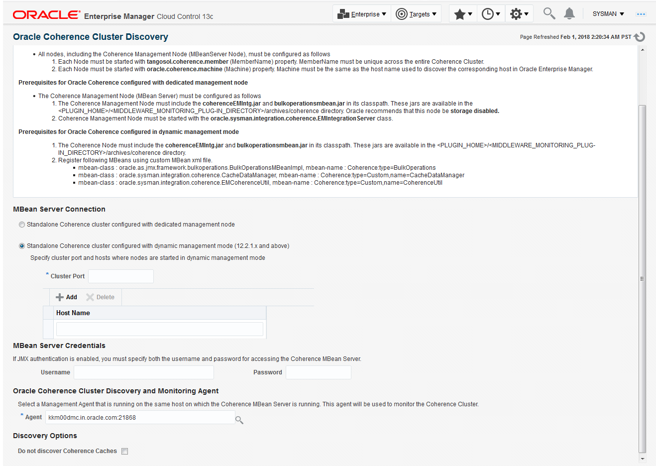

    オプション「動的管理モードで構成されているスタンドアロンCoherenceクラスタ(12.2.1.x以上)」を選択した場合、次の詳細を入力する必要があります。
    図12-5 Coherenceターゲットの追加
    Coherenceターゲット
    クラスタ・ポート: 動的管理モードでは、動的管理モードで構成された任意のCoherenceノードを管理ノードにできます。したがって、Coherenceターゲットを検索するCoherenceクラスタ・ポートをJMXポートのかわりに入力する必要があります。
    ホスト名: 動的管理モードのノードが実行されているホスト名を入力する必要があります。動的管理モードのCoherenceノードを実行中のホスト名のリストを表示できます。現在の管理ノードが停止している場合は、これらのホスト名を使用して次の管理ノードが検索されます。
    詳細は、『Oracle® Fusion Middleware Oracle Coherenceでのアプリケーションの開発』のクラスタのマルチキャスト・アドレスおよびポートの指定に関する項を参照してください。
  5. MBeanサーバーの資格証明: JMX認証が使用される場合、MBeanサーバーにアクセスするために必要なユーザー名とパスワードを指定します。
  6. Coherenceターゲットのモニターに使用する管理エージェントを選択します。
  7. 「Coherenceキャッシュを検出しない」チェック・ボックスを選択してCoherenceキャッシュ・ターゲットの検出をスキップし、「続行」をクリックします。
    このチェック・ボックスが選択されている場合、新しいCoherenceキャッシュ・ターゲットは検出されません。多数のキャッシュ(1000以上)があるクラスタについてはキャッシュ検出をスキップすることをお薦めします。
  8. 検出されたターゲットの詳細が表示されます。「ターゲットの追加」をクリックして、これらのターゲットをEnterprise Managerに追加します。

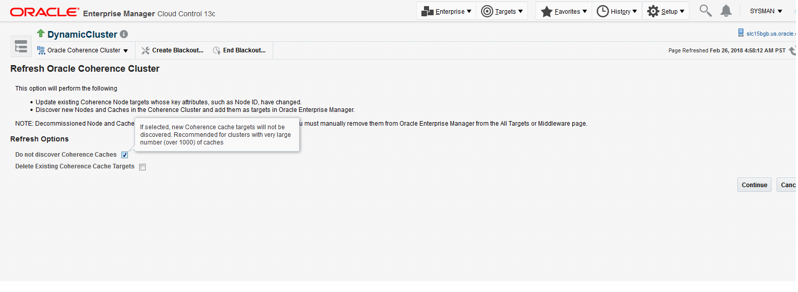

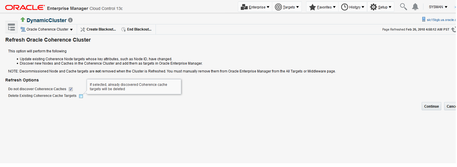

クラスタのリフレッシュ
クラスタ・ターゲットは、稼働中のCoherenceクラスタに手動で同期できます。「Oracle Coherenceクラスタ」メニューから「クラスタのリフレッシュ」をクリックします。検出された新しいCoherenceノードおよびキャッシュがEnterprise Managerターゲットとして追加されることを示すメッセージが表示されます。属性になんらかの変更があった場合、ノードは更新されます。
「続行」をクリックしてクラスタをリフレッシュします。 これにより、最新の変更が適用されます。
図12-6 クラスタのリフレッシュ
クラスタのリフレッシュ
クラスタのリフレッシュ
「閉じる」をクリックします。追加可能なノードとキャッシュのリストが表示されます。
検出済のキャッシュを削除する場合は、「Coherenceキャッシュを検出しない」チェック・ボックスを選択し、「既存のCoherenceキャッシュ・ターゲットを削除」を選択します。
「ターゲットの追加」をクリックして、クラスタにターゲットを追加します。

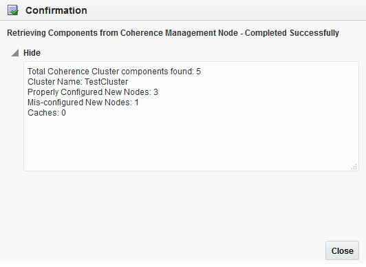

正しく構成されていないノードの管理
Coherenceクラスタを検出する場合は、「Coherenceクラスタの構成」で説明されている適切なガイドラインに従って、すべてのノードが起動されている必要があります。
ノードが適切に構成されていない場合、または必要なガイドラインに従わずに起動している場合、そのノードは正しく構成されていないノードとして分類され、新しく検出されたクラスタの一部になりません。検出の際に、正しく構成されていないノードがクラスタ内に存在すると、次の画面が表示されます。
図12-7 正しく構成されていないノード
正しく構成されていないノード - I

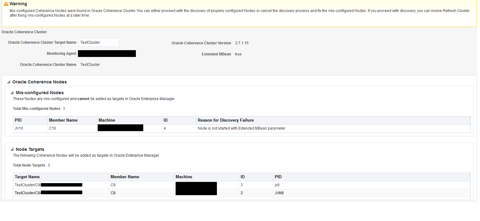

これは、クラスタ内に正しく構成されていないノードが存在することを示します。「閉じる」をクリックします。次のページが表示されます。
図12-8 正しく構成されていないノードII
正しく構成されていないノードII
正しく構成されていないノードとそれらの失敗の理由が、このページにリストされます。検出プロセスを取り消してこれらのノードの問題を修正するか、適切に構成されているノードを使用して検出を継続するかを選択できます。
検出プロセスを継続する場合、「Coherenceターゲットの検出」でリストされているステップに従います。
「取消」をクリックすると、検出プロセスは中断され、クラスタはリフレッシュされません。リフレッシュ・プロセス中に正しく構成されていないノードが検出された場合、次にリフレッシュ操作を実行する前に、それらを修正する必要があります。詳細はクラスタのリフレッシュを参照し、クラスタを検出してください。

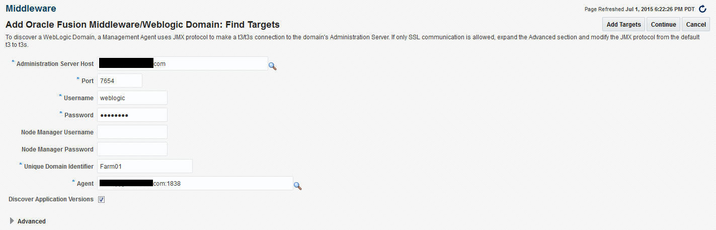

管理対象Coherenceクラスタの検出
次のステップを実行してOracle Fusion MiddlewareまたはWebLogicドメインを検出する際に管理対象Coherenceクラスタを検出できます。
  1. 「ターゲットの追加」権限を持つユーザーとしてEnterprise Managerにログインします。
  2. 「ターゲット」メニューから、「ミドルウェア」を選択します。ミドルウェア・ターゲットのリストが表示されます。
  3. 「追加」ドロップダウン・ボックスで「Oracle Fusion Middleware/WebLogicドメイン」を選択し、「実行」を実行します。
    図12-9 Oracle Fusion Middleware/Weblogicドメインの追加: ターゲットの検索
  4. 次の詳細を入力します
    • 管理サーバー・ホスト: 管理サーバーがインストールされているホスト名を入力します。
    • ポート: WebLogic管理サーバーのポートを入力します。
    • ユーザー名およびパスワード: WebLogic管理サーバーのユーザー名とパスワードを入力します。
    • エージェント: Fusion Middlewareターゲットの検出に使用される管理エージェントのホスト名を入力します

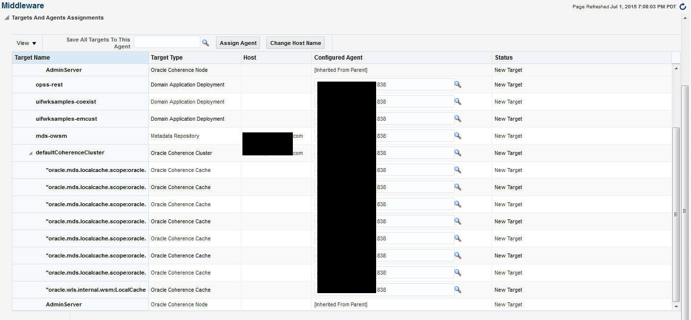

  5. 「続行」をクリックします。ターゲットが検出されていることを示すウィンドウが表示されます。「閉じる」をクリックします。WebLogicドメインに存在するすべてのCoherenceクラスタがリスト表示されます。
    図12-10 ターゲットおよびエージェントの割当て
    ターゲットおよびエージェントの割当て
  6. 「ターゲットの追加」をクリックしてこれらのターゲットをEnterprise Managerに追加し、「OK」をクリックして「ミドルウェア」ページに戻ります。
