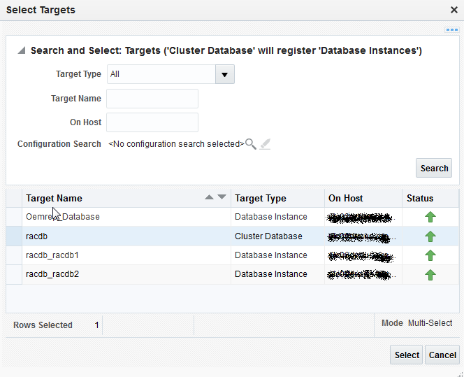

    • データベース・インスタンスの追加: 「追加」メニューから「データベース・インスタンス」を選択して、単一インスタンスまたはOracle Real Application Cluster (RAC)のデータベース・ターゲットを登録します。
    • カスタム・データベースの追加: 「追加」メニューから「カスタム・データベース」を選択して外部データベース・ターゲットを登録します。名前、ホスト、ポート、SID、インスタンスID、サービス、ユーザー名、パスワードおよび確認用パスワードを指定し、「接続テスト」をクリックしてデータベースの詳細を検証します。確認したら、「OK」をクリックしてデータベースを登録します。

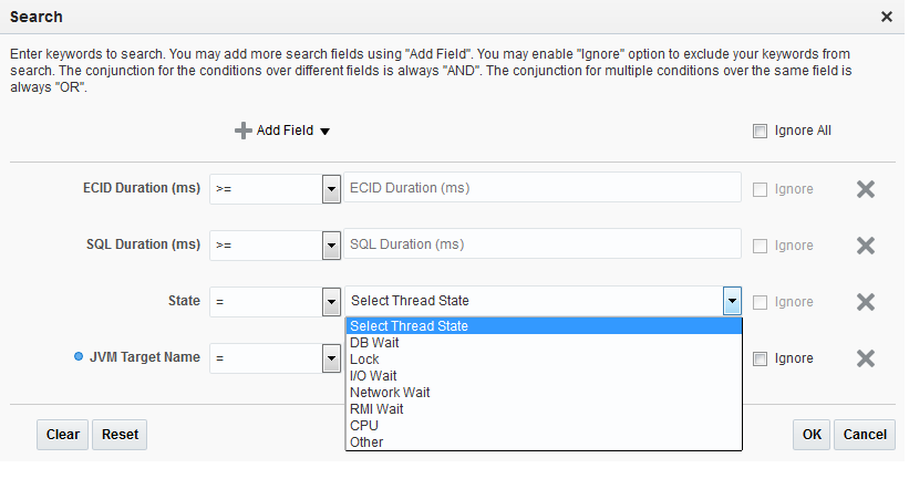

    • 状態: スレッドの現在の状態。これには「DB待機」、「RMI待機」または「ネットワーク待機」があります。

    • 検索/フィルタ: レポートされる行の数を最小限にするには、「検索」フィールドで列名を選択し、フィルタを指定します。たとえば、「スレッド名」を選択し、jobの語を入力します。検索を実行すると、jobの語が含まれるスレッドがレポートされます。

Oracle Real Application Cluster(Oracle RAC)データベースは、データベース・インスタンスおよびリスナーの構成が複雑です。ユーザー・アプリケーションでは、単一インスタンスのデータベースで使用するSIDのかわりに、Oracle RACサービスを使用してデータベースに接続します。ユーザー・アプリケーションは、実際のデータベース・インスタンスとは別のマシンをリスニングしているOracle RACリスナーに接続できます。多層間の相互関係が確立されるためには、すべてのリスナーおよびデータベース・インスタンスがEnterprise Managerの検出済ターゲットである必要があります。次のオプションのいずれかを使用して、多層間の相互関係を確立できます。
  1. クラスタ(RAC)・データベースがEMで検出され、JVMDと多層間の相互関係を確立する場合、クラスタ・データベースターゲット・タイプを追加できます。次の図を参照してください。
    ノート:
    クラスタの一部であるデータベース・インスタンスを選択しないでください。たとえば、次の図では、racdbはクラスタ・データベースであり、racdb_racdb1およびracdb_racdb2はクラスタracdbの一部です。したがって、Weblogicデータ・ソースでクラスタ・データベースを使用している場合、クラスタ・データベースを追加することを検討する必要があります。JVMDでは、自動的に関連付けられたデータベース・インスタンスが取得されます。
    Figure 10-1 クラスタ・データベースの追加
    クラスタの追加
    前述の図では、クラスタ・データベースracdbが追加されており、次の図では、racdb_racdb1とracdb_racdb2の両方のインスタンスが登録済データベースに追加されています。
    図10-2 クラスタ・データベースの登録後
    登録後
    クラスタの一部であるデータベース・インスタンスのみを追加する場合、これを行うことはできますが、SQL実行リクエストが別のdbインスタンスを介していると、マッピングの一部が失われることがあります。そのため、EMにクラスタ・データベースが検出された場合で、多層間マッピングの範囲が広い場合、これを直接追加することをお薦めします。
  2. Oracle RACのすべてのデータベース・インスタンスがEnterprise Managerで検出されていない場合は、次の手順を実行します。
    • データベース・インスタンスをRAC DBの各インスタンスのSIDを使用してカスタム・データベースとしてJVM診断に登録し、(構成済データ・ソースを介したアプリケーションへの接続に使用される) JDBC URLを「DB URLの管理」に追加します。
      図10-3 データベースURLの管理
      データベースの管理
      次に例を示します。
      RAC DB interface: host_rac, port:1521, ServiceName:S121、次のように構成された3つのdbインスタンスを含んでいます。
      DB1--> hos1 SID:S1212 Port:1521
      DB2--> host2 SID:S1211 Port:1521
      DB3--> host3 SID:S1213 Port:1521
      また、データ・ソースがjdbc:oracle:thin:@//host_rac:1521/S121として構成されています。さらに上のシナリオで、3つのカスタムDBをそのSIDを使用して追加し、各カスタムDBについてデータ・ソースに構成したJDBC URLを「DB URLの管理」で追加する必要があります。

  • 表示されたデータは「メソッド名」、「JVM名」、「スレッド状態」、「DBState」などの様々な基準を指定してフィルタ処理できます。指定したフィルタを無視するには、「フィルタを無視」チェック・ボックスを選択します。「状態別のアクティブ・スレッド」、「上位リクエスト」、「上位メソッド」、「上位SQL」、「上位DBWaitイベント」および「上位データベース」のグラフが表示されます。

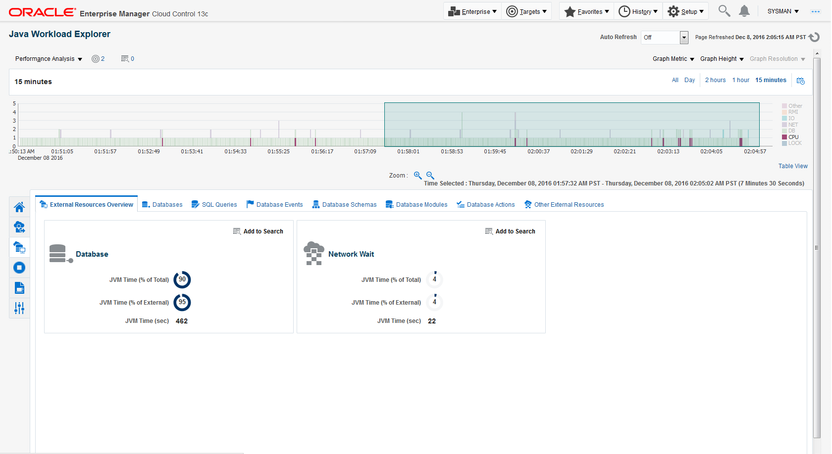

Java Workload Explorerの使用
Java Workload Explorerでは、JVMおよびJVMプール・ターゲットに関連付けられたすべてのパフォーマンス統計の詳細なビューが提供されます。
Java Workload Explorerへのアクセス
Java Workload Explorerを使用するには:
  1. 「ターゲット」メニューから、「ミドルウェア」を選択し、「Java仮想マシン」ターゲットまたは「Java仮想マシン・プール」ターゲットを選択します。
    このページには、「ターゲット」メニューから「ミドルウェア」を選択して、「ミドルウェアの機能」メニューを選択してもアクセスできます。Java Workload Explorerを選択します。
  2. 表示されるページで、ページの上部のJava Workload Explorerのリンクをクリックします。

図10-5 検索基準
検索に追加
デフォルトで使用されるキーワードは、「ECID継続時間(ms)」、「SQL継続時間(ms)」および「状態」です。「状態」を使用して、関心がある「スレッド状態」を選択できます。すべての検索において、フィールドを無視することを選択できます。
「フィールドの追加」メニューを使用して、リクエスト、ユーザー・セッション・データベース、内部リソース、コードおよびスレッドについてフィールドを選択できます。

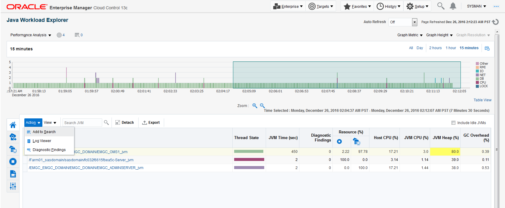

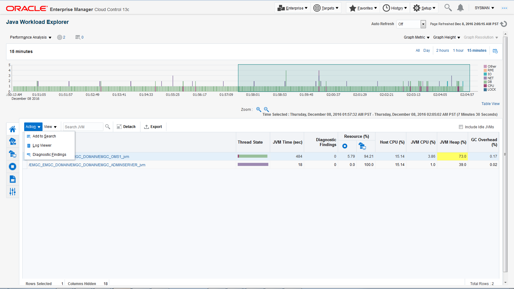

ほとんどのタブには「アクション」メニューと「表示」メニューがあります。多くの場合、「アクション」メニューのオプションは、「検索に追加」や「セットに追加」のように、画面の他の部分で選択できるオプションと同じです。その他のメニュー・オプションは次のとおりです。
  • 検索に追加: 要素を検索基準に追加します。
    図10-6 検索に追加
    検索に追加
  • セットに追加: 要素をセット基準に追加します。
    図10-7 セットに追加
    セットに追加
  • ログ・ビューア: ログ・メッセージを表示します。
  • コール・ツリーの表示: メソッドと、メソッドを実行するコールの時間の割合を表示します。
  • スレッドの遷移の表示: 時間経過に伴うスレッドの変化をグラフィック表示します。

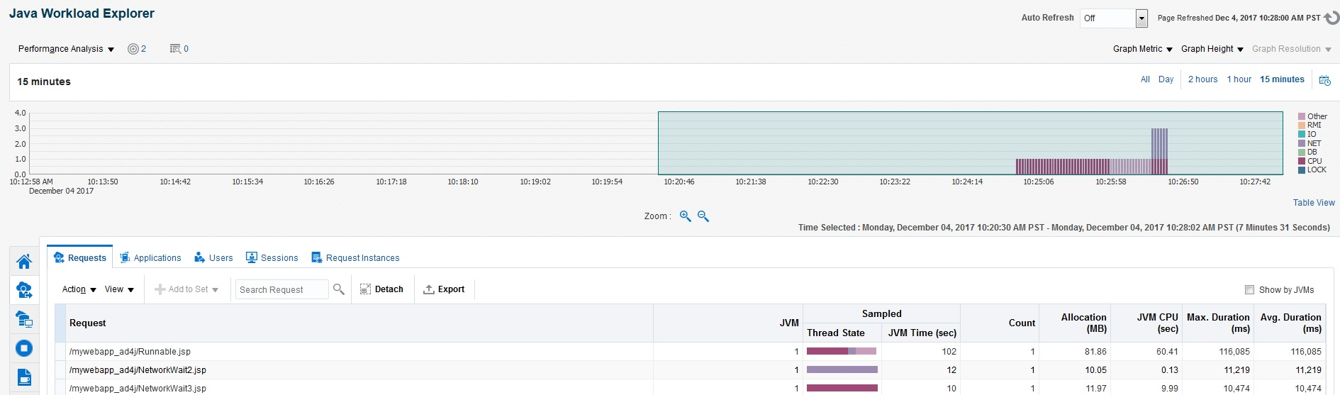

    • リクエスト
      図10-9 「リクエスト」タブ
      「リクエスト」タブ
      統計には、時間(ms)、最大時間(ms)、JVM CPU(秒)、割当て(MB)、件数、JVM時間(秒)、スレッド状態が含まれます。
      サンプルのリクエスト・メトリック(件数、割当て、時間など)は、スタックのサンプルの取得中に捕捉される特定のインスタンスから収集されたデータに基づいて計算されます。非サンプル・メトリックは、前回のサンプリング以降に実行されたすべてのインスタンスに基づいて計算されます。
      たとえば:
      リクエストの平均実行時間は50から1500ミリ秒で、平均実行時間は100ミリ秒です。リクエストは1秒当たり1000回実行されます。
      サンプリングでは主に低速の実行が捕捉されます。サンプリングされたカウントは1000/sより大幅に小さく、平均実行時間およびその他のメトリックは捕捉された低速の実行の動作を反映します。13.3で導入された新機能では、すべてのリクエスト実行がカウントおよび測定されます。前述の例では、カウントは100/sを示し、平均は100ミリ秒です。
      ノート:
      • 「スレッド状態」および「JVM時間」メトリックは、サンプル・データとしてのみ使用できます。
      • まったくサンプリングされていない(JVMDによってサンプリングされたときにスレッド・スタックにインスタンスが1つもない)リクエストは、その2秒間にはまったく表示されません。
      アクション: 「検索に追加」、「コール・ツリーの表示」、「セットに追加」、および「スレッドの遷移の表示」。

    • 外部リソース概要
      「ネットワーク待機」および「データベース」(「JVM時間(合計の%)」、「JVM時間(内部の%)」および「JVM時間(sec)」)

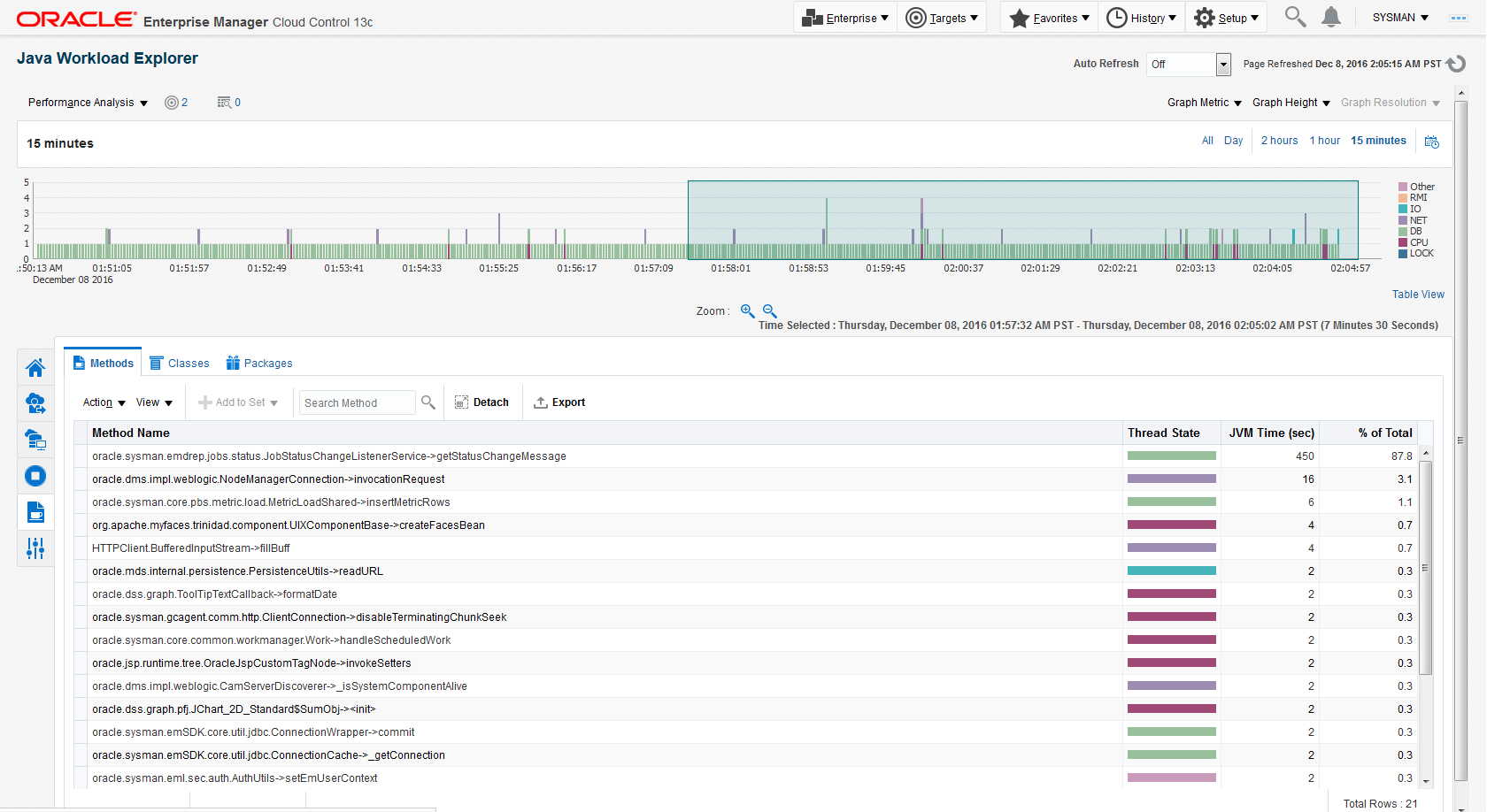

    • メソッド
