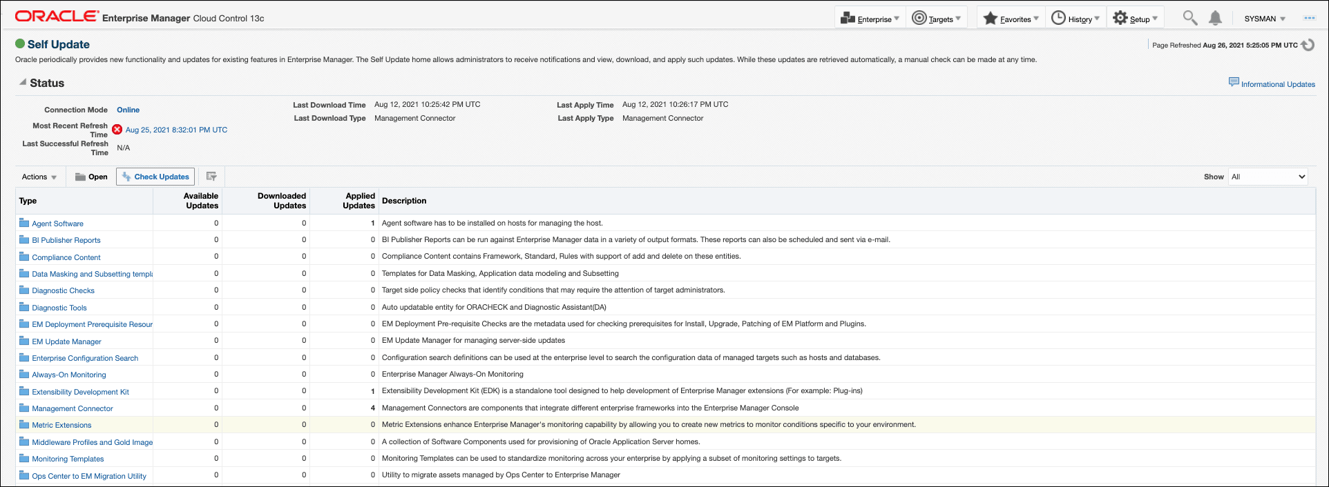

    5. 次の図に示すように、「更新の確認」をクリックして、コネクタのメタデータを収集するジョブをスケジュールします。
      「自己更新」ダイアログを示す画像。

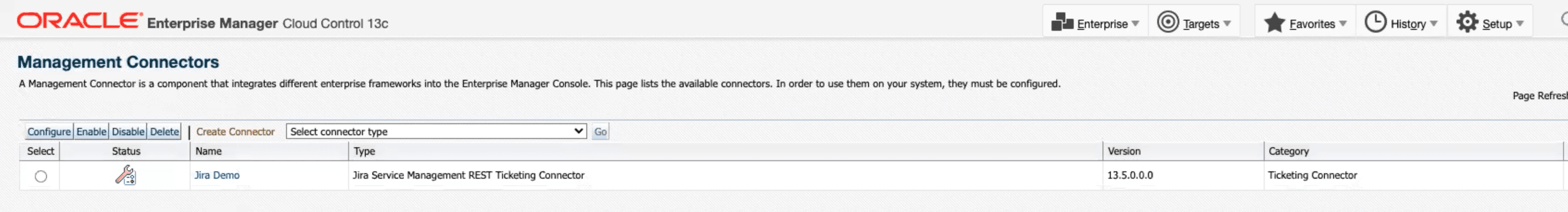

    次の図に示すように、コネクタ・インスタンスが「管理コネクタ」ページに未構成として表示されます。
    EMの「管理コネクタ」ページを示す画像。

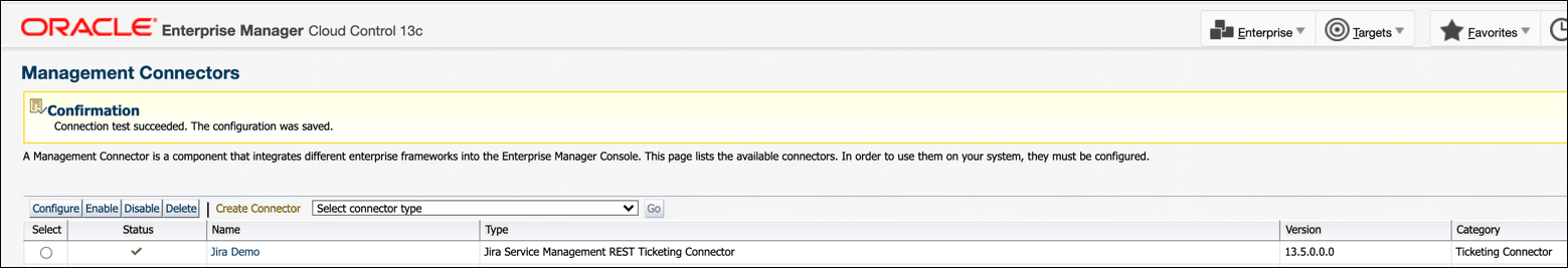

    「管理コネクタ」ページが再度表示されます。次の図に示すように、Jiraコネクタの行では「ステータス」列にチェック・マークが付きます。
    構成の確認を示す画像。

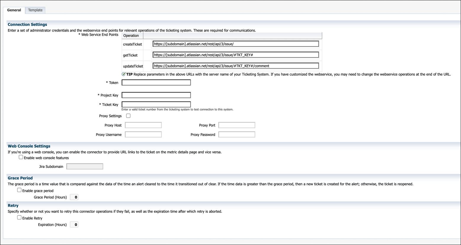

ここからの各項では、次の図に示す「管理コネクタの構成」ページの「一般」タブで各種構成の詳細を指定する方法について説明します。
「管理コネクタの構成」ページを示す画像。
接続の設定
Jiraコネクタは、Webサービスを通じてサービス・デスクと通信します。必須フィールドはアスタリスク(*)で示されています。
  • Webサービス・エンドポイント - Jiraによって公開されるcreateTicket、updateTicketおよびgetTicket Webサービスのエンド・ポイント。それぞれに subdomainという変数があり、Jiraサブドメインで更新する必要があります。
  • トークン - Jiraからチケットを取得、作成および更新するための権限を持つAPIトークン。ノート: APIトークンはbase64でエンコードされている必要があります。APIトークンをbase64でエンコードする方法については、Atlassianのガイドを参照してください: https://developer.atlassian.com/cloud/jira/platform/basic-auth-for-rest-apis/#supply-basic-auth-headers
    Linux/UNIX/MacOSの場合:
    echo -n user@example.com:api_token_string | base64
    Windows (Powershellを使用)の場合:
    $Text = ‘user@example.com:api_token_string’
    $Bytes = [System.Text.Encoding]::UTF8.GetBytes($Text)
    $EncodedText = [Convert]::ToBase64String($Bytes)
    $EncodedText
  • プロジェクト・キー - プロジェクト・チケットのプロジェクト・キーが作成されます。
  • チケットID - Jiraシステムへの接続をテストするための既存のチケットID。このチケットを開く必要はありません。
Webコンソールの設定
Enterprise Managerによって作成されたJiraチケットへのリンクを、インシデントのコンテキストでコネクタが提示するようにするには、Webコンソールの設定が必要になります。
この機能を有効にするには、次のWebコンソールの設定を指定します。
  • Webコンソールの有効化 — Enterprise Managerからのコンテキスト内でJiraインシデント・ページを起動できるようにするには、このボックスを選択します。
  • Jiraサブドメイン — Jiraアカウントのサブドメイン。

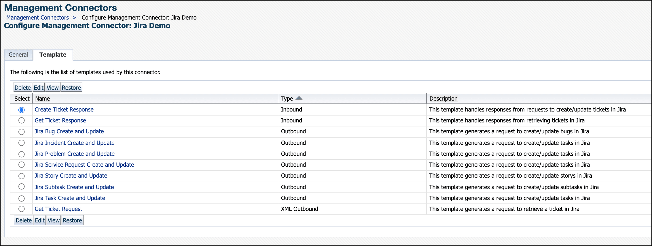

テンプレート・コードの表示
テンプレート・コードを表示するには、次の手順を実行します。
  1. コネクタ・インスタンスを選択し、「管理コネクタの構成」ページに移動します。
  2. 次の図に示すように、「テンプレート」タブを選択します。
  3. テンプレートのXSLTコードを表示するには、テンプレート名か「表示」をクリックします。
チケット・テンプレートはXSLT形式です。コードを理解するには、XSLTの基礎知識が必要です。
「テンプレート」ページ示す画像。
