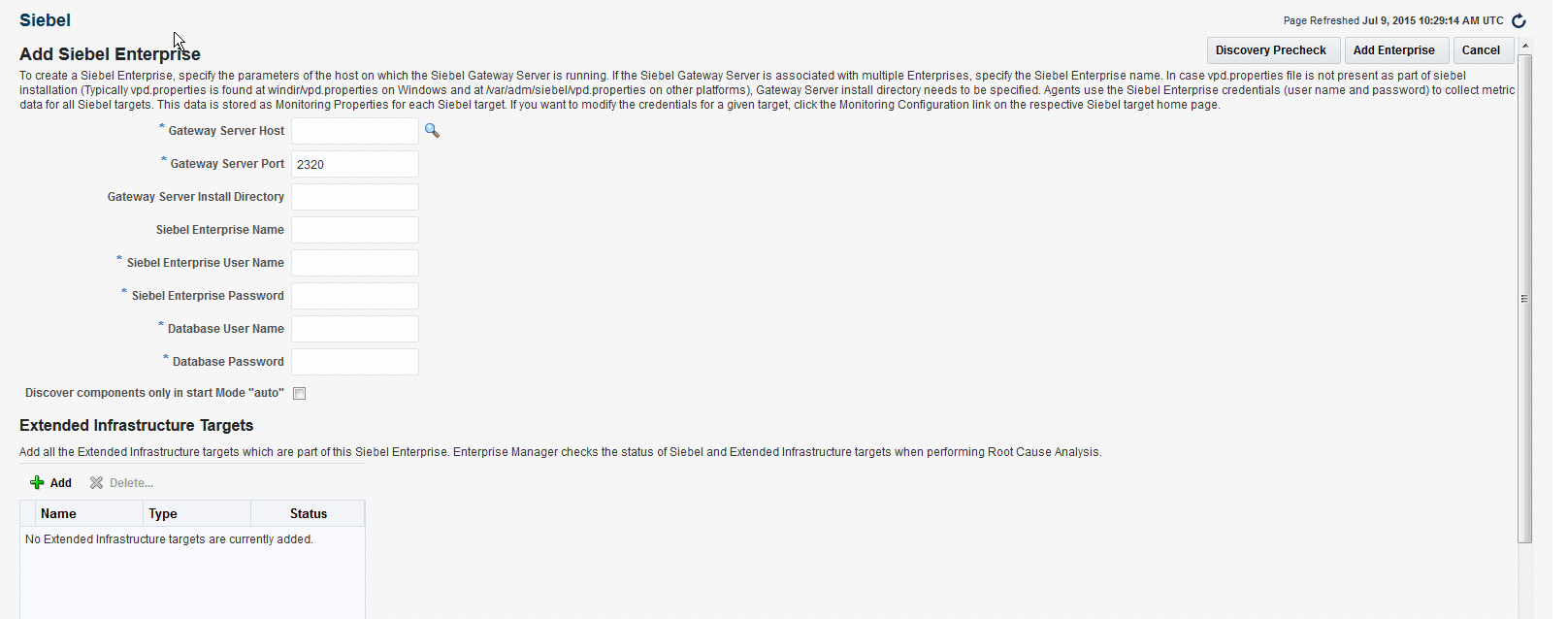

Siebelエンタープライズの追加
Siebelエンタープライズを使用すると、管理者は分散するターゲットを論理的に編成して、効率的かつ効果的に管理、監視できます。
Siebel Enterpriseを監視のためにCloud Controlに追加するには、次のステップを実行します。
  1. 「ターゲット」メニューから、「Siebel」を選択します。
  2. 「Siebel」ページで、「Enterprise」タブを選択し、「追加」をクリックします。
    図3-1に示すように、「Siebel Enterpriseの追加」ページが表示されます。
  3. 詳細と資格証明を入力します。また、"auto"起動モードを選択すると、起動モードが"auto"に設定されているコンポーネントのみを検出できます。このオプションを選択すると、起動モードが"manual"に設定されているコンポーネントはすべて無視されます。
    ノート:
    標準インストールでは、ゲートウェイ・サーバー・ポートは2320です。
  4. 資格証明の入力後、「エンタープライズの追加」をクリックしてエンタープライズの追加を続行するか、または「検出事前チェック」を実行するかを選択できます。
  5. 事前チェックを実行するには、「検出事前チェック」をクリックします。
    「検出事前チェック」をクリックすると、検出事前チェック・ウィザードが開き、事前チェックが成功したかどうかが表示されます。「閉じる」をクリックして「事前チェックの詳細」ページに進みます。
    検出事前チェックは次のチェックを実行します。各チェックの結果の詳細は「事前チェックの詳細」ページに表示されます。
    • ゲートウェイ・チェック
    • 検出チェック
    • サーバー・マネージャ・チェック
    • サーバー・チェック
    • Enterpriseチェック
    • ホスト・チェック
    「事前チェックの結果」ページで詳細を確認してから、「検出に進む」をクリックします。事前チェックが成功した場合のみ、検出を続行できます。
    事前チェックが失敗した場合、入力したすべての資格証明をチェックし、Enterprise ManagerリポジトリにEnterpriseがすでに存在しているかをチェックします。
    Siebel Enterpriseとそれに関連するターゲットが作成されると、進行状況ページにより通知されます。
    ノート:
    Siebelサーバーのホスト名およびEnterprise Manager (EM)で検出されたホスト名に不一致があると、検出は失敗します。
    siebelserverconfig.xmlマッピング・ファイルで、一致するIPアドレスおよびホスト名の値を定義する必要があります。これらの値は大/小文字が区別され、不一致がある場合検出は失敗します。
    仮想ホストやクラスタのSiebelサーバー/ゲートウェイなど、Siebel構成に記述されているSiebelホストがEMで監視されているホストと一致しない複雑なSiebelネットワーク構成では、不一致が発生する可能性があります。このような場合、siebelserverconfig.xmlファイルがこれらのホスト間のマッピングを提供します。
    siebelserverconfig.xmlファイルは、検出用のマッピング・ホスト・エントリを追加するために使用する必要があります。このファイルは<agent_inst>/sieblserverconfigディレクトリにあります。siebelserverconfigディレクトリは最初のプラグイン・デプロイメントでは使用できません。最初のSiebelターゲットが検出された後で作成されます。したがって、最初の検出の試行では、一致しないホストを使用するSiebelサーバーは検出されません。
図3-1 「Siebel Enterpriseの追加」ページ

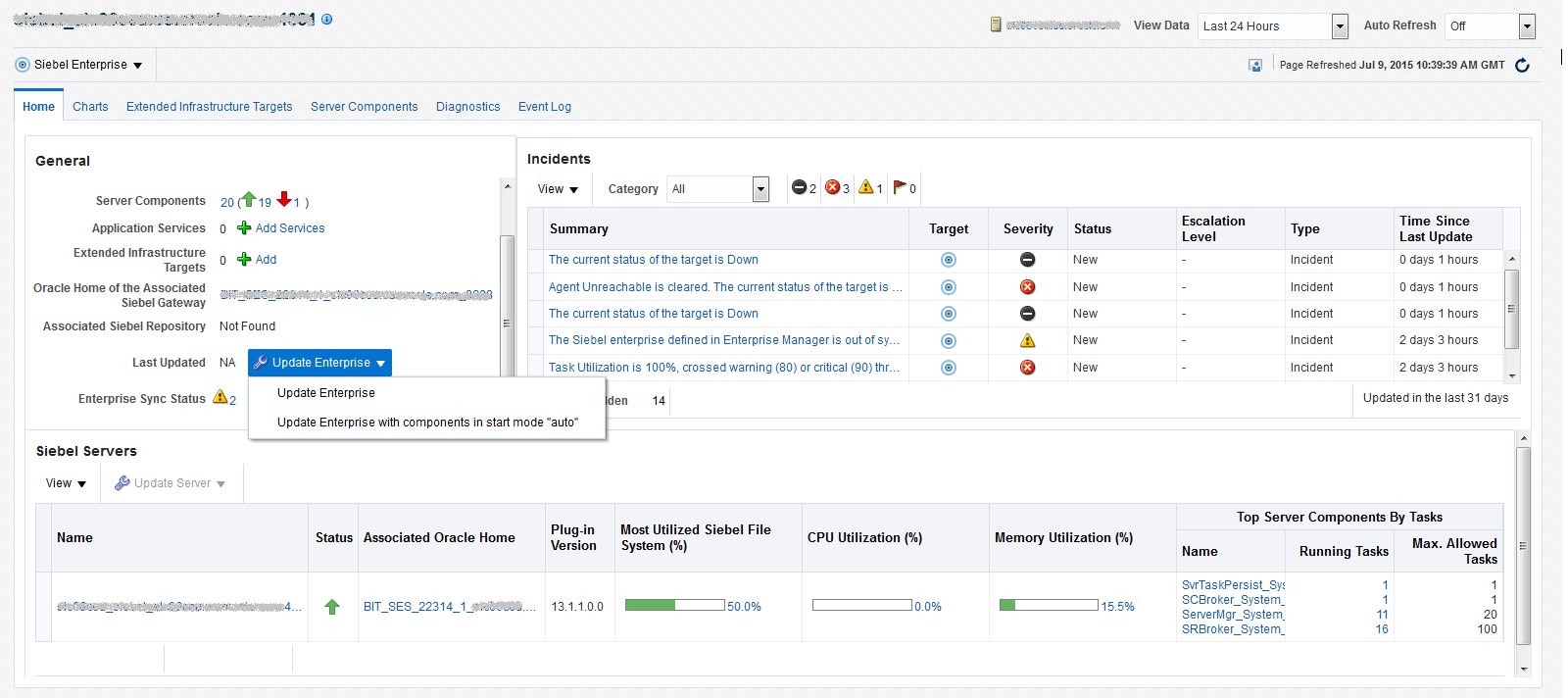

Siebelエンタープライズの更新
Siebelサーバーまたはサーバー・コンポーネントをSiebel Enterpriseに対して追加または削除した後には、エンタープライズを更新してSiebel EnterpriseおよびEnterprise Managerのターゲット間の関係をチェックします。
エンタープライズを更新するには、次のステップを実行します。
  1. Enterprise Managerコンソールの「ターゲット」メニューから「Siebel」を選択します。
  2. 更新するSiebelエンタープライズをクリックします。
  3. Siebel Enterpriseホームページの「一般」セクションで、「エンタープライズの更新」をクリックします。
    「エンタープライズの更新」をクリックすると、次のオプションが使用できます。
    • エンタープライズの更新は、コンポーネントが"manual"起動モードか"auto"起動モードかにかかわらず、エンタープライズのすべてのコンポーネントを更新します。
    • 起動モード"auto"のコンポーネントを含むEnterpriseの更新は、エンタープライズの"auto"起動モードのコンポーネントのみを更新します。
    図3–2に示すように、Siebel Enterpriseホームページが表示されます。
  4. 表示されたレポートを確認して、「閉じる」をクリックします。
    「閉じる」をクリックすると、「構成変更レポート」ページが開き、Siebel EnterpriseおよびEnterprise Managerのターゲット間の関係のレポートの詳細が表示されます。
  5. レポートを確認した後、「更新」をクリックしてエンタープライズを更新します。
    レポートにエラーが表示されている場合、「取消し」をクリックします。
図3-2 Siebel Enterpriseホームページ

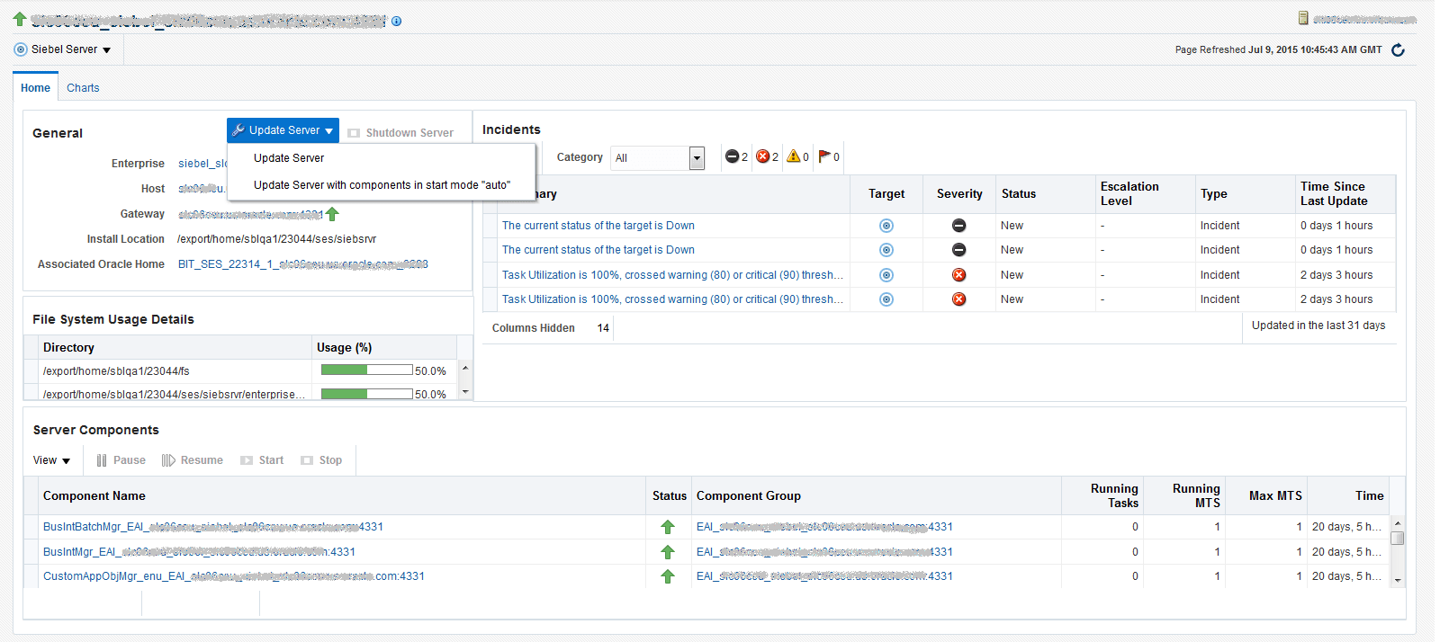

Siebelサーバーの更新
Siebelサーバーのトポロジと同期するには、次のステップを実行します。
  2. Siebelサーバー・ターゲットをクリックして、Siebelサーバー・ホームページの「一般」セクションで「サーバーの更新」をクリックします。
    「サーバーの更新」をクリックすると、次のオプションが使用できます。
    • 「サーバーの更新」。コンポーネントが"manual"起動モードか"auto"起動モードかにかかわらず、サーバーのすべてのコンポーネントを更新します。
    • 「起動モード"auto"のコンポーネントを含むサーバーの更新」。サーバーが"auto"起動モードのコンポーネントのみを更新します。
    図3-3に示すように、Siebelサーバー・ホームページが表示されます。
  3. 表示されたレポートを確認して、「閉じる」をクリックします。
図3-3 Siebelサーバー・ホームページ
Siebelサーバー・ホームページ
