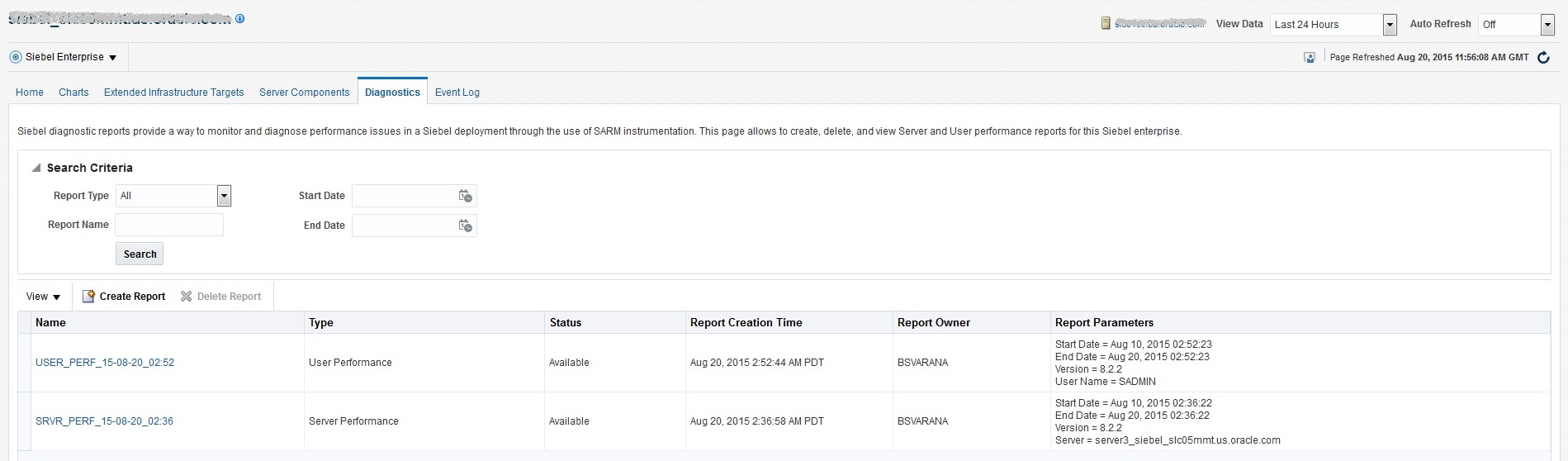

診断レポートの作成

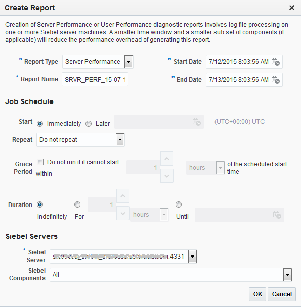

診断レポートは、ユーザー・リクエストの処理状況やサーバーによるリクエストの実行状況を分析するのに役立ちます。作成できるのは、サーバー・パフォーマンス・レポートとユーザー・パフォーマンス・レポートです。サーバー・パフォーマンス・レポートを使用すると、サーバーのパフォーマンスを分析でき、各リクエストのレスポンス時間およびCPU使用時間に関するリクエスト情報が提供されます。このレポートの作成時には、パフォーマンス・レポートが必要なSiebelサーバーを選択できます。ユーザー・パフォーマンス・レポートを使用すると、ユーザーのパフォーマンスを分析でき、ユーザーによる各種リクエストのレスポンス時間に関する詳細が提供されます。ユーザー・パフォーマンス・レポートまたはサーバー・パフォーマンス・レポートを作成するには、次のようにします。
図6-2 レポートの作成ウィザード

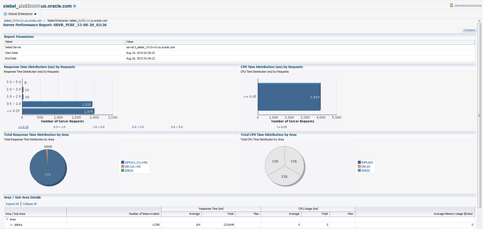

このページ(図6-3を参照)を表示するには、「診断レポート」ページで、表示するサーバー・パフォーマンス・レポートの名前をクリックします。
図6-3 サーバー・パフォーマンス・レポート - 例1
このページの内容は次のとおりです。
レポート・パラメータ — サーバーに関するレポート・パラメータと、それぞれの値が表示されます。
SARMレスポンス時間 — Siebel Application Response Measurement (SARM)の機能で測定された、リクエストの処理に要したレスポンス時間が表示されます。SARMは、Siebelサーバー・インフラストラクチャ内の重要な位置にあるSiebelアプリケーションのパフォーマンス・データを取得するメカニズムです。詳細は、Siebelドキュメントのシステム監視および診断ガイドを参照してください。
このグラフは、Siebelサーバーによるリクエストの処理に要したレスポンス時間の把握に役に立ちます。情報はヒストグラムで表示されます。基本的に、グラフには時間範囲のバケットと、バケットごとに処理されたリクエストが表示されます。バケットをクリックして、サーバー・パフォーマンス: <レポート名> <バケット>ページの詳細にドリルダウンして表示することができます。
ノート:
最もコストが高い2つのバケットのいずれか(レスポンス時間消費またはCPU時間消費の観点から、最もコストが高いリクエストのバケット)をクリックした場合、データは事前にフェッチされているため、すぐにページが表示されます。その他のバケットをクリックした場合も同じページが表示されますが、ログ・ファイルからSARMデータを取得するジョブが終了してからの表示になります。
CPU時間 — SARMネットワークで測定された、リクエストによって消費されたCPU時間が表示されます。このグラフは、Siebelサーバーによるリクエストの処理に消費したCPU時間の把握に役に立ちます。情報はヒストグラムで表示されます。グラフには時間範囲のバケットと、バケットごとに処理されたリクエストが表示されます。バケットをクリックして、サーバー・パフォーマンス - <レポート名> <バケット>ページの詳細にドリルダウンして表示することができます。
領域/サブ領域の内訳 — Siebelサーバーの領域またはサブ領域に関するパフォーマンス詳細が表示されます。SARMは、各データベース操作の開始および終了など、パフォーマンス情報の生成場所となるポイントや領域を基準にして動作します。広範囲な領域が対象となることもあれば、特定のリクエストを処理するソフトウェア・レイヤーが対象になることもあります。たとえば:
DBC (データベース・コネクタ): このデータベース・レイヤーでは、データベース処理のリクエストに要した時間の割合を追跡します。
INFRA (インフラストラクチャ領域): このインフラストラクチャ領域では、ネットワークやメモリー管理などに関連するすべての機能が処理されます。
SWE (Siebel Webエンジン): この領域は、HTML出力のアセンブル時など、実際のWebページが構築されるときにアクティブになります。
OBJMGR (オブジェクト・マネージャ): このレイヤーでは、オブジェクト・リレーショナル・マッピングが処理され、実際のアプリケーション・コードのほとんどが実行されます。
SARM: パフォーマンス診断領域です。
また、各領域には特定のサブ領域があります。たとえば、DBC領域には、より高いレベルの粒度でパフォーマンス・データを追跡できる、DBC_EXECUTE、DBC_FETCHなどのサブ領域があります。

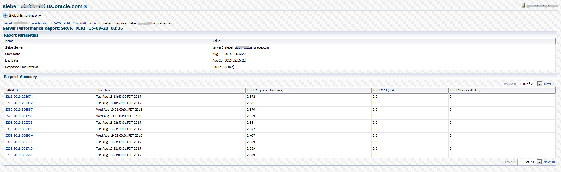

このページ(図6-4を参照)を表示するには、「サーバー・パフォーマンス・レポート: <レポート名>」ページから、SARMレスポンス時間のページのバケットをクリックします。
図6-4 サーバー・パフォーマンス・レポート - 例2
このページの内容は次のとおりです。
リクエスト・サマリー — Siebel Application Response Measurement (SARM)ネットワークで測定された、Siebelサーバーによって処理されたリクエストのサマリーが表示されます。このページでSARM IDをクリックしてドリルダウンし、リクエストを処理するために各レイヤーで消費されたリソースの割合の詳細を表示します。Enterprise Managerに、サーバー・パフォーマンス・レポート: <レポート名> <リクエストID>ページが表示されます。

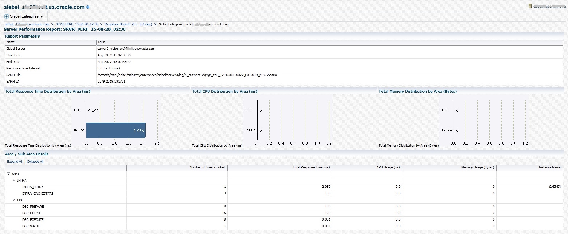

このページ(図6-5を参照)を表示するには、「サーバー・パフォーマンス・レポート: <レポート名> <バケット>」ページの「リクエスト・サマリー」セクションでSARM IDをクリックします。このページには、そのサーバーによって処理されたSARMリクエストの詳細が表示されます。
図6-5 サーバー・パフォーマンス・レポート - 例3
このページに表示される詳細項目は次のとおりです。
領域ごとの合計レスポンス時間の内訳 — SARMフレームワークによって測定された、領域ごとのレスポンス時間が表示されます。このグラフは、Siebelサーバーの各領域でリクエストの処理に要したレスポンス時間の把握に役立ちます。
領域ごとの合計メモリーの内訳 — SARMフレームワークによって測定された、領域ごとのメモリーの内訳が表示されます。このグラフは、リクエストの処理中にSiebelサーバーの様々な領域間でメモリーがどのように配分されたかを把握するのに役立ちます。
領域ごとの合計CPUの内訳 — SARMフレームワークによって測定された、領域ごとのCPUの内訳が表示されます。消費されたCPU時間を、Siebelサーバーの領域ごとの内訳で分析できます。
「領域/サブ領域の内訳」セクション — Siebelサーバーの領域またはサブ領域に関するパフォーマンス詳細が表示されます。SARMは、各データベース操作の開始および終了など、パフォーマンス情報の生成場所となるポイントや領域を基準にして動作します。広範囲な領域が対象となることもあれば、特定のリクエストを処理するソフトウェア・レイヤーが対象になることもあります。

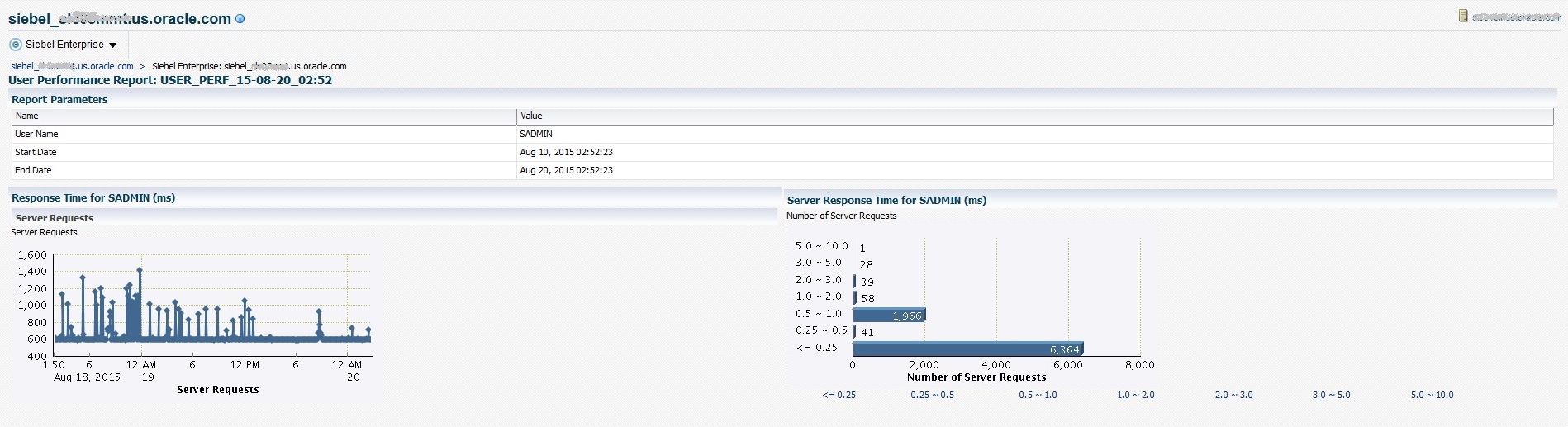

このページ(図6-6を参照)を表示するには、「「診断レポート」」ページで、表示するユーザー・パフォーマンス・レポートの名前をクリックします。
図6-6 ユーザー・パフォーマンス・レポート - 例1
このページの内容は次のとおりです。
レポート・パラメータ — ユーザーに関するレポート・パラメータと、それぞれの値が表示されます。
'ユーザー'のレスポンス時間 — Siebel Application Response Measurement (SARM)ネットワークで測定された、ユーザーのリクエストの処理に要したレスポンス時間が表示されます。このグラフは、ユーザーによるリクエストの処理に要したレスポンス時間の把握に役に立ちます。選択したユーザーと指定した時間についてレスポンス時間の傾向および概要が表示され、最も古いものから順に右から左に表示されます。
'ユーザー'のサーバー・レスポンス時間のヒストグラム — ユーザーのリクエストの処理に要したサーバー・レスポンス時間が表示されます。このグラフは、Siebelサーバーによるユーザー・リクエストの処理に要したレスポンス時間の把握に役に立ちます。情報はヒストグラムで表示されます。基本的に、グラフには時間範囲のバケットと、バケットごとに処理されたリクエストが表示されます。バケットをクリックしてドリルダウンし、ユーザー・パフォーマンス: <レポート名> <バケット>ページの詳細を表示できます。

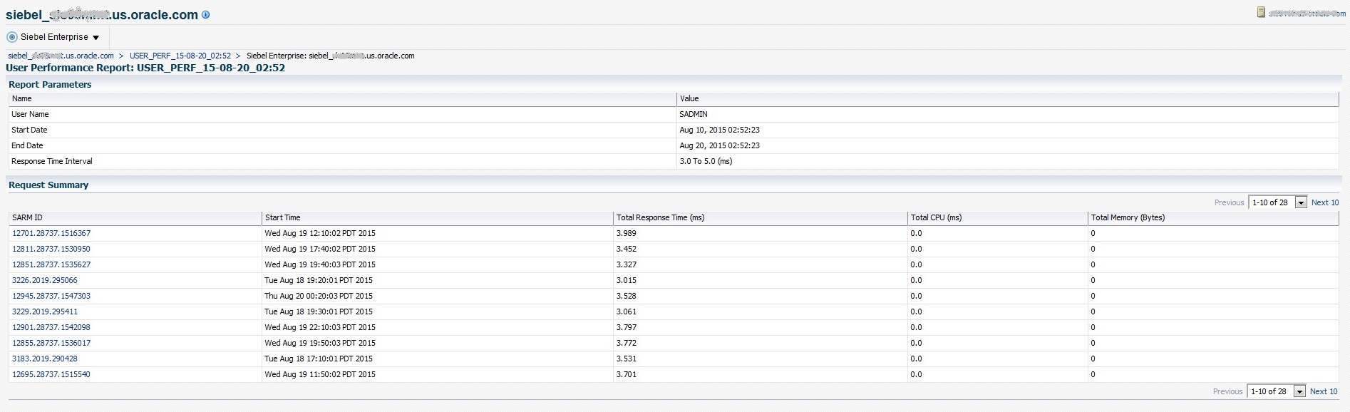

このページ(図6-7を参照)を表示するには、「ユーザー・パフォーマンス・レポート: <レポート名>」ページから、「ユーザー・パフォーマンス・レポート: <レポート名>」ページの「'ユーザー'のサーバー・レスポンス時間」チャートのヒストグラムのバケットをクリックします。
図6-7 ユーザー・パフォーマンス・レポート - 例2
このページの内容は次のとおりです。
リクエスト・サマリー — Siebel Application Response Measurement (SARM)ネットワークで測定された、ユーザー・リクエストのサマリーが表示されます。SARM IDをクリックしてドリルダウンし、リクエストの処理に関連したそれぞれの層で消費されたリソースの割合の詳細を表示します。Enterprise Managerに、ユーザー・パフォーマンス・レポート: <レポート名> <リクエストID>ページが表示されます。

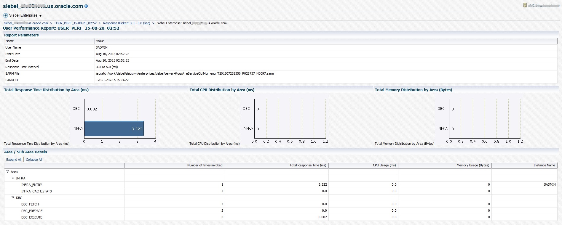

このページ(図6-8を参照)を表示するには、「ユーザー・パフォーマンス・レポート: <レポート名> <バケット>」ページの「「リクエスト・サマリー」」セクションで、SARM IDをクリックします。このページには、そのユーザーによって処理されたSARMリクエストの詳細が表示されます。
図6-8 ユーザー・パフォーマンス・レポート - 例3
領域ごとの合計レスポンス時間の内訳 — SARMフレームワークによって測定された、領域ごとのレスポンス時間が表示されます。このグラフは、Siebelサーバーの各領域でユーザー・リクエストの処理に要したレスポンス時間の把握に役立ちます。
領域ごとの合計メモリーの内訳 — SARMフレームワークによって測定された、領域ごとのメモリーの内訳が表示されます。ユーザー・リクエストの処理中にSiebelサーバーの各領域間でメモリーがどのように配分されていたかを確認できます。
領域ごとの合計CPUの内訳 — SARMフレームワークによって測定された、領域ごとのCPUの内訳が表示されます。ユーザー・リクエストの処理に要したCPU時間を、Siebelサーバーの領域ごとに確認できます。
