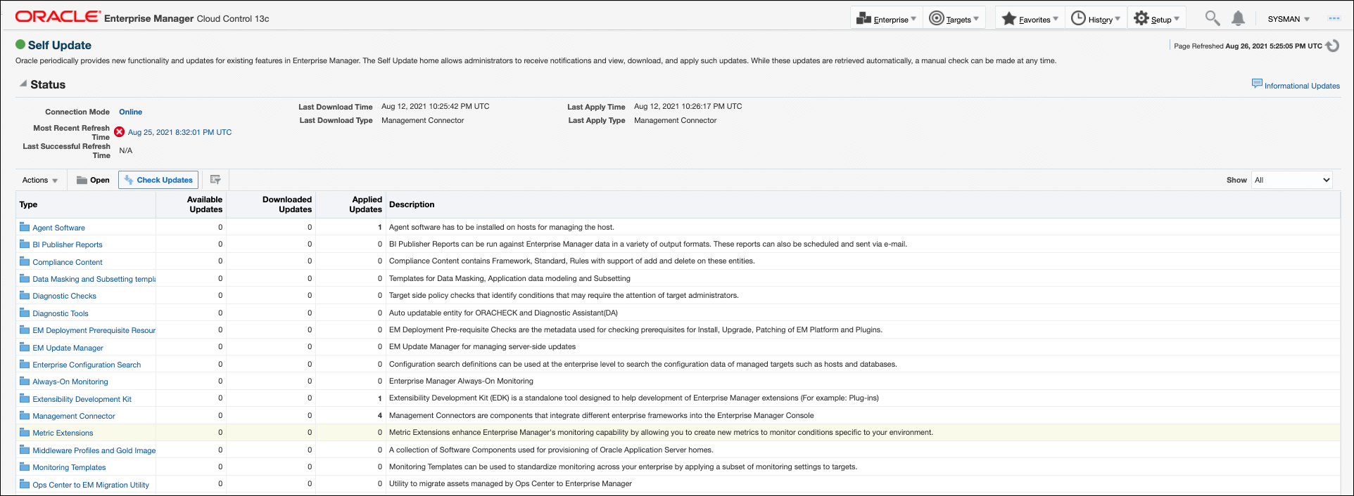

- Enterprise Managerコンソールの「設定」メニューから「拡張性」、「自己更新」の順に選択します。
- 「自己更新」ページから、表リスト内にあるPagerDuty REST Ticketing Connectorを探します。 表示されていない場合は、次のステップに進みます。
- 次の図に示すように、「更新の確認」をクリックして、コネクタのメタデータを収集するジョブをスケジュールします。

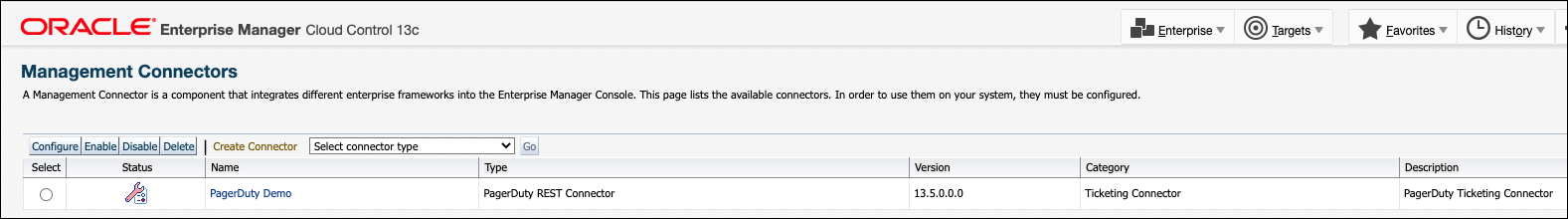

次の図に示すように、コネクタ・インスタンスが「管理コネクタ」ページに未構成として表示されます。

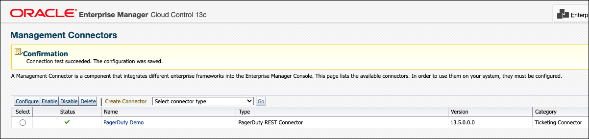

PagerDutyコネクタの「構成」ボタンをクリックします。 「管理コネクタの構成」ページの「一般」タブが表示されます。
必要な設定を行います。 詳細は、「一般設定の指定」を参照してください。
「OK」をクリックします。
「管理コネクタ」ページが再度表示されます。 次の図に示すように、PagerDutyコネクタの行では「ステータス」列にチェック・マークが付きます。

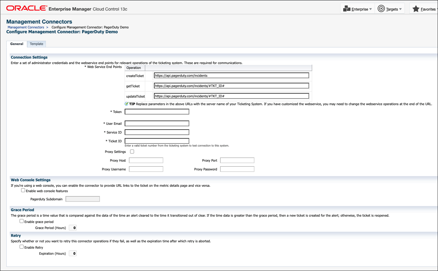

一般設定の指定
ここからの各項では、次の図に示す「管理コネクタの構成」ページの「一般」タブで各種構成の詳細を指定する方法について説明します。
接続設定
PagerDutyコネクタは、Webサービスを通じてService Deskと通信します。
- WebServiceエンドポイント - createTicket、updateTicketおよび
getTicketwebservicesへのPagerDutyが公開するエンドポイント。 これらの編集は不要です。

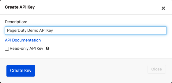

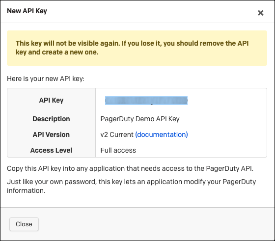

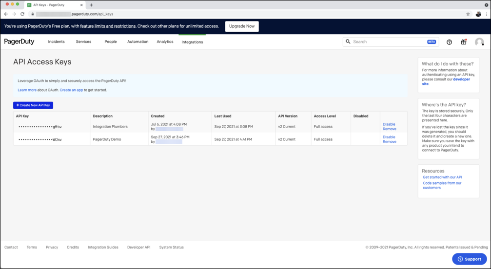

- トークンID - PagerDutyからチケットを取得、作成および更新するための権限を持つAPIトークン。
- PagerDutyにログインします。
- 「統合」タブにマウス・ポインタを重ねます。
- 開発ツールのセクションで、APIアクセス・キーを選択します。
- ランディング・ページで、新規APIキーの作成をクリックして、その説明に従います。
ノート:
読取り専用APIキーのオプションは選択を解除したままにします。 「APIの作成」を使用して、PagerDutyのチケットを作成します。 - ユーザーの電子メール - APIキーにアタッチされるPagerDutyユーザーの電子メール。

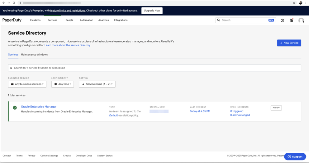

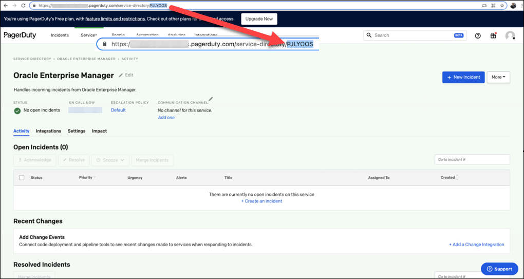

- サービスID - 作成されるインシデントのPagerDutyサービスのID。
- 「サービス」タブにマウス・ポインタを重ねます。
- サービス・ディレクトリを選択します。
- Oracle Enterprise Managerのサービスを作成します(まだ作成していない場合は)。
- サービスが作成されたら、サービス名をクリックします。
- サービスIDを取得するには、ランディング・ページに移動して、URLの末尾にある7文字の文字列をコピーします。

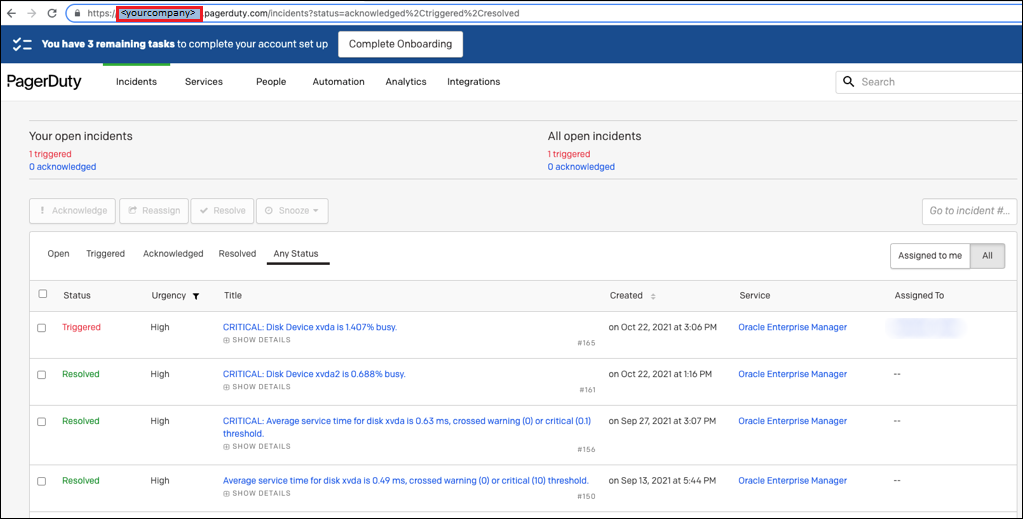

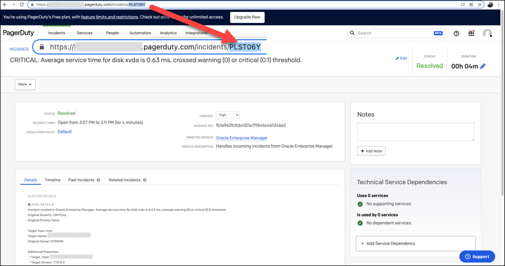

- チケットID - PagerDutyシステムへの接続をテストするための既存のチケットID。 このチケットを開く必要はありません。

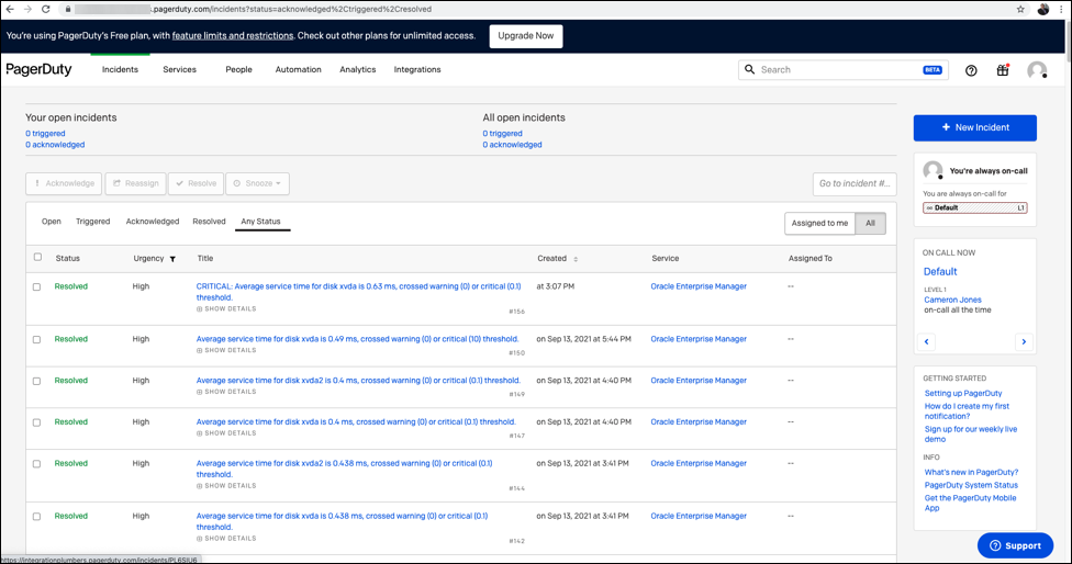

- 「インシデント」タブをクリックします。
ランディング・ページに、インシデントのリストが表示されます。
- インシデントのリストから、チケットIDが必要なインシデントをクリックします。 個別のチケット情報が表示されます。
- 選択したインシデントのチケットIDを調べるには、そのURLに移動して、URLの末尾7文字の文字列をコピーします。
Webコンソールの設定
Enterprise Managerによって作成されたPagerDutyチケットへのリンクを、インシデントのコンテキストでコネクタが提示するようにするには、Webコンソールの設定が必要になります。
この機能を有効にするには、次のWebコンソールの設定を指定します。
- Webコンソールの有効化 - Enterprise Managerからのコンテキスト内でPagerDutyインシデント・ページを起動できるようにするには、このボックスを選択します。
- PagerDutyサブドメイン - PagerDutyアカウントのサブドメイン。
- いずれかのURLに移動して、サブドメイン(https://と.pagerduty.comの間のテキスト)を取得します。
たとえば、
https://yourcompany.pagerduty.com
のyourcompany
がサブドメインです。
猶予期間
管理者は、猶予期間の有効と無効を切り替えたり、その値を構成したりできます。 デフォルトでは、猶予期間は無効になっています。 詳細は、猶予期間を参照してください。 この設定は、PagerDutyコネクタで処理されるすべてのインシデントに適用されます。 猶予期間の間隔には、任意の整数値として時間数を使用できます。 たとえば、1または2です。
再試行
「再試行」オプションを有効または無効にしたり、その間隔値を構成できます。 デフォルトでは、「再試行」は無効化されています。 詳細は、再試行を参照してください。 この設定は、PagerDutyコネクタで処理されるすべてのインシデントに適用されます。 再試行間隔には時間数を任意の整数値で使用できます。 たとえば、- 1または2です。

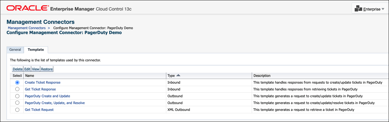

チケット・テンプレートの使用
Enterprise Managerでコネクタ・インスタンスを作成すると、関連するすべてのテンプレートをチケットの作成または更新操作に使用できます。 デフォルトのPagerDutyテンプレートには、次の2つがあります。
pagerDutyCreateAndUpdate.xsl
pagerDutyCreateUpdateAndResolve.xsl
ヒント:
これらのテンプレートの詳細情報は、「テンプレート・プロセス」を参照してください。

テンプレート・コードの表示
テンプレート・コードを表示するには、次の手順を実行します。
コネクタ・インスタンスを選択し、「管理コネクタの構成」ページに移動します。
次の図に示すように、「テンプレート」タブを選択します。
テンプレートのXSLTコードを表示するには、テンプレート名か「表示」をクリックします。
チケット・テンプレートはXSLT形式です。 コードを理解するには、XSLTの基礎知識が必要です。
