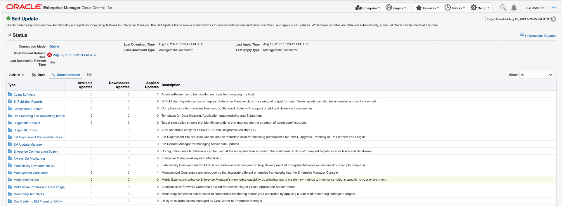

    3. Enterprise Managerコンソールの「設定」メニューから「拡張性」、「自己更新」の順に選択します。
    4. 「自己更新」ページから、表リスト内にあるPagerDuty REST Ticketing Connectorを探します。表示されていない場合は、次のステップに進みます。
    5. 次の図に示すように、「更新の確認」をクリックして、コネクタのメタデータを収集するジョブをスケジュールします。
      「自己更新」ダイアログを示す画像。

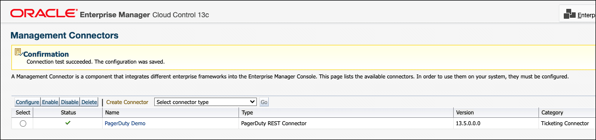

    「管理コネクタ」ページが再度表示されます。次の図に示すように、PagerDutyコネクタの行では「ステータス」列にチェック・マークが付きます。
    構成の確認を示す画像。

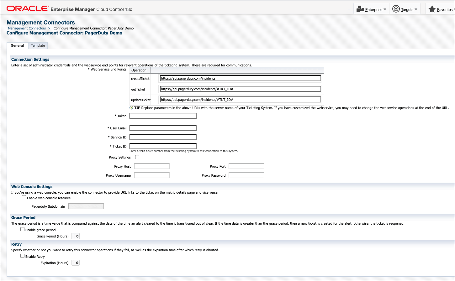

ここからの各項では、次の図に示す「管理コネクタの構成」ページの「一般」タブで各種構成の詳細を指定する方法について説明します。
「管理コネクタの構成」ページを示す画像。
接続設定
PagerDutyコネクタは、Webサービスを通じてService Deskと通信します。
  • WebServiceエンドポイント - createTicket、updateTicketおよび
    getTicketwebservicesへのPagerDutyが公開するエンドポイント。これらの編集は不要です。

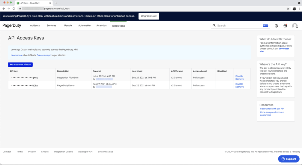

  • トークンID - PagerDutyからチケットを取得、作成および更新するための権限を持つAPIトークン。
    1. PagerDutyにログインします。
    2. 「統合」タブにマウス・ポインタを重ねます。
    3. 開発ツールのセクションで、APIアクセス・キーを選択します。

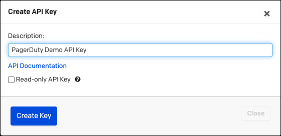

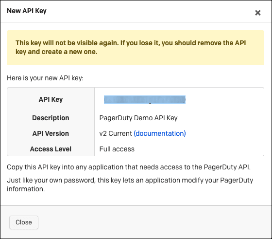

    4. ランディング・ページで、新規APIキーの作成をクリックして、その説明に従います。
      PagerDutyコンソールを示す画像。
    APIキーの作成ダイアログ・ボックスを示す画像。
    ノート:
    読取り専用APIキーのオプションは選択を解除したままにします。「APIの作成」を使用して、PagerDutyのチケットを作成します。
    新規APIキー・ダイアログ・ボックスを示す画像。

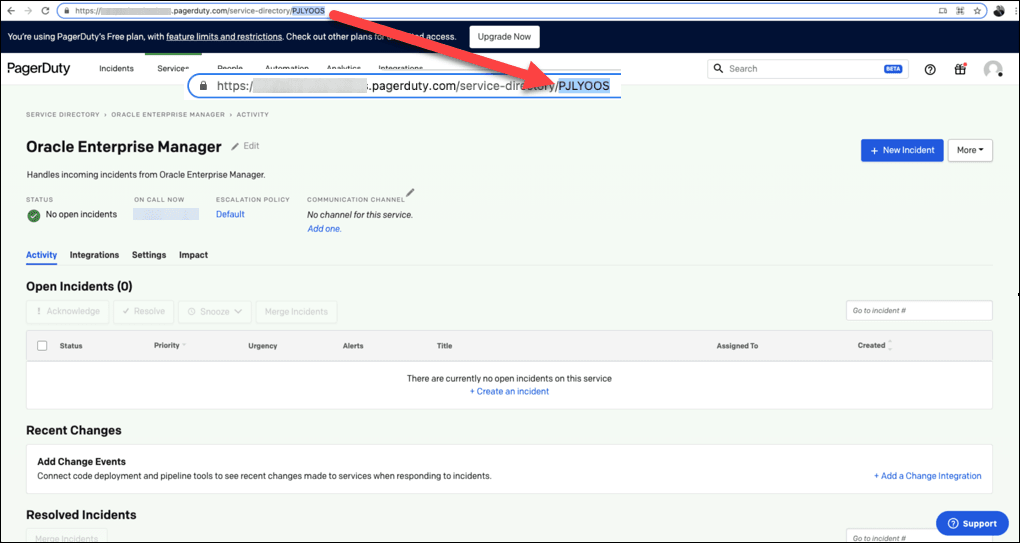

    6. サービスIDを取得するには、ランディング・ページに移動して、URLの末尾にある7文字の文字列をコピーします。
      URLのサービスIDが強調表示された、サービス・ディレクトリ・ページを示す図。

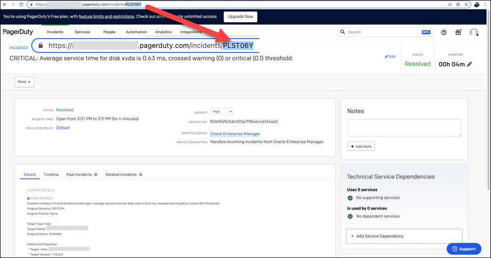

  • チケットID - PagerDutyシステムへの接続をテストするための既存のチケットID。このチケットを開く必要はありません。
    2. 「インシデント」タブをクリックします。
      ランディング・ページに、インシデントのリストが表示されます。
      「インシデント」タブを示す図。
    3. インシデントのリストから、チケットIDが必要なインシデントをクリックします。個別のチケット情報が表示されます。
    4. 選択したインシデントのチケットIDを調べるには、そのURLに移動して、URLの末尾7文字の文字列をコピーします。
      個別のチケットとチケットIDの場所を示す図。

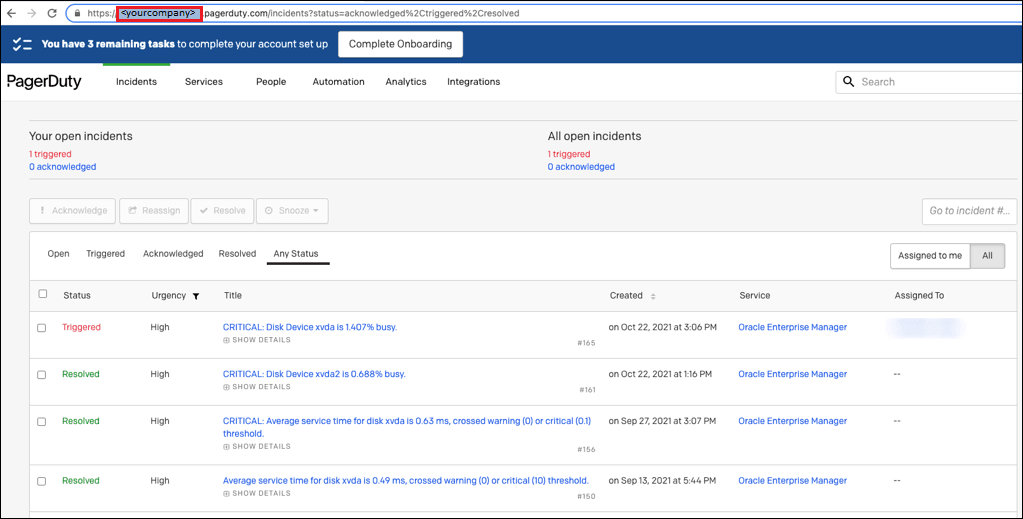

    2. いずれかのURLに移動して、サブドメイン(https://と.pagerduty.comの間のテキスト)を取得します。
      たとえば、https://yourcompany.pagerduty.comのyourcompanyがサブドメインです。
      PagerDutyのURLで選択されたサブドメインを示す図。

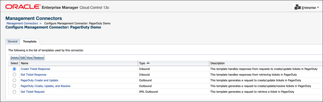

  1. コネクタ・インスタンスを選択し、「管理コネクタの構成」ページに移動します。
  2. 次の図に示すように、「テンプレート」タブを選択します。
  3. テンプレートのXSLTコードを表示するには、テンプレート名か「表示」をクリックします。
チケット・テンプレートはXSLT形式です。コードを理解するには、XSLTの基礎知識が必要です。
「テンプレート」ページ示す画像。
