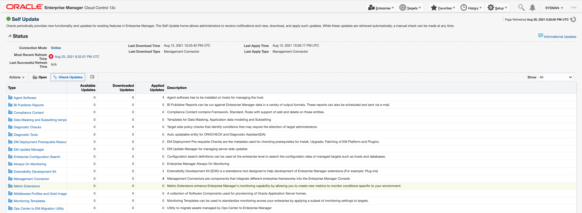

    3. Enterprise Managerコンソールの「設定」メニューから「拡張性」「自己更新」の順に選択します。
    4. 自己更新ページから、表リスト内にある「ServiceNow RESTチケッティング・コネクタ」を探します。表示されていない場合は、次のステップに進みます。
    5. 「更新の確認」をクリックして、次の図に示すように、コネクタのメタデータを収集するジョブをスケジュールします。

      図は、Enterprise Managerの自己更新ページを示しています。

  1. Enterprise Managerコンソールの「設定」メニューから「設定」を選択し、「拡張性」「自己更新」の順に選択します。
  2. 「タイプ」列の「管理コネクタ」リンクをクリックします。
    ServiceNowコネクタが「使用可能」ステータスでリストに表示されます。

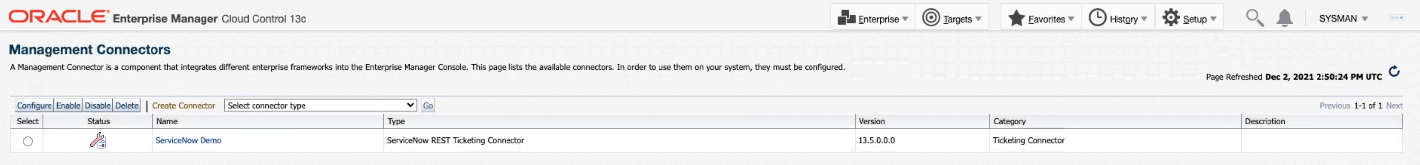

  5. 次の画面で、コネクタの名前と説明を入力し、「OK」をクリックします。
    次の図に示すように、コネクタ・インスタンスは管理コネクタ・ページに未構成として表示されます。
    図2-1 「管理コネクタ」ページ
    ServiceNow管理コネクタ・ページ

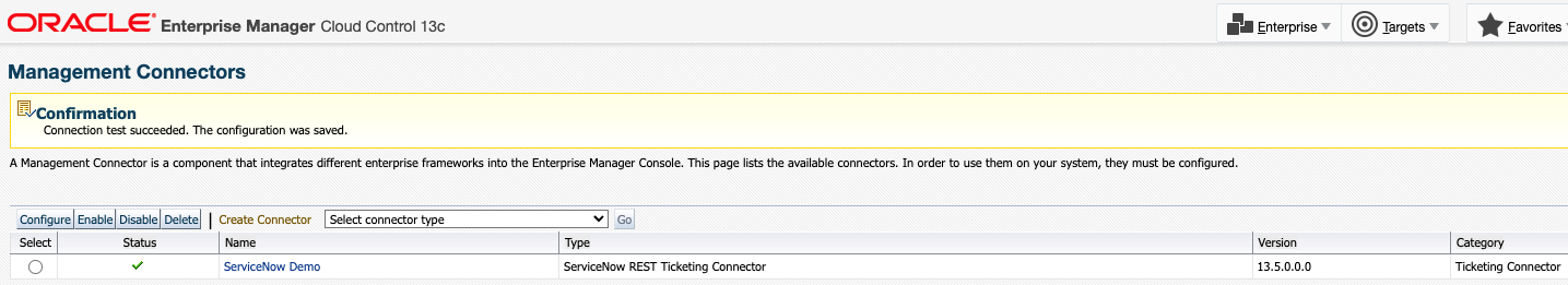

  3. ServiceNowの「構成」ボタンをクリックします。「管理コネクタの構成」ページの「一般」タブが表示されます。
  4. 必要な設定を行います。詳細は、「一般設定の指定」を参照してください。
  5. 「OK」をクリックします。
    「管理コネクタ」ページが再度表示されます。次の図に示すように、ServiceNowコネクタの行の「ステータス」列にチェック・マークが付きます。
    この図は、テストが成功したことを示すEnterprise Managerの管理コネクタ・ページを示しています。

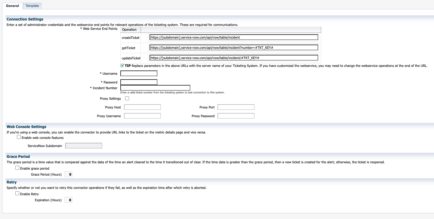

一般設定の指定
次の各項では、次の図に示すように、管理コネクタの構成ページの「一般」タブに様々な構成の詳細を指定する方法を説明します。
「一般」タブの入力例を示します
接続の設定
ServiceNowコネクタは、Webサービスを使用してサービス・デスクと通信します。必須フィールドはアスタリスク(*)で示されています。
  • Webサービス・エンドポイント — ServiceNowによって公開されるcreateTicketupdateTicketおよびgetTicketwebservicesへのエンド・ポイント。それぞれに、ServiceNowサブドメインで更新する必要がある'subdomain'と呼ばれる変数があります。
  • ユーザー名— ServiceNowに接続するために使用しているアカウントに対するユーザー名。これは、ServiceNowでチケットが作成されるアカウントです。
  • パスワード— ServiceNowに接続するために使用しているアカウントに対するパスワード。
  • インシデント番号— ServiceNowシステムへの接続をテストするための既存のチケットID。このチケットを開く必要はありません。
Webコンソールの設定
Enterprise Managerによって作成されたServiceNowチケットへのリンクがコネクタによりインシデントのコンテキストに提供されるようにするには、Webコンソールの設定が必要です。
この機能を有効にするには、次のWebコンソールの設定を指定します。
  • Webコンソールの有効化 — このボックスは、Enterprise Managerからのコンテキスト内で、ServiceNowチケット・ページの起動を有効にする場合に選択します。
  • ServiceNowサブドメイン — ServiceNowアカウントのサブドメイン。
猶予期間
管理者は、猶予期間の有効と無効を切り替えたり、その値を構成したりできます。デフォルトでは、猶予期間は無効になっています。詳細は、猶予期間を参照してください。この設定は、ServiceNowコネクタで処理されるすべてのインシデントに適用されます。猶予期間の間隔には、任意の整数値として時間数を使用できます。たとえば、1または2です。
再試行
「再試行」オプションを有効または無効にしたり、その間隔値を構成できます。デフォルトでは、「再試行」は無効化されています。詳細は、再試行を参照してください。この設定は、ServiceNowコネクタで処理されるすべてのインシデントに適用されます。再試行間隔には時間数を任意の整数値で使用できます。たとえば、-1または2です。

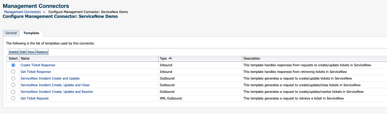

チケット・テンプレートの使用
Enterprise Managerでコネクタ・インスタンスを作成すると、関連するすべてのテンプレートをチケットの作成または更新操作に使用できます。デフォルトのServiceNowテンプレートが3つあります。
  • serviceNowIncidentCreateAndUpdate.xsl
  • serviceNowCreateUpdateAndClose.xsl
  • serviceNowCreateUpdateAndResolve.xsl
ヒント:
これらのテンプレートの詳細情報は、「テンプレート・プロセス」を参照してください。

テンプレート・コードの表示
テンプレート・コードを表示するには、次の手順を実行します。
  1. コネクタ・インスタンスを選択し、「管理コネクタの構成」ページに移動します。
  2. 次の図に示すように、「テンプレート」タブを選択します。
    「テンプレート」タブ
  3. テンプレートのXSLTコードを表示するには、テンプレート名か「表示」をクリックします。
チケット・テンプレートはXSLT形式です。コードを理解するには、XSLTの基礎知識が必要です。
