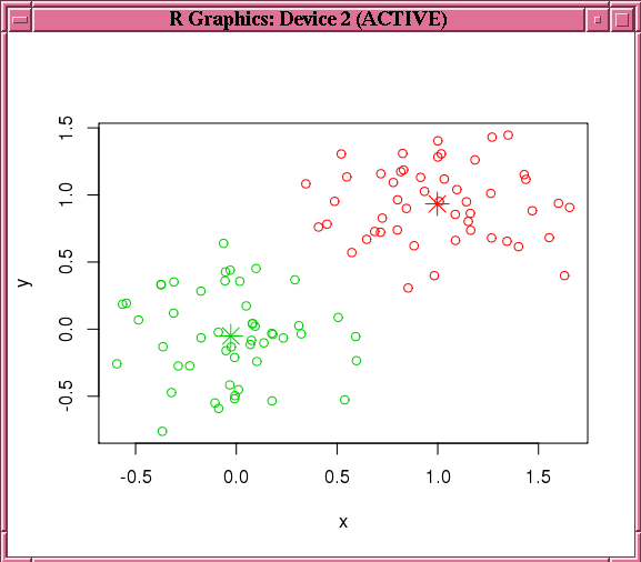

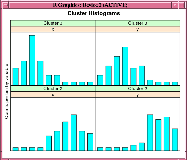

例6-14 ore.odmKMeans関数の使用方法
この例では、ore.odmKMeans関数の使用方法を示します。この例では、100行および2列を含むマトリクスを2つ作成します。行の値は無作為変量です。それらのマトリクスをmatrix xにバインドした後、xをdata.frameに強制変換し、それをore.frameオブジェクトであるx_ofとしてデータベースにプッシュします。この例では次に、ore.odmKMeans関数をコールして、KMモデルのkm.mod1を構築します。その後、summary関数およびhistogram関数をそのモデルでコールします。図6-2に、histogram関数で表示されるグラフを示します。
この例では最後に、そのモデルを使用して予測を行い、結果をローカル・メモリーにプルして、結果を表示します。図6-3に、points関数で表示されるグラフを示します。

histogram(km.mod1)

# Pull the results to the local memory and plot them.
km.res1.local <- ore.pull(km.res1)
plot(data.frame(x=km.res1.local$x, y=km.res1.local$y),
                col=km.res1.local$CLUSTER_ID)
points(km.mod1$centers2, col = rownames(km.mod1$centers2), pch = 8, cex=2)

R> histogram(km.mod1)
R> km.res1.local <- ore.pull(km.res1)
R> plot(data.frame(x=km.res1.local$x, y=km.res1.local$y),
+                  col=km.res1.local$CLUSTER_ID)
R> points(km.mod1$centers2, col = rownames(km.mod1$centers2), pch = 8, cex=2)

図6-2に、例6-14のhistogram関数の呼出しで表示されるグラフを示します。
図6-2 km.mod1モデルのクラスタ・ヒストグラム
図6-2の説明が続きます
「図6-2 km.mod1モデルのクラスタ・ヒストグラム」の説明
図6-3に、例6-14のpoints関数の呼出しで表示されるグラフを示します。
図6-3 km.mod1モデルのpoints関数の結果
図6-3の説明が続きます。
「図6-3 km.mod1モデルのpoints関数の結果」の説明
