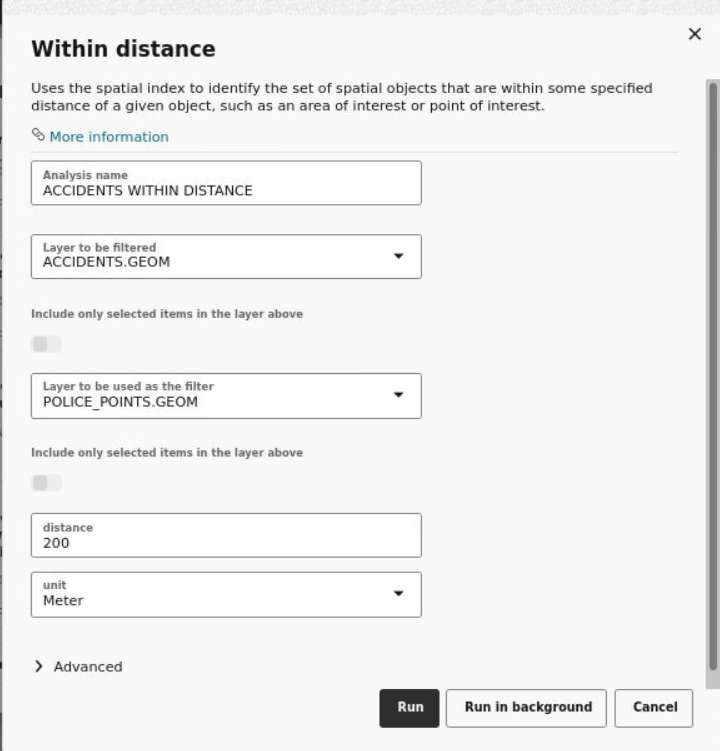

  3. 「フィルタ」タブをクリックし、「別の形状の指定された距離内の形状を戻します」を選択します。
    次のような「距離内」スライダが開きます:
    図5-2 「空間分析」 - 「距離内」の構成
    図5-2の説明が続く
    「図5-2 「空間分析」 - 「距離内」の構成」の説明
  4. 「分析名」を入力します。
  5. 「フィルタするレイヤー」を選択します。
  6. 「フィルタとして使用するレイヤー」を選択します。
  7. 「距離」および「単位」を入力します。
  8. 「実行」をクリックします。

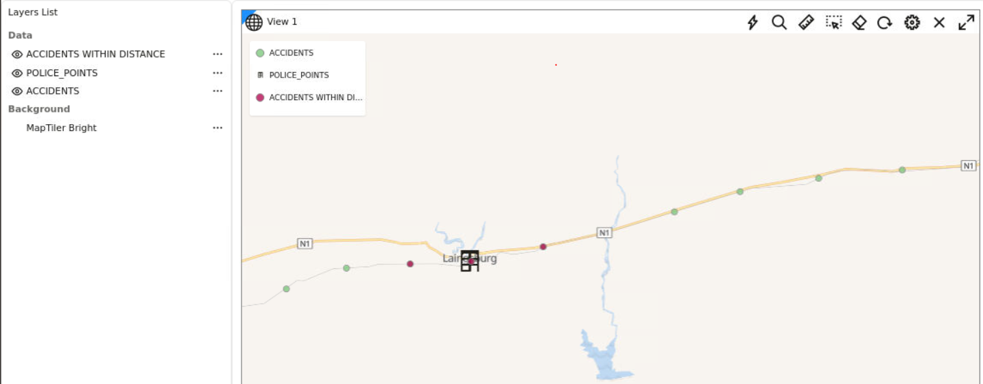

    分析結果は、「アクティブ・プロジェクト」ページの左ペインにある「データ」要素パネルの「分析」の下にリスト表示されます。
  9. 分析結果をマップ・ビューにドラッグ・アンド・ドロップします。
    これにより、次のように点からの特定の距離内のフィルタされた座標を強調表示する新しいマップ・レイヤーが作成されます。
