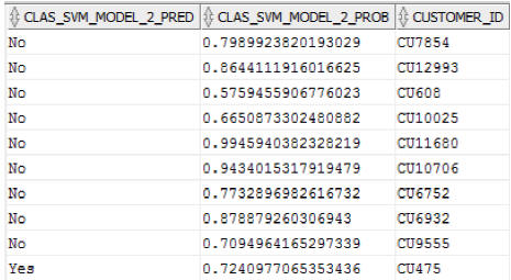

9.4.2.1 スコアリング結果の問合せ
ワークフロー実行が正常に完了したら、スコアリング結果を問い合せることができます。
スコアリング結果を問い合わせるには:
SELECT * FROM SCORED_CUSTOMERS_TBL
図9-1に示すように、問合せの出力は表形式で表示されます。
図9-1 スコアリング結果の問合せ出力
図9-1の説明が続きます
図9-1「スコアリング結果の問合せ出力」の説明

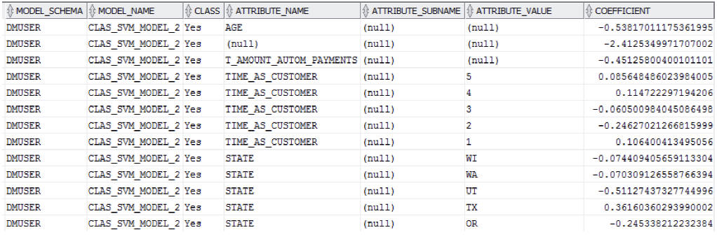

9.4.3.1 MODEL_COEFFICIENT表の問合せ
問合せを実行して、MODEL_COEFFICIENT表からデータを取得できます。
MODEL_COEFFICIENTS表からのデータを問い合わせるには、次の問合せを実行します。
SELECT * FROM MODEL_COEFFCIENTS
図9-2に示すように、この問合せの出力は表形式で表示されます。
図9-2 MODEL_COEFFICIENT表の問合せ出力

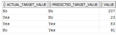

例9-5 CONFUSION_MATRIXの問合せ
SELECT * FROM ODMR$18_51_17_954530VMUXPWL
この問合せの出力を次のスクリーンショットに示します。コンフュージョン・マトリックスODMR$18_51_17_954530VMUXPWLを問い合わせます。実際のターゲット名と予測されたターゲット値をフェッチします。
図9-6 CONFUSION_MATRIXの問合せの出力
図9-6の説明が続きます
「図9-6 CONFUSION_MATRIXの問合せの出力」の説明
