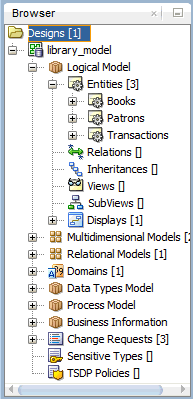

次の図に示すとおり、Data Modelerウィンドウの左側には、データ・モデリング・オブジェクトを階層ツリーで表示するオブジェクト・ブラウザがあります。
オブジェクト・ブラウザでオブジェクトを選択するには、適切なツリー・ノードを開いてオブジェクトをクリックします。

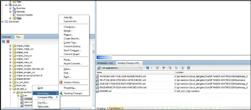

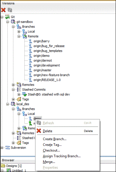

「チーム」メニュー
Subversionバージョン管理およびソース制御システムのサポートに関連するオプションをが含まれます。詳細は、「バージョニングの使用」を参照してください。
バージョン: バージョン・ナビゲータと「保留中の変更」ウィンドウを表示できます。
「チーム」メニューの他のコマンドは、Data Modelerで使用できるバージョン管理およびソース制御システムによって異なります。

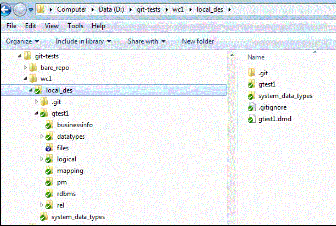

1.3.1 データベース設計
Data Modelerは、1つのオープン・データベース設計ともに動作し、これには、1つの論理モデル、論理モデルに基づく1つ以上のリレーショナル・モデル(オプション)および各リレーショナル・モデルに基づく1つ以上の物理モデル(オプション)が含まれます。また、データベース設計には、データ型モデルとビジネス情報を含めることもできます。別のデータベース設計で作業を行うには、現在の設計を閉じてから(「ファイル」→「閉じる」をクリック)、他のデータベース設計のオブジェクトを作成またはインポートします。
データベース設計を保存すると、構造情報が、指定したフォルダまたはディレクトリにXMLファイル(拡張子.dmd)で格納され、必要に応じて、その下にサブフォルダまたはサブディレクトリが作成されます。.dmdファイルには、これらのサブフォルダまたはサブディレクトリにある情報へのポインタが含まれます。たとえば、my_db_designという非常に基本的な設計の場合は、作成したフォルダまたはディレクトリを起点に次のような階層が作成されます。
my_db_design.dmd
my_db_design
   businessinfo
   datatypes
      subviews
   logical
      entity
      subviews
   mapping
   pm
   rdbms
   rel
      1
         subviews
         table
追加のサブフォルダまたはサブディレクトリが後で自動的に作成される場合があります。たとえば、プロセス・モデル内にデータ・フロー・ダイアグラムを作成すると、pmの下にdataflowsが作成されます。

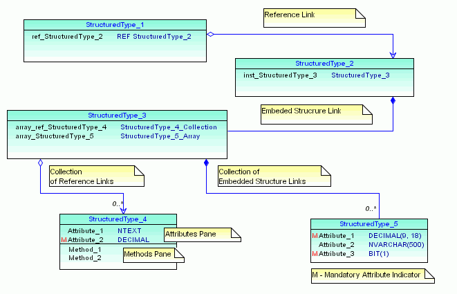

1.3.2.1 データ型ダイアグラムおよびサビブュー
次の図に示すとおり、データ型ダイアグラムでは、構造データ型とそれらのリンクがグラフィカルに表現されています。
構造型のボックスには、オブジェクトの名前、定義された属性およびメソッド(存在する場合)が含まれます。ダイアグラムのリンクは、構造データ型とともに様々な属性を表します。
複雑なデータ型モデルで作業を行う場合は、サブビューを作成し、それぞれのサブビューでそのモデルの中のあるセクションのみを表すことができます。1つのデータ型モデルに複数のデータ型サブビューを定義し、その複数のサブビューに1つの構造型を割り当てることができます。ただし、2つの構造型間のリンク(参照)が表示されるのは、全体のデータ型モデル上と、両方の型が割り当てられたサブビュー上のみです。
サブビュー内での変更の実行と、全体のデータ型モデル内での変更の実行に違いはありません。実行した変更は、全体モデルおよび関連サブビューに即座に反映されます。ただし、構造型は、データ型モデルから削除することなく、サブビューから削除できます。

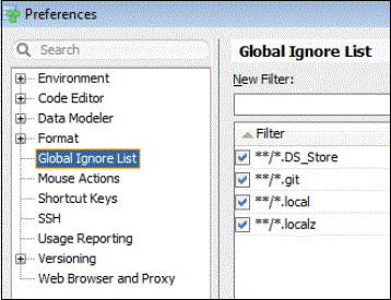

1.5.4 無視するファイルのリスト
「無視するファイルのリスト」ペインでは、あらゆる処理で使用しないファイルおよびファイル・タイプを決定するフィルタを指定します。
新規フィルタ: (フィルタが有効になっている場合や選択されている場合に)Data Modelerがすべての処理で無視する、(「フィルタ」ボックスの)ファイルおよびファイル・タイプのリストに追加するファイル名またはファイル・タイプ。mumble.txtなど、完全なファイル名を入力して特定のファイルを除外するか、または*.txtなど、ファイル・タイプを示す構成要素を入力して同じタイプのすべてのファイルを除外することもできます。
追加: 新しいフィルタを「フィルタ」ボックスのリストに追加します。
削除: 選択したフィルタを「フィルタ」ボックスのリストから削除します。
デフォルトに戻す: 「フィルタ」ボックスの内容をData Modelerのデフォルトに戻します。
フィルタ: ファイルおよびファイル・タイプのリストを含みます。各項目が有効な(選択されている)場合は、フィルタが適用され、ファイルまたはファイル・タイプはData Modelerによって無視されますが、無効な(選択解除されている)場合は、フィルタは適用されません。

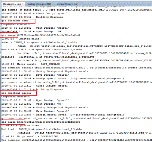

バージョニング: Git: 一般
「Git: 一般」ペインでは、環境設定を指定します。
ナビゲータで状態オーバーレイ・アイコンを使用: このオプションを有効にすると、状態オーバーレイ・アイコンが使用されます。状態オーバーレイ・アイコンは、ナビゲータのオブジェクト名に関連付けられた小さいシンボルです。バージョン制御されたファイルの状態(最新など)を示します。
ナビゲータで状態オーバーレイ・ラベルを使用: このオプションを有効にすると、状態オーバーレイ・ラベルが使用されます。状態オーバーレイ・ラベルは、ナビゲータのオブジェクト名に関連付けられたツールチップです。
作業用コピーのコミット時に自動的に新規ファイルを追加: このオプションを有効にすると、個々のファイルをコミットするたびに、作業用コピーで作成した新規ファイルはすべてGitリポジトリに自動的に追加されるようになります。それ以外の場合は、変更をコミットしたときに新規ファイルが追加されないので、引き続き新規ファイルを明示的にGitに追加する必要があります。
ログ・ウィンドウにメッセージを書込み: このオプションが有効化された場合、Gitのメッセージは「メッセージ-ログ」ウィンドウに書き込まれます。(ウィンドウが表示されない場合は、「表示」→「ログ」をクリックして表示します。)

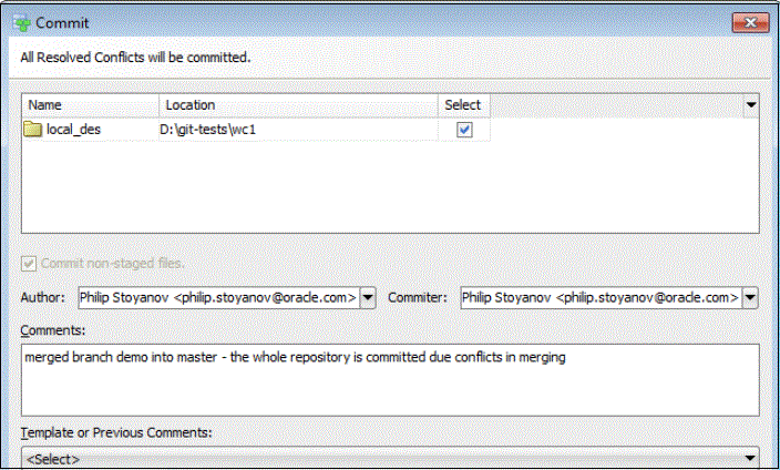

バージョニング: Git: バージョン・ツール
「Git: バージョン・ツール」ペインで、「変更のコミットおよび追加送信」ダイアログ・ボックスのオプションを指定します。
変更のコミットおよび追加送信時にダイアログを使用: 「保留中の変更」ウィンドウが開いているときに、制限のある画面領域を最適に使用できます。「保留中の変更」ウィンドウの「コメント」領域を表示させないことで画面領域を節約できますが、それでもコミット・アクションの前にコメントを追加する必要がある場合もあります。「変更のコミットおよび追加送信」ダイアログの開き方(常に開くのか、「保留中の変更」ウィンドウの「コメント」領域が非表示の場合のみ開くのか、開かないのか)を選択できます。

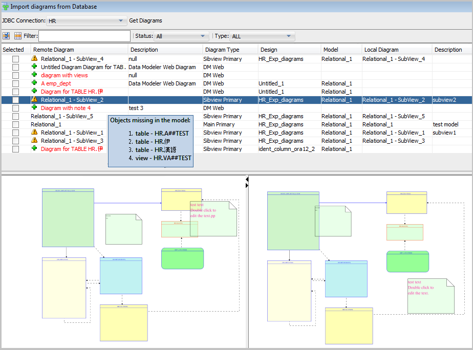

1.8SQL Developer Webを使用したダイアグラムの共有
SQL Developer Webで作成されたData Modelerダイアグラムは、表OSDDMW_DIAGRAMSに格納されます。「保存」を初めてクリックするのは、この表が接続スキーマに作成されるときです。
接続が提供されている場合、Data Modelerデスクトップ・バージョンはOSDDMW_DIAGRAMS表からインポートまたはエクスポートできます。エクスポート時に表が接続スキーマに存在しない場合、表が作成されます。インポートおよびエクスポート機能は、リレーショナル・ダイアグラムのコンテキスト・メニューから使用できます。
インポート時にダイアグラムのスタイルは影響を受けません。
  1. 空のリレーショナル・モデル・ダイアグラム・ウィンドウで右クリックし、コンテキスト・メニューから「データベースからダイアグラムをインポート」を選択します。
  2. 「データベースからダイアグラムをインポート」ダイアログで、「JDBC接続」に対してドロップダウン・リストからデータベース接続を選択し、ダイアグラムの取得をクリックします。指定した接続に関連付けられたダイアグラムが、下のグリッドに表示されます。特定のダイアグラムをフィルタ処理して検索できます。
    チェックが実行され、ダイアグラム内のオブジェクトがモデルに存在するかどうかが検証されます。それ以外の場合、ダイアグラム・レコードにカーソルを置くと、欠落しているオブジェクトのリストがポップアップ・テキストに表示されます。欠落した表およびビューがモデルにインポートされます。
    図1-2 SQL Developer Webからのダイアグラムのインポート
    図1-2の説明が続きます。
    「図1-2 SQL Developer Webからのダイアグラムのインポート」の説明
  3. ダイアグラムを1つ以上選択し、「OK」をクリックしてダイアグラムとオブジェクトをインポートします。
同様に、SQL DeveloperからSQL Developer Webにダイアグラムをエクスポートできます。リレーショナル・モデル・ダイアグラム・ウィンドウで、右クリックしてダイアグラムをデータベースにエクスポートを選択します。「JDBC接続」で、ドロップダウン・リストからデータベース接続を選択し、ダイアグラムの取得をクリックします。エクスポートするダイアグラムを選択して「OK」をクリックします。1つ以上のダイアグラムをアップロードした後、SQL Developer Webのダイアグラム・ナビゲータをリフレッシュします。
ノート:
スキーマに存在しない1つ以上の表を含むダイアグラムをアップロードすると、SQL Developer Webに空のボックスとして表示されます。

ノート:
設計は、別のツールまたはコマンドライン・インタフェースを使用してバージョン管理の対象に追加できますが、最初に.gitignoreファイルを設定する必要があります。ファイル内に次の行が存在している必要があります。
**/*.local
次の図に、ファイル・システム(作業領域)を示します。
現時点でファイルが存在しないため、ディレクトリfilesはバージョン管理の対象になっていません。ユーザー定義のプロパティを使用してダイアグラムやライブラリに追加された画像は、filesに格納されます。また、任意のコンテンツ(ディレクトリに編成)を配置でき、バージョン管理の対象にされます。

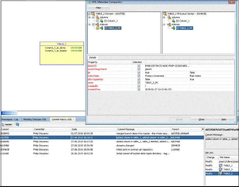

オブジェクトとして比較
「XMLメタデータ・コンパレータ」ダイアログを使用すると、「前のバージョンと比較機能が使用されている場合にオブジェクトを表示できます。設計またはファイル内のオブジェクトをドメインで比較するときに機能します。「保留中の変更」および「コミット履歴」のコンテキスト・メニューから使用できます。

1.11.3.4.3 ファイル機能
ファイル機能を使用してローカル・ファイル・システムを参照し、バージョニング済のディレクトリに対してバージョニング操作を実行できます。この機能にアクセスするには、「表示」メニューから「ファイル」を選択します。参照中に検出されたGitリポジトリは、バージョン・ナビゲータにも表示され、「有効範囲」コンボ・ボックスの設定に応じて、「保留中の変更」リストに変更が表示されます。
次の図では、設計gtest1が開かれておらず、「保留中の変更」の「名前」と「場所」がローカル・ファイル・システムのファイルのような表を表示しています。
1.11.3.4.4 バージョン・ナビゲータ
バージョン・ナビゲータはGitリポジトリを表示し、ブランチの作成および削除、ブランチのチェックアウト、マージ、フェッチ、および退避された変更の作業領域への適用を可能にします。バージョン・ナビゲータにアクセスするには、「チーム」メニューから「バージョン」を選択します。
設計が開かれると、バージョン・ナビゲータにそのリポジトリが表示されます。設計が閉じられた後も、リポジトリはナビゲータ内にあります。その後、別のブランチをチェックアウトして、設計を再度開くことができます。

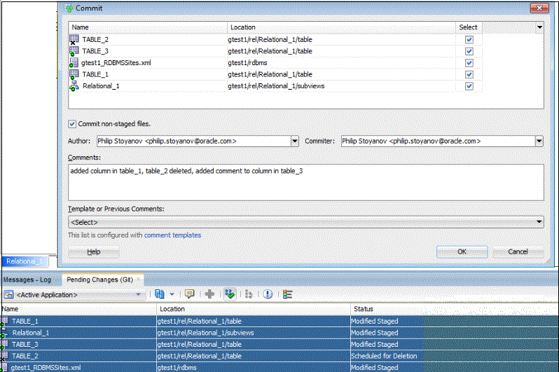

1.11.3.5.1 変更とコミット
gtest1では、設計は作成済で、設計とシステム・データ型ディレクトリが1つのリポジトリにあるため、リポジトリはData Modelerの起動時にバージョン・ナビゲータに表示されます。そのため、設計を開いて閉じる必要はありません。新しいブランチを作成して(demoという名前を付けて)チェックアウトできます。今度は、ブランチ・デモで設計を開きます。
次の変更が導入されます。
  • table_1に列を追加しました
  • table_2を削除しました
  • table_3の列にコメントを追加しました
設計を保存します。変更は「送信の変更」に表示されます。変更をコミットします。
設計を閉じてブランチ・マスターをチェックアウトし、設計を再度開きます。次の変更が追加されます。
  • table_1に列を追加しました
  • table_2に列を追加し、PKにしました
  • table_3にコメントを追加しました(表レベルです。ブランチのデモでは、マージの競合が発生しないように列レベルでコメントが追加されました)。
設計を保存して変更をコミットします。「コミット」ダイアログでは、コミットの一部の変更を除外できます。

1.11.3.5.3 ブランチ
設計はブランチ・マスター内にあるため、バージョン・ナビゲータでブランチ・デモを右クリックし、コンテキスト・メニューから「マージ」を選択します。「マージ」ダイアログが表示され、ブランチ・デモが選択されています。
このダイアログでは、ブランチ、タグまたは単一のコミットを選択できます(後者の場合はチェリーピック)。「OK」をクリックしてマージを続行します。2つの表にマージの競合があることを示す通知が表示され、「保留中の変更」ペインに変更とマージの競合が表示されます。
メイン・ダイアグラムは、table_2がブランチのデモで削除されたため、変更されました。table_2がマスターに存在し、これも変更されたため、競合が発生しています。table_1も競合します。これは、両方のブランチに同じ変更(列の追加)が適用されたためです。

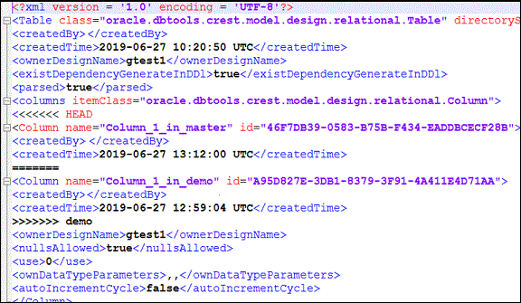

次の図は、別のツールでマージが行われた場合、またはGitコマンドのMergeを使用した場合のTable_1のXMLファイルの外観を示しています。
これにより、ファイルはXMLの観点から無効になります。この結果、競合しているファイルで提供されたオブジェクトはロードされず、依存性がある場合、他のオブジェクトで問題が発生する可能性があります。これを防ぐために、Data Modelerは、マージ前のファイルのコンテンツを保持します。
また、設計が開いているときは、まず壊れたファイルがないかをチェックされ、有効なコンテンツで修正します。設計がロードされた後、既存の競合が存在する場合には、競合を解決するオプションを提供するダイアログが表示されます。

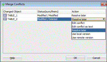

「はい」をクリックした後、「マージ競合」ダイアログが、オブジェクト、ステータス(競合の理由)、およびそれを解決するための可能な方法とともに表示されます。
ステータス(競合の理由)は次のいずれかである可能性があります: 両方とも「追加済」、両方とも「削除済」、両方とも「変更済」、「彼らによって削除済」(自分側によって変更済 - Table_2の場合のように)、「私たちによって削除済」(相手側によって変更済)。「両方とも削除済」タイプの競合は自動的に解決されます。

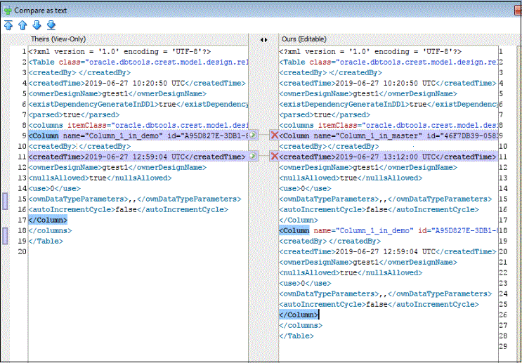

競合の解決
競合の編集: ファイルがオブジェクトとして認識される場合、(両方のブランチの)コンテンツはオブジェクトとして表示され、変更のマージが向上します。
ファイルのコンテンツがオブジェクトとして認識されない場合は、「競合をテキストとして編集」機能が使用されます。

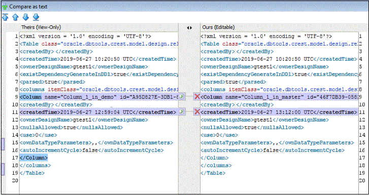

競合をテキストとして編集: ファイルの2つのバージョンが、右側が編集可能なプレーン・テキストとして比較されます選択したコンテンツを右側から削除でき、必要に応じて左から右のペインにコンテンツを追加できます。
次の図では、適切な処理は、コンテンツを左から右のペインにコピーすることです。
競合は「マージ」(オブジェクトとして編集する場合)または「OK」(テキストとして編集する場合)をクリックすることで解決され、オブジェクトの行はダイアログから削除されます。ただし、設計は更新されません。更新は、「マージ競合」ダイアログで「OK」をクリックすると完了します。その後、すべての変更が、影響を受けるすべての開いている設計に正しい順序で適用されます。たとえば、最初に新しいドメインが作成され、そのドメインを使用する新しい列が後で作成されます。
「ローカル・バージョンの使用」または「リモート・バージョンの使用」を使用して競合を解決する場合は、いずれかのブランチのコンテンツ全体が取得されます。

競合の解決後のコミット
競合がある場合、リポジトリは特別なステータスになります。すべての競合を解決した後、すべての変更をコミットする必要があります。
「コミット」ダイアログの形式は異なります。オブジェクトのリストはなく、リポジトリ全体がコミットされます。この例では、Table_2はすでにコミットされているため、「保留中の変更」にリストされていません。

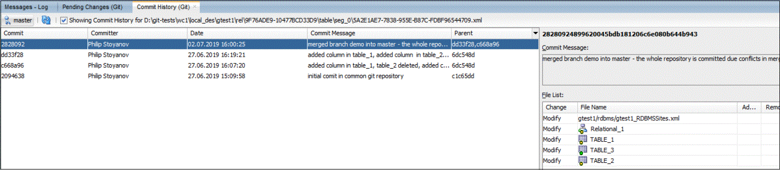

1.11.3.7 コミット履歴
「コミット履歴」ウィンドウを使用して、変更の履歴を追跡できます。「チーム」メニューから、「Git」を選択し、「送信の変更」の中のオブジェクトまたはファイルにフォーカスがある場合、またはGitでバージョニングされた設計のダイアグラムにフォーカスがある場合、「コミット履歴」を選択します。
「...のコミット履歴の表示中」チェック・ボックスがクリアされている場合、リポジトリ全体の「コミット履歴」が表示されます。Git設計のダイアグラムにフォーカスを置くと、設計ディレクトリのコミット履歴が表示されます。
また、ブランチおよびタグのコミット履歴も追跡できます。
オブジェクト・プレゼンテーションが、設計のオブジェクトを前のバージョンと比較する場合に使用されます。これはSQL Developerでは機能しません。

1.11.3.10 ロギング
Git操作はすべて「メッセージ・ログ」ペインに記録されます。追加、削除、変更されたオブジェクトおよび競合しているオブジェクトの詳細も、プル、マージおよびチェリーピックの操作について記録されます。
