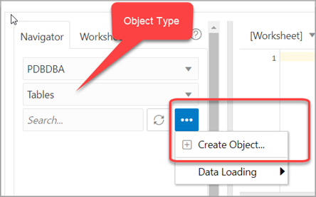

3.4.1 「表のプロパティ」ダイアログ
「表のプロパティ」ダイアログは、表を作成したり、既存の表を編集したり、既存の表をテンプレートとして使用して表を作成する際に表示されます。
「表のプロパティ」ダイアログは、「SQL」または「Data Modeler」の「ナビゲータ」タブから開くことができます。
特定のスキーマの表を作成するには、「ナビゲータ」タブで、オブジェクト・タイプ・ドロップダウン・リストから「表」を選択し、「オブジェクト・サブメニュー」
をクリックして、「オブジェクトの作成」を選択します。

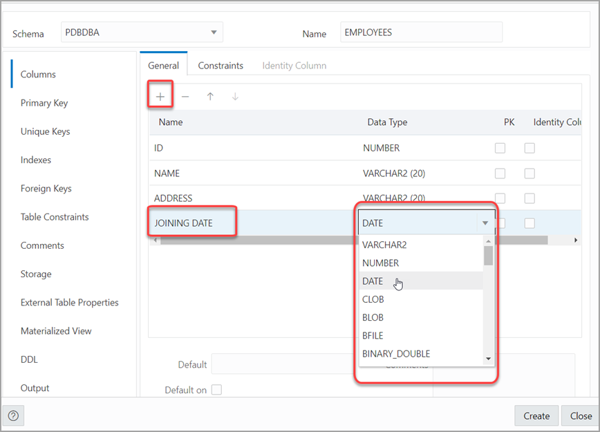

3.4.1.1 「列」ペイン
表の各列のプロパティを指定します。
「一般」タブ
表で使用可能な列をリストします。
列を追加するには、「列の追加」(+)をクリックします。下の表に新しい行が追加されます。行を選択し、列の詳細を入力します。
列を削除するには、行を選択して「列の削除」(-)をクリックします。表内で列を上下に移動するには、その列を選択して、上下の矢印アイコンを使用します。

3.4.3 「順序のプロパティ」ダイアログ
順序を作成または編集する際に、「順序のプロパティ」ダイアログが表示されます。
選択したスキーマの順序を作成するには、「SQL」の「ナビゲータ」タブで、オブジェクト・タイプ・ドロップダウン・リストから「順序」を選択し、「オブジェクト・サブメニュー」
選択したスキーマの順序を編集するには、「ナビゲータ」タブで順序オブジェクトを右クリックして、「編集」を選択します。
