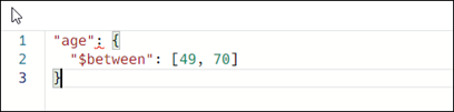

テンプレートは各条項に使用可能で、カーソル位置に挿入されます。たとえば、オートコンプリート・リストから
$between句を選択すると、エディタに次のエントリが表示されます。ここで、
ageはプロパティ名、49および70は値です。これらは編集可能なパラメータで、強調表示されています。プロパティ名は、入力するか、オートコンプリートのヘルプを使用して編集できます。[Tab]キーを押して、次のパラメータに移動します。 -
