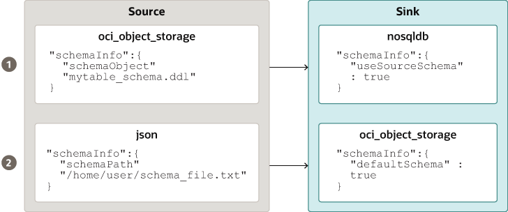

ソースとシンクの指定
マイグレータを使用する前に、データ・ソースとシンクを指定する必要があります。たとえば、オンプレミスのOracle NoSQL DatabaseからJSON形式のファイルにNoSQL表を移行する場合、ソースはOracle NoSQL Databaseになり、シンクはJSONファイルになります。「サポートされるソースとシンク」を参照して、指定したソースとシンクがOracle NoSQL Database Migratorでサポートされていることを確認します。これは、ターゲットまたはシンクのNoSQL表のスキーマを決定して作成するための適切なフェーズでもあります。
  • シンク表スキーマの指定: シンクがオンプレミスまたはクラウドのOracle NoSQL Databaseの場合は、シンク表のスキーマを指定し、ソース・データがターゲット・スキーマと一致することを確認する必要があります。必要に応じて、変換を使用してソース・データをシンク表にマップします。
    • デフォルト・スキーマ: NoSQL Database Migratorには、表のスキーマを事前定義する必要なく、デフォルト・スキーマを使用して表を作成するオプションが用意されています。これは、主にJSONソース・ファイルをOracle NoSQL Databaseにロードする場合に役立ちます。
      ソースがMongoDB形式のJSONファイルの場合、表のデフォルト・スキーマは次のようになります。
      CREATE TABLE IF NOT EXISTS <tablename>(ID STRING, DOCUMENT JSON,PRIMARY KEY(SHARD(ID))
      説明:
      — tablename = 構成のtable属性に指定された値。
      — ID = mongoDBでエクスポートされたJSONソース・ファイルの各ドキュメントの_id値。
      — DOCUMENT = mongoDBでエクスポートされたファイル内のドキュメントごとに、_idフィールドを除く内容がDOCUMENT列に集計されます。
      ソースがDynamoDB形式のJSONファイルの場合、表のデフォルト・スキーマは次のようになります。
      CREATE TABLE IF NOT EXISTS <TABLE_NAME>(DDBPartitionKey_name DDBPartitionKey_type,
      [DDBSortKey_name DDBSortKey_type],DOCUMENT JSON,
      PRIMARY KEY(SHARD(DDBPartitionKey_name),[DDBSortKey_name]))
      説明:
      — TABLE_NAME = 構成内のシンク表に指定された値
      — DDBPartitionKey_name = 構成内のパーティション・キーに指定された値
      — DDBPartitionKey_type = 構成内のパーティション・キーのデータ型に指定された値
      — DDBSortKey_name = 構成内のソート・キーに指定された値(ある場合)
      — DDBSortKey_type = 構成内のソート・キーのデータ型に指定された値(ある場合)
      — DOCUMENT = NoSQL JSON列に集計されたDynamo DB表アイテムのパーティションおよびソート・キーを除くすべての属性
      ソース形式がCSVファイルの場合、ターゲット表ではデフォルトのスキーマはサポートされていません。ソースCSVファイルと同じ数の列とデータ型を含む表定義を持つスキーマ・ファイルを作成できます。スキーマ・ファイルの作成の詳細は、「表スキーマの提供」を参照してください。
      その他すべてのソースでは、デフォルト・スキーマは次のようになります。
      CREATE TABLE IF NOT EXISTS <tablename> (ID LONG GENERATED ALWAYS AS IDENTITY, DOCUMENT JSON, PRIMARY KEY(ID))
      説明:
      — ID = 自動生成されたLONG値。
      — DOCUMENT = ソースによって提供されるJSONレコードがDOCUMENT列に集計されます。
      ノート:
      MongoDB形式のJSONファイルで_id値が文字列として指定されていない場合、NoSQL Database Migratorは、デフォルト・スキーマに挿入する前に値を文字列に変換します。
  • 表スキーマの提供: NoSQL Database Migratorでは、ソースはschemaInfo属性を使用して表データのスキーマ定義を提供できます。schemaInfo属性は、まだ暗黙的スキーマが定義されていないすべてのデータ・ソースで使用できます。シンク・データ・ストアでは、次のオプションのいずれかを選択できます。
    • NoSQL Database Migratorで定義されたデフォルトのスキーマを使用します。
    • ソース提供のスキーマを使用します。
    • 独自のスキーマを定義して、ソース提供のスキーマをオーバーライドします。たとえば、ソース・スキーマから別のスキーマにデータを変換する場合は、ソース提供のスキーマをオーバーライドし、NoSQL Database Migratorツールの変換機能を使用する必要があります。
    たとえば、表スキーマ・ファイルmytable_schema.ddlには、表DDL文を含めることができます。NoSQL Database Migratorツールは、移行を開始する前にこの表スキーマ・ファイルを実行します。マイグレータ・ツールでは、スキーマ・ファイルの1行に1つのDDL文のみをサポートします。たとえば、次のようになります。
    CREATE TABLE IF NOT EXISTS(id INTEGER, name STRING, age INTEGER, PRIMARY KEY(SHARD(ID)))
    ノート:
    表がシンクに存在し、schemaPathのDDLが表と異なる場合、移行は失敗します。
  • シンク表の作成: シンク表スキーマの指定後は、管理CLIまたはシンク構成ファイルのschemaInfo属性を使用してシンク表を作成します。シンク構成テンプレート を参照してください。
    ノート:
    ソースがCSVファイルの場合は、ターゲット表のスキーマに対するDDLコマンドを使用してファイルを作成します。シンク構成ファイルのschemaInfo.schemaPathパラメータにファイル・パスを指定します。
