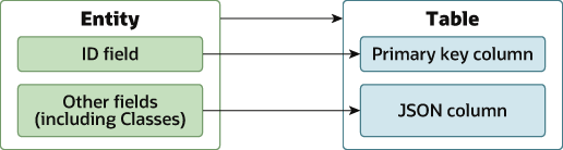

エンティティは、軽量の永続性ドメイン・オブジェクトです。エンティティの永続性状態は、Java Beans/Plain Old Java Object (POJO)を使用する永続フィールドによって表されます。
Spring Data Frameworkは、Oracle NoSQL Database表に向けたエンティティの永続性をサポートします。エンティティは表にマップされます。そのエンティティのIDフィールドが、その表の主キー列にマップされます。その他のエンティティ内のすべてのフィールドは、その表のJSON列にマップされます。エンティティの各インスタンスは、その表の単一行として格納されます。そのインスタンスのIDフィールドの値は、その行の主キー値として格納されます。そのインスタンスのその他すべてのフィールド(その他のオブジェクトを含む) (「JSON列」を参照)の値は、シリアライズされて、その行のJSON列に値として格納されます。実質的に、表には常に主キー列とJSON列の2つの列のみが含まれます。
永続性POJOに、別の表にマップされる別の永続性POJO (ネストされたオブジェクト)への参照がある場合、Spring Data Frameworkではオブジェクトを複数の表にシリアライズしません。かわりに、すべてのネストされたオブジェクトがシリアライズされて、値としてJSON列に格納されます。JSON列のマッピングの詳細は、「JSON列」を参照してください。

JSON列
エンティティの主キー・フィールド以外のすべてのフィールドは、次のルールに従ってNoSQL JSON値に変換されます。
  • Javaのスカラー値は、NoSQL JSONアトミック値に変換されます。
  • Javaのコレクションと配列構造は、NoSQL JSON配列に変換されます。
  • Javaの非スカラー値は、NoSQL JSONオブジェクトに再帰的に変換されます。
  • Javaのnull値は、NoSQL JSON NULL値に変換されます。
  • 複合値は、次の表に従ってNoSQL JSONオブジェクトに変換されます。
