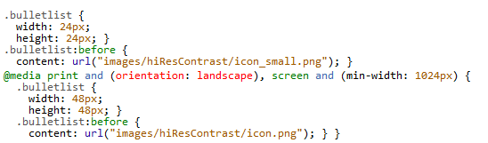

メディア・クエリー
CSS3メディア・クエリーでは、対応するスタイル・ルールが適用されるケースを定義するために、@media @ルール、メディア・タイプ、およびtrueまたはfalseに評価される式が使用されます。メディア・クエリーによって、Oracle JETのレスポンシブ・クラスの基礎が形成されます。
<style>
@media media_types (expression){
  /* media-specific rules */
</style>
CSS3仕様ではいくつかのメディア・タイプが定義されていますが、特定のブラウザですべてのメディア・タイプが実装されていない場合があります。メディア・タイプはオプションで、指定しない場合はすべてのタイプに適用されます。次のメディア・クエリーでは、画面幅が767ピクセルより広い場合にのみサイドバーが表示されます。
@media (max-width: 767px){
 .facet_sidebar {
    display: none;
Oracle JETでは、Oracle JETに付属するテーマの画面の幅を定義するための、CSS3メディア・クエリーおよびスタイル・クラスのカスタム・プロパティが定義されています。

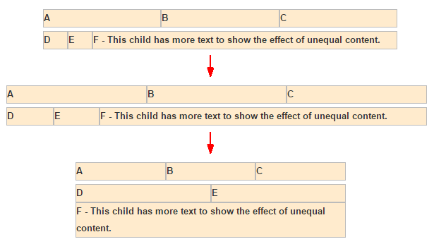

Oracle JETのoj-flexおよびoj-flex-itemクラスを使用して、CSSフレキシブル・ボックス・レイアウト・モデルに基づいたフレキシブル・ボックス・レイアウトを作成します。
フレックス・レイアウト・モデルで、任意の方向または順序でレイアウトできる子を含むフレックス・コンテナを作成します。使用可能な未使用領域が拡大または縮小すると、子は、未使用領域を埋めるために拡大するか、または親がオーバーフローしないように縮小します。
基本的なフレックス・レイアウトを作成するには、oj-flexクラスをコンテナ要素(たとえば HTML div)に追加した後、oj-flex-itemクラスをコンテナの各子に追加します。
次の図は、Oracle JETフレックス・ボックス・スタイルを使用したデフォルト・フレックス・レイアウトの例を示しています。サンプルには、2つのフレックス・コンテナが含まれ、それぞれに3つの子が含まれています。画面サイズが広がると、フレックス・コンテナでは、各子に未使用領域が割り当てられます。画面サイズがいずれかのフレックス・アイテムの幅より狭くなると、フレックス・コンテナでは、最大表示幅より広くならないように、必要に応じてそのアイテムのコンテンツが折り返されます。この例では、結果としてFの子が次の行に折り返されます。
次に、このフレックス・レイアウトのマークアップを、フレックス・レイアウト・クラスを太字で強調表示して示します。demo-flex-displayクラスでは、色、フォントの太さ、高さおよびレイアウト内の各フレックス・アイテムを囲む枠線が設定されます。

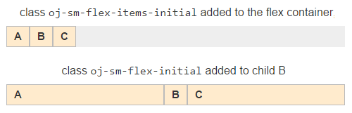

同じ結果を得るには、oj-sm-flex-items-initialクラスをフレックス・コンテナに追加して、すべての子フレックス・アイテムのフレックス・プロパティをinitialに設定するか、またはoj-sm-flex-initialクラスを個々のフレックス・アイテムに追加して、そのプロパティをinitialに設定します。次の図は結果を示しています。
次のコード・サンプルは、マークアップを示しています。この例では、oj-flex-items-padクラスを親コンテナで使用して、コンテンツにパディングも追加されます。

また、フレックス・コンテナでoj-size-flex-items-1クラスを使用することによって、デフォルトのautoフレックス・プロパティをオーバーライドすることもできます。このクラスでは、flexプロパティが1に設定され、画面サイズがsize以上のフレックス・コンテナのすべてのフレックス・アイテムの幅が、アイテムのコンテンツに関係なく同じになります。
個々のフレックス・アイテムでフレックス・プロパティを1に設定するには、そのフレックス・アイテムにoj-sm-flex-1を追加します。Oracle JETクックブックのフレックス・レイアウトの項には、この項で使用されている例が含まれており、フレックス・レイアウトのレスポンシブ動作を観察するために使用および変更できます。

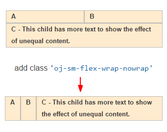

フレックス・レイアウトでのコンテンツの折返しについて
oj-sm-flex-nowrapをoj-flexコンテナに追加すると、flex-wrapプロパティをnowrapに設定できます。
デフォルトでは、Oracle JETではCSS flex-wrapプロパティがwrapに設定され、フレックス・コンテナは複数行に設定されます。画面幅がフレックス・アイテムのコンテンツの幅より狭くなると、子フレックス・アイテムではコンテンツが追加の行に折り返されます。ただし、CSSモデルではflex-wrapプロパティはnowrapに設定され、フレックス・コンテナは単一行に設定されます。子アイテムのコンテンツの幅が広すぎて画面に収まらない場合、コンテンツは子内で折り返されます。
次の図は、flex-wrapプロパティをnowrapに変更した結果を示しています。

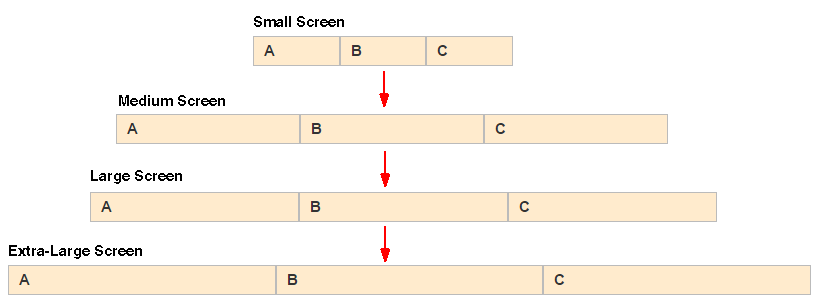

グリッド・システムについて
Oracle JETには、レスポンシブ・デザインに使用できる、12列レスポンシブ・モバイル・ファースト・グリッド・システムが用意されています。グリッドはOracle JETのフレックス・レイアウト上に構築され、小、中、大および特大の各画面用のサイズ設定クラスを使用して、各フレックス・アイテムの幅を指定できます。
たとえば、グリッド・クラスを使用すると、画面サイズが変わった場合に、フレックス・レイアウトの自動の例のデフォルト表示を、フレックス・アイテムごとに異なる幅を使用するように変更できます。次の図に示すように、フレックス・レイアウトでは、デフォルトで、画面サイズに関係なく未使用領域が3つのフレックス・アイテムに均等に割り当てられます。
デフォルトでは不十分な場合は、画面サイズが変わった場合のフレックス・アイテムに対する相対幅を指定できます。次の図のフレックス・レイアウトでは、グリッド・クラスを使用して、画面サイズが中、大および特大に変わった場合の様々な幅が定義されています。
グリッド・クラスは、Oracle JETのフレックス、グリッド、フォームおよびレスポンシブ・ヘルパー・クラスの命名規則に従います。oj-size-numberofcolumnsを使用して、画面が指定したsize以上の場合に、指定したnumberofcolumnsに幅を設定します。たとえば:
  • oj-sm-6は、すべての画面サイズで機能し、幅が6列に設定されます。
  • oj-lg-3は、大画面および特大画面で幅が3列に設定されます。
  • 同じフレックス・アイテムでoj-sm-6とoj-lg-3を指定すると、小画面と中画面で幅が6列の幅に設定され、大画面と特大画面で3列の幅に設定されます。
最小画面サイズ用を最初に設計した後で、必要に応じて、より大きい画面用にカスタマイズします。さらに、いずれかのグリッド・コンビニエンス・クラスを追加するか、または「レスポンシブ・ヘルパー・クラスの使用」で説明されているいずれかのレスポンシブ・ヘルパー・クラスを使用すると、グリッドをさらにカスタマイズできます。

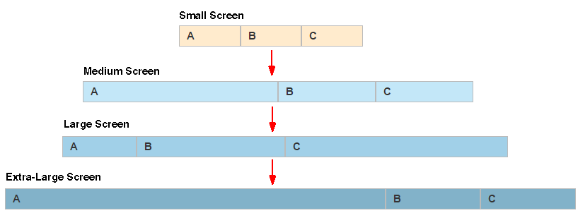

次のコード・サンプルは、中、大および特大の各画面用のグリッド・クラスを定義した、変更済フレックス自動レイアウト表示のマークアップを示しています。
<div class="oj-flex">
  <div class="oj-md-6 oj-lg-2 oj-xl-8 oj-flex-item">A</div>
  <div class="oj-md-3 oj-lg-4 oj-xl-2 oj-flex-item">B</div>
  <div class="oj-md-3 oj-lg-6 oj-xl-2 oj-flex-item">C</div>
</div>
画面サイズが小の場合は、フレックス・レイアウトのデフォルト・スタイルが使用され、各アイテムで同じ量の領域が使用されます。画面サイズが中の場合は、Aのフレックス・アイテムで6列、BおよびCのフレックス・アイテムでそれぞれ3列が使用されます。画面サイズが大の場合は、Aのフレックス・アイテムで2列、Bのフレックス・アイテムで4列、Cのフレックス・アイテムで6列が使用されます。最後に、画面サイズが特大の場合は、Aのフレックス・アイテムで8列、BおよびCのフレックス・アイテムでそれぞれ2列が使用されます。

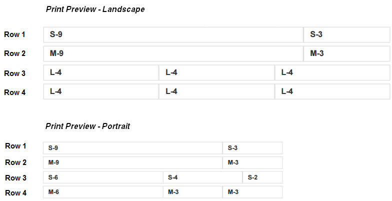

グリッド・システムおよび印刷
Oracle JETグリッド・システムでは、ランドスケープ・モードの印刷には大のスタイル、ポートレート・モードの印刷には中のスタイルが適用されます(これらが定義されている場合)。デフォルトを使用するか、印刷スタイルのクラスを使用して印刷をカスタマイズできます。
次のグリッドの例では、行2と行4にoj-md-*スタイル・クラスが含まれています。行3および行4には、行内のすべての列に対してoj-lg-4スタイルが含まれています。
<div class="demo-grid-sizes demo-flex-display">
  <div class="oj-flex oj-flex-items-pad">
    <div class="oj-sm-9 oj-flex-item"></div>
    <div class="oj-sm-3 oj-flex-item"></div>
  </div>
    <div class="oj-sm-6 oj-md-9 oj-flex-item"></div>
    <div class="oj-sm-6 oj-md-3 oj-flex-item"></div>
  </div>
    <div class="oj-sm-6 oj-lg-4 oj-flex-item"></div>
    <div class="oj-sm-4 oj-lg-4 oj-flex-item"></div>
    <div class="oj-sm-2 oj-lg-4 oj-flex-item"></div>
  </div>
  <div class="oj-flex oj-flex-items-pad ">
    <div class="oj-sm-8 oj-md-6 oj-lg-4 oj-xl-2 oj-flex-item"></div>
    <div class="oj-sm-2 oj-md-3 oj-lg-4 oj-xl-8 oj-flex-item"></div>
    <div class="oj-sm-2 oj-md-3 oj-lg-4 oj-xl-2 oj-flex-item"></div>
  </div>
</div>
次の印刷プレビューで示されているように、このグリッドをランドスケープ・モードで印刷する場合は、行3と行4にoj-lg-4スタイル・クラスが適用されます。グリッドをポートレート・モードで印刷する場合は、行2と行4にoj-md-*スタイル・クラスが適用されます。

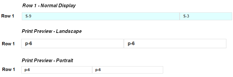

印刷のデフォルトを変更する場合は、カスタム設定ファイルでSass $responsiveQueryPrint変数をprintに設定できます。印刷クラスを有効にした後で、oj-print-numberofcolumnsスタイル・クラスを列の定義に追加できます。この結果、印刷目的の場合にのみ列サイズが変更されます。次の例で、行1には、行の各列に対してoj-print-6クラスが含まれています。
  <div class="oj-sm-9 oj-print-6 oj-flex-item"></div>
  <div class="oj-sm-3 oj-print-6 oj-flex-item"></div>
</div>
標準モードでは、行1には2列が含まれ、画面サイズに関係なく、1列はサイズ9でもう1列はサイズ3です、しかし、印刷プレビューを実行すると、行1は、ポートレート・モードとランドスケープ・モードで、2つの列が両方ともサイズ6で印刷されます。

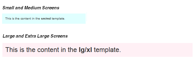

画面サイズに基づいたコンテンツの条件に応じたロード
レスポンシブJavaScriptのクラスを使用すると、画面サイズに基づいてHTMLコンテンツを変更できます。たとえば、画面サイズが大の場合に、大きいフォントや異なる背景色を使用する場合があります。
この例では、HTMLコンテンツはKnockoutテンプレートで定義されています。マークアップでは、Knockoutのdata-bindユーティリティを使用して、large()コールで返される値に応じた名前のテンプレートが表示されます。画面が小または中の場合は、sm_md_templateが使用されます。画面が大以上の場合は、lg_xl_templateが使用されます。
<div id="sample_container">
  <!-- large template -->
  <script type="text/html" id="lg_xl_template">
    <div id="lg_xl"
         style="background-color:lavenderblush;
                padding: 10px; font-size: 22px" >
     This is the content in the <strong>lg/xl</strong> template.
    </div>
  </script>
  <!-- small template -->
  <script type="text/html" id="sm_md_template">
    <div id="sm_md"
         style="background-color:lightcyan;
                padding: 10px; font-size: 10px" >
      This is the content in the <strong>sm/md</strong> template.
    </div>
  </script>
  <!-- display template -->
  <div data-bind="template: {name: large() ? 'lg_xl_template' :
                                             'sm_md_template'}"></div>
</div>
large()の値を設定するコードは、コンポーネント・オプションの変更を設定するために使用したコードと同じです。詳細は、「画面サイズに基づいたカスタム要素の属性の変更」を参照してください。
この例で使用されている完全なコードは、Oracle JETクックブックのJavaScriptを使用したレスポンシブのロードのデモを参照してください。

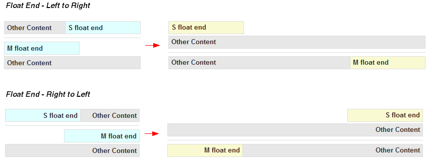

レスポンシブ・ヘルパー・クラスの使用
Oracle JETの汎用レスポンシブ・ユーティリティ・クラスを使用して、グリッドでのコンテンツの非表示、テキストの終端揃えおよびフロートの設定を実行します。
  • oj-size-hide: 指定したsizeでコンテンツを非表示にします。
  • oj-size-text-align-end: 左から右に記載する言語では、text-alignは右に設定されます。右から左に記載する言語では、text-alignは左に設定されます。
  • oj-size-float-end: 左から右に記載する言語では、floatは右に設定されます。右から左に記載する言語では、floatは左に設定されます。
  • oj-size-float-start: 左から右に記載する言語では、floatは左に設定されます。右から左に記載する言語では、floatは右に設定されます。
レスポンシブ・ヘルパー・クラスを実装する例を確認するには、Oracle JETクックブックのレスポンシブ・ヘルパーを参照してください。
レスポンシブCSSイメージの作成
Sassメディア・クエリー変数およびレスポンシブ・クエリーから生成されるCSSを使用して、画面の幅が小から大に変わった場合に、別の大きいイメージを使用します。
次のコードは、イメージを定義するマークアップを示しています。この例では、bulletlistは、Sassレスポンシブ変数およびメディア・クエリーから生成されたCSSクラスです。
<div role="img" class="oj-icon bulletlist" title="bulleted list image"></div>
次の図は、bulletlist CSSクラスを示しています。画面が小サイズまたは中サイズの場合、icon_small.pngイメージがロードされます。画面が大以上になるか、または印刷する場合は、かわりにicon.pngがロードされます。
Oracle JETクックブックには、bulletlist CSSクラスの生成に使用されるSass変数および問合せが含まれています。また、CSSの生成を簡単にするSassミックスインもありますが、レスポンシブCSSイメージを作成するためにSCSSを使用する必要はありません。
さらに、Oracle JETクックブックには、高解像度イメージ、スプライト、ボタン・イメージなどを表示する例が含まれています。詳細は、レスポンシブCSSイメージを参照してください。
