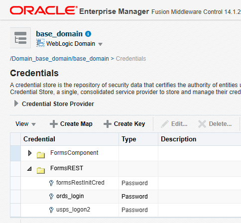

  1. 「WebLogicドメイン」メニューで、「セキュリティ」、「資格証明」の順にクリックします。
    この画面には、FormsRESTの事前シード済マッピングと、事前シード済資格証明エントリが含まれています。このエントリは削除しないでください。
    Forms RESTで使用する資格証明は、図-44に示すように、このマッピング・ノードの下にキーとして格納する必要があります。
    図-44 「資格証明ストア・プロバイダ」ページ

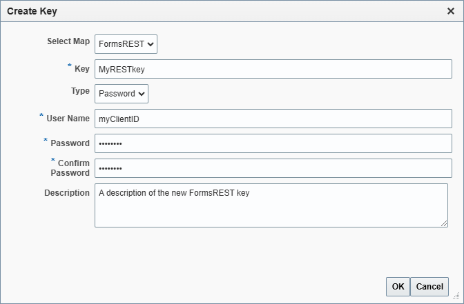

  2. 「キーの作成」をクリックして、「キーの作成」ダイアログを開きます。
    図-45は、パスワード・タイプのキーで使用可能なフィールドが表示されたダイアログを示しています。この構成には、「ユーザー名」、「パスワード」および「パスワードの確認」の各フィールドが含まれます。
    図-45 パスワード・タイプのキーの「キーの作成」ダイアログ

  5. 「パスワード」タイプを使用する場合は、「ユーザー名」フィールドに認可トークンのパブリック部分、「パスワード」フィールドに認可トークンのプライベート部分を入力します。
    パブリック部分がない場合は、「ユーザー名」フィールドを空白のままにします。

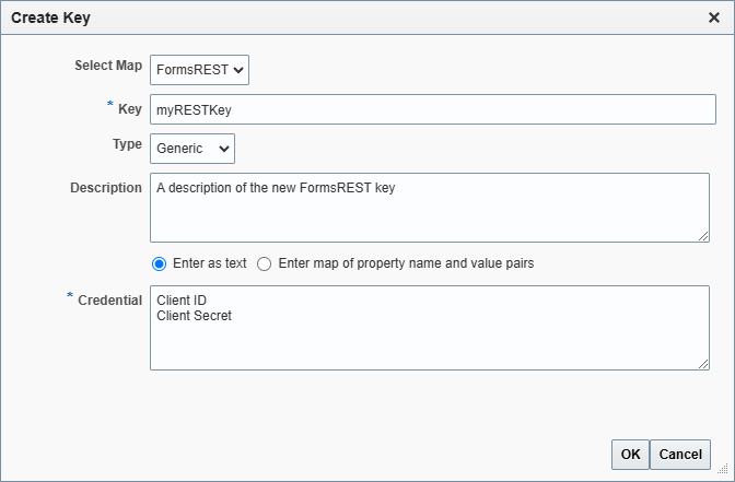

  6. 「汎用」タイプを使用する場合は、「資格証明」フィールドの個別の行に、認可トークンのパブリック部分とプライベート部分を入力します(図-46を参照)。
    パブリック部分がない場合は、「資格証明」フィールドの1行にプライベート部分を入力します。
    図-46 汎用タイプのキーの「キーの作成」ダイアログ
