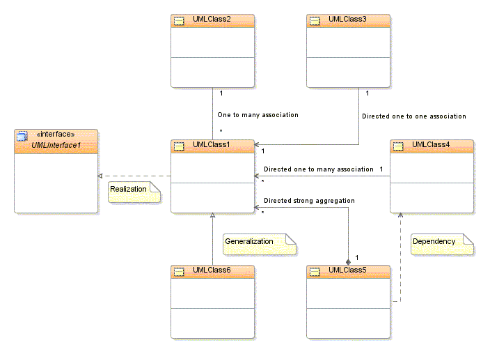

Oracle JDeveloperには、アプリケーション・システムをモデル化するための多様なツールと各種ダイアグラムの選択肢が用意されています。ダイアグラムと要素を作成するための便利なウィザード、および編集ウィンドウを開いたままで様々な要素を簡単にドラッグ・アンド・ドロップしたり編集したりできる「コンポーネント」ウィンドウと「プロパティ」ウィンドウが用意されています。

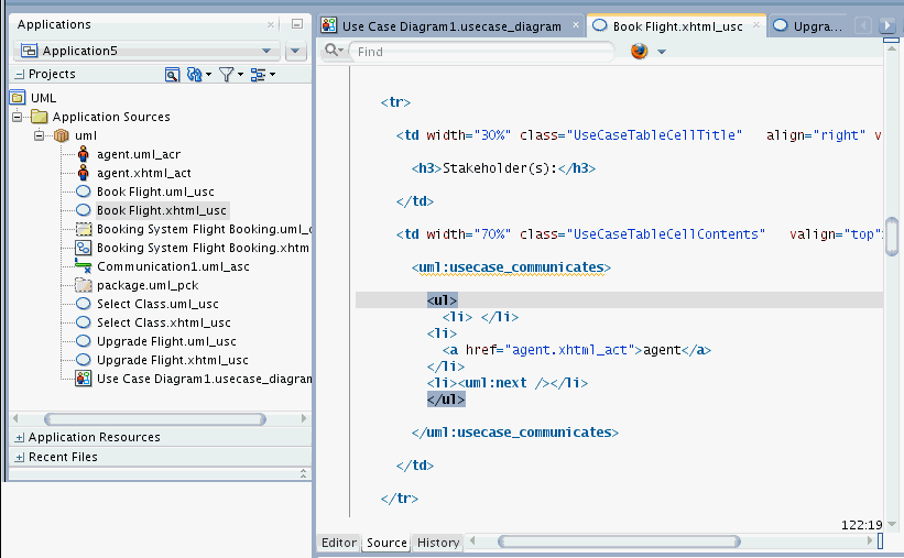

次の図に、クラス図が表示されているダイアグラム・エディタ・ウィンドウ、「アプリケーション」ウィンドウおよび「コンポーネント」ウィンドウを示します。「アプリケーション」ウィンドウ上のダイアグラムをダブルクリックして、これを開き、「コンポーネント」ウィンドウからダイアグラム・エディタにコンポーネントをドラッグ・アンド・ドロップします。
ダイアグラムを作成したら、コンポーネントを「コンポーネント」ウィンドウからダイアグラムに追加します。キーストローク・コマンドで、ダイアグラムのズーム・インおよびズーム・アウトを行ったり、元のサイズや元のサイズ率で表示したりできます。終了したら、ポップアップ・メニューやメイン・メニューのコマンドを使用して、ダイアグラムをイメージとして公開したり、印刷したりできます。
図5-1 クラス図の作成例
図5-1の説明が続きます
「図5-1 クラス図の作成例」の説明
図5-2 クラス図の例を表示する「コンポーネント」ウィンドウ
図5-2の説明が続きます
「図5-2 クラス図の例を表示する「コンポーネント」ウィンドウ」の説明

UMLクラス図では、長方形は1種類の情報のみを保持するコンパートメントを含むインタフェースとともにクラスを表します。次の表で、クラス図の要素について説明します。
UMLクラス図では、クラスは、クラス名と詳細を含む四角形で表されます。ダイアグラム上で、クラスおよびインタフェースはコンパートメントに分割されており、各コンパートメントには、図5-27に示すように情報が1種類のみ含まれます。表5-5に、可能な要素を示します。クラスは、圧縮、シンボルまたは拡張済のノードとして表示できます。
図5-27 要素を含むUMLクラス図
図5-27の説明が続きます
「図5-27 要素を含むUMLクラス図」の説明
表5-5 クラス図の要素
要素 説明
*対*アソシエーション
UMLクラス間の多対多の関係を定義します。
1対*アソシエーション
UMLクラス間の1対多の関係を定義します。
1対*アソシエーション・クラス
無向1対多アソシエーション・クラスを定義します。
クラス
オブジェクトを表します。クラスは、オブジェクト指向アプリケーションの主要な構築ブロックを形成します。垂直に重ねた3つのコンパートメントを含む四角形として、ダイアグラム上で表されます。
制約
制約は、システムの動作やソリューションをモデル化するときの自由度、または自由度の欠如です。
制約の添付
他のUML要素に制約を添付します。
データ型
データ型は、データ値を定義するモデル要素です。
有向1対*アソシエーション
「有向1対*アソシエーション」は、ダイアグラムでは、複数のアソシエーションの方向を開いた矢印で指す実線として表示されます。
有向1対1アソシエーション
「有向1対1アソシエーション」は、ダイアグラムでは、アソシエーションの方向を開いた矢印で指す実線として表示されます。
有向コンポジット集約
ダイアグラムでは、アソシエーションの方向に開いた矢印と、塗りつぶされたダイアモンド型の付いた実線でアソシエーションの発生側に表示されます。
列挙
列挙は、有限の、通常は小さいセットの名前付きリテラルを持つデータ型です。列挙には、列挙の値を表す名前付き識別子のセットが含まれます。
汎化
分類子間の汎化関係を定義します。ダイアグラムでは、特殊分類子またはインタフェースの方向を白抜きの矢印で指す実線として表示されます。
インタフェース
インタフェースは、名前コンパートメントのキーワード«interface»で表されます。インタフェースは、圧縮、シンボルまたは拡張済のノードとして表示できます。ネストされたクラスおよびインタフェースは、標準および拡張済のインタフェース内部でモデル化できます。
パッケージ
システムを複数のパッケージに分割するために使用し、システムを簡略化してわかりやすくします。
プリミティブ・タイプ
プリミティブ型またはプリミティブ・データ型は、ブール、バイト、小数、DateTime、Double、Float、Timeなどのデータ型です。
実現
インタフェースがクラスによって実現される位置を定義します。ダイアグラム上に破線と実装されているインタフェースに向けた白抜きの矢印で表されます。

HTMLファイルの編集
アプリケーション・ナビゲータのHTMLファイルは、HTMLソース・エディタで開いて編集できます。編集してアソシエーションを追加するか、またはユースケースからアソシエーションを削除します。
HTMLファイルを編集するには、アプリケーション・ナビゲータでそのファイルのエントリをダブルクリックし、エントリをHTMLソース・エディタのメイン・エディタ・パネルで開きます。ファイルは、UMLネームスペース・タグを埋め込むHTMLドキュメント(正確にはXHTML)で構成されます。
図5-43 HTMLユースケースの編集
図5-43の説明が続きます
「図5-43 HTMLユースケースの編集」の説明
図5-43に、ユースケースHTMLファイルの内容が表示されたエディタを示します。関連するアクターへの通信アソシエーションが示されています。これは、<uml:usecase_communicates>要素に含まれるHTMLリンクです。たとえば、該当のアソシエーションを削除する必要がある場合、図5-44に示すように、アンカー要素をそれを包含するHTMLリスト要素から削除します。

別のユースケースに通信アソシエーションを追加するには、HTMLファイルを開き、<uml:usecase_communicates>要素を見つけます。次の図に示すように、以前に削除されたアンカー要素をリスト要素に挿入します。
図5-45 通信ユースケースの追加
図5-45の説明が続きます
「図5-45 通信ユースケースの追加」の説明
