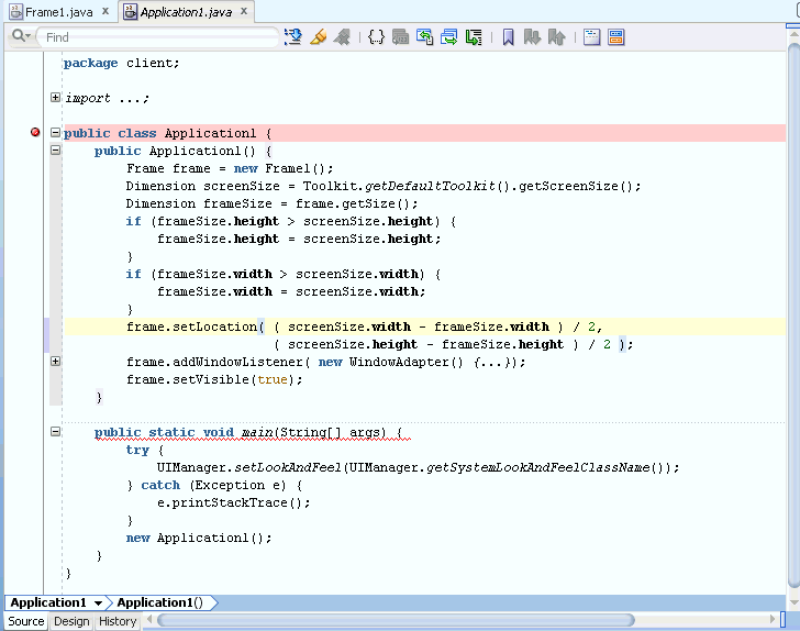

Javaプログラムのデバッグ
ローカル・デバッガおよびリモート・デバッガにより、コードを調べて問題のある領域を特定し修正するための多くの機能が提供されます。
デバッガにより、コードを調べて問題のある領域を特定し修正するための多くの機能が提供されます。コードの分析には、ローカルとリモートの2種類のデバッグが可能です。
ローカルのデバッグ・セッションは、ソース・ファイルにブレークポイントを設定してからデバッガを起動することで、開始されます。JDeveloperでサーブレットなどのアプリケーションをデバッグする際は、実行フローを完全に制御して、変数の値を表示および変更できます。また、クラス・インスタンスのカウント数とメモリー使用量を監視することによって、アプリケーションのパフォーマンスを調べることができます。JDeveloperは、アプリケーションから他のソース・ファイルへのコールに従うか、またはソース・ファイルが使用できない場合はスタブ・クラスを生成します。
リモート・デバッグでは、2つのJDeveloperプロセスが必要です。1つはデバッガ・プロセス、もう1つはデバッグ対象プロセスです。デバッグ対象プロセスは異なるプラットフォームに存在している場合があります。デバッグ対象プロセスが開始し、デバッガ・プロセスがそのデバッグ対象プロセスにアタッチされた後は、リモート・デバッグとローカル・デバッグの動作は似ています。

デバッグ時のソース・エディタの使用方法
デバッガが停止すると、ソース・エディタに現在開いているクラスのソース・ファイルが表示され、実行アイコンが示されます。
(ブレークポイントで、ステップ・コマンド完了後、または一時停止によって)デバッガが停止すると、ソース・エディタに現在のクラスのソース・ファイルが開き、次の図に示すように実行ポイントが示されます。
図12-1 「実行ポイント」アイコン
「実行ポイント」アイコン
JDeveloperでは、デバッグ中にクラスのソース・ファイルが見つからない場合、「ソース・ファイルが見つかりません」ダイアログが表示され、ソース・ファイルの場所の入力を求めるメッセージが表示されます。
ソース・エディタを使用して、次のデバッグを実行できます。
  • 値を表示するために変数名の上をホバーします。
  • ブレークポイントを設定して、ソース・エディタの余白をクリックします。
  • ブレークポイントを削除し、ソース・エディタの余白でブレークポイントをクリックします。
    図12-2 「ブレークポイント」アイコン
    「ブレークポイント」アイコン

デバッグが必要な箇所に達するとプログラムの実行が一時停止されるように、ソース・コードにブレークポイントを設定します。JDeveloperは、ソース・ブレークポイント、例外ブレークポイント、メソッド・ブレークポイント、クラス・ブレークポイント、ファイル・ブレークポイントおよびデッドロック・ブレークポイントをサポートしています。
ブレークポイントはプログラム内のトリガーで、その箇所に達するとプログラムの実行が一時休止され、プログラム変数の一部またはすべての値を調べることができます。ソース・コードの問題が発生する可能性のある箇所にブレークポイントを設定することにより、デバッグの必要な箇所に達するまでプログラムを実行できます。プログラムの実行中にブレークポイントに達すると、プログラムは一時休止し、デバッガのソース・エディタにブレークポイントを含む行が表示されます。その後、デバッガを使用してプログラムの状態を表示できます。ブレークポイントは、プログラムの実行を開始する前やデバッグ中など、いつでも設定できます。次の図に、Javaアプリケーションのソース・ファイルにおけるブレークポイントの例を示します。
図12-7 ソース・エディタでのブレークポイント
図12-7の説明が続きます
「図12-7 ソース・エディタでのブレークポイント」の説明
コードのコメント行、空白行、宣言およびその他実行不可能な行で設定されたブレークポイントは無効となり、デバッガでは検証されません。

ソース・ブレークポイントの設定方法
ソースの実行可能なコード行に設定されたソース・ブレークポイントにより、プログラムの実行は一時停止されます。「ブレークポイント」ウィンドウを使用するか、またはコード行の横の左余白を右クリックすると表示される「ブレークポイントの設定」を使用して、ソース・ブレークポイントを設定します。
ソース・ブレークポイントは、最も一般的なタイプのブレークポイントです。これは、ソース・コードの行で設定され、該当の行に当たるとプログラム実行が停止します。
ソース・ブレークポイントを設定するには、次のいずれかを実行します。
  • ソース・エディタで、実行可能なコード行の隣の左マージンをクリックします。
  • ソース・エディタで、コード行の横の左余白を右クリックし、「ブレークポイントの設定」([F5])を選択します。
  • 「ウィンドウ」→「ブレークポイント」を選択して、「ブレークポイント」ウィンドウを表示します。次に、このウィンドウの任意の場所を右クリックし、ポップアップ・メニューから「ブレークポイントの追加」を選択します。サブメニューから、ブレークポイント型として「ソース・ブレークポイント」を選択し、ダイアログにパッケージ、ソース・ファイル名、行番号情報を入力します。ソース・ファイル名には、ディレクトリ情報は指定しませんが、ファイルの拡張子を指定する必要があります。たとえば、次のように指定します。たとえば:
    Application1.java or MyWebApp.jsp
    デバッグを開始する前に少なくとも1つのブレークポイントを設定しますが、この作業は必須ではありません。デバッガでプログラムを実行中に、ブレークポイントを設定できます。ブレークポイントに達すると、プログラムは一時休止します。
