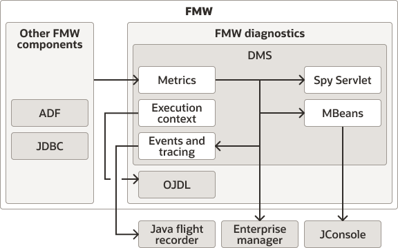

DMSは、次の機能で構成されます。
  • DMSメトリック: DMSメトリック機能は、パフォーマンス測定および他の便利な状態メトリックでコードのインストゥルメンテーションを行うためにOracle Fusion Middlewareコンポーネントで使用されるJavaおよびC APIを用意しています。
  • 実行コンテキスト: 実行コンテキストは、Oracleスタック全体の特定のコンテキスト構造のメンテナンスおよび伝播をサポートします。伝播されたコンテキスト構造を利用することにより、Oracle Oracle Fusion Middlewareコンポーネントは同じまたは異なるサーバーおよびホスト上で実行される様々なコンポーネントや製品間で相関可能な診断情報(ログ・レコードなど)を記録できます。「DMS実行コンテキストについて」を参照してください。
  • イベントおよびトレース: イベント・トレースにより、再起動しないでライブ・トレースを構成できます。Oracle Fusion Middleware製品を使用して更新されたDMSメトリックは、DMSイベント・トレース機能を使用してトレースする必要があります。システムは、トレースを容易にするだけではなくDMSアクティビティから起動する他の機能もサポートするよう設計されています。
図4-1は、DMSのコンポーネントおよび他のOracle Fusion Middlewareコンポーネントとの対話方法を示しています。矢印は、コンポーネント間の情報フローの方向を示しています。
図4-1 Oracle Fusion MiddlewareコンポーネントとDMSの相互作用
図4-1の説明が続きます
「図4-1 Oracle Fusion MiddlewareコンポーネントとDMSの相互作用」の説明

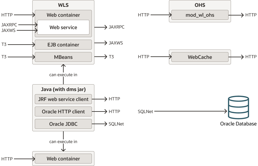

図4-2は、DMS実行コンテキストを相互に通信するために連携するコンポーネントを示しています。コンポーネントを参照する矢印は、受信コンテキスト情報を検証するプロトコルを示します。外側の矢印は、コンテキスト情報が追加されるプロトコルを示します。単一のコンポーネントが自身にリクエストを送信し、そのリクエストにコンテキスト情報を渡すことできます。
図4-2 DMS実行コンテキストの通信プロトコル
図4-2の説明が続きます
「図4-2 DMS実行コンテキストの通信プロトコル」の説明
