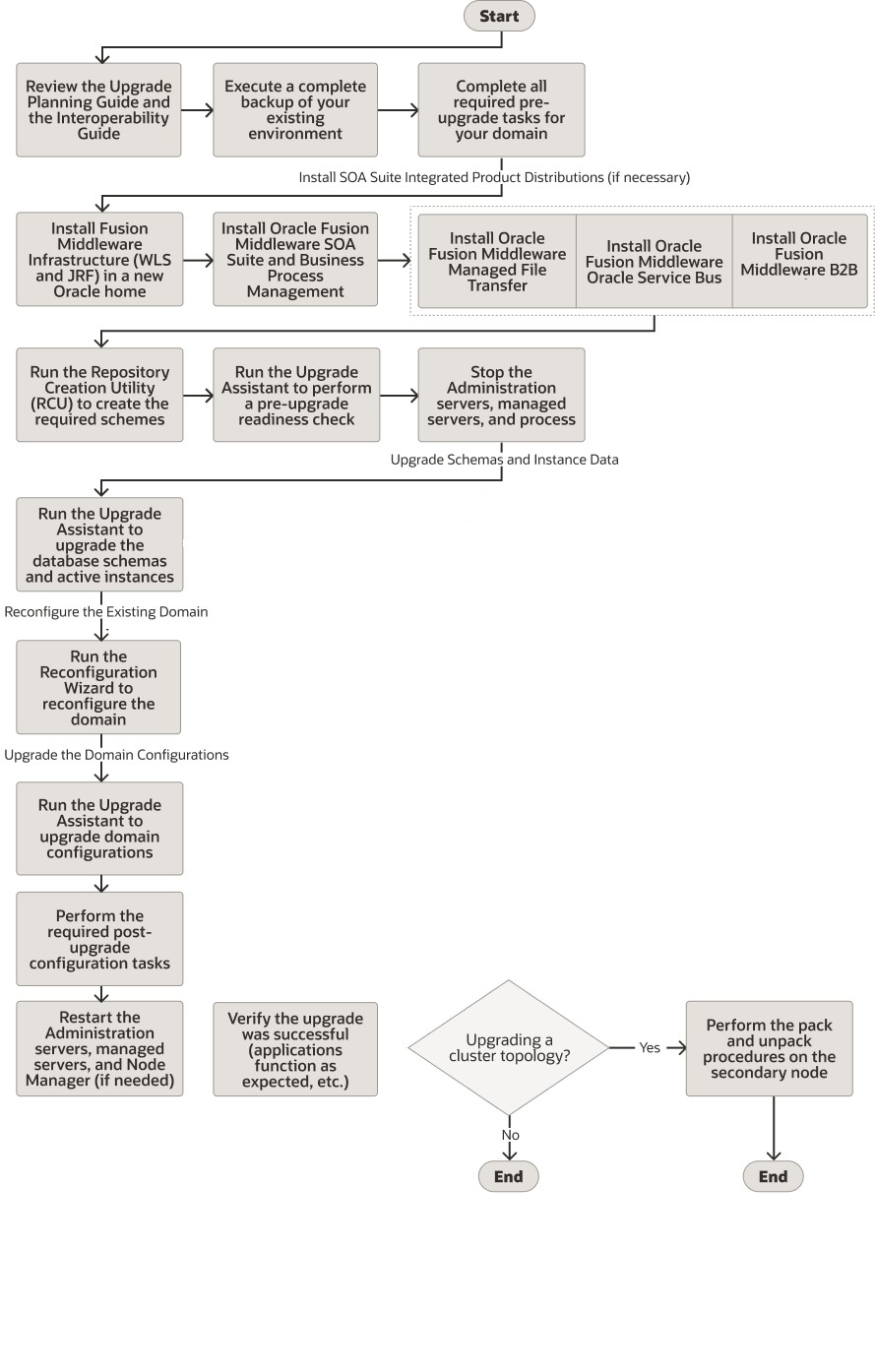

SOA SuiteおよびBPMのアップグレード・プロセス・フローについて
このフローチャートおよび付随するテキストでは、Oracle Fusion Middleware SOA Suite 12c (12.2.1.4 )を14c (14.1.2.0.0)にアップグレードするための大まかなステップを示します。
既存のドメインをアップグレードするために実行するステップは、ドメインがどのように構成されているか、およびどのコンポーネントをアップグレードするかによって異なります。各自のデプロイメントに該当するステップにのみ従ってください。
図3-1 SOA SuiteおよびBPMのアップグレード・プロセス・フローチャート
図3-1の説明が続きます
「図3-1 SOA SuiteおよびBPMのアップグレード・プロセス・フローチャート」の説明
表3-1 Oracle SOA Suiteのアップグレード・タスクの説明
説明 詳細情報
必須
アップグレードするコンポーネントに必要なアップグレード前タスクをすべて実行します(まだそうしていない場合)。
注意: アップグレードを開始する前に、必ず既存のドメインの完全バックアップを作成してください。
必須
ターゲット・ホストに新しい14c (14.1.2.0.0) Oracleホームを作成します。
14c (14.1.2.0.0)バイナリ用のディレクトリを作成します。例:
1412_ORACLE_HOME
必須
アップグレードを開始する前に、新しいOracleホームにFusion Middleware Infrastructure 14c (14.1.2.0.0)をインストールする必要があります。
注意: 製品ディストリビューションをインストールしますが、新しくインストールしたドメインを構成するのに構成ウィザードは使用しないでください。アップグレード中、既存のドメインの構成には再構成ウィザードを使用します。
必須
SOA SuiteおよびBusiness Process Management 14c (14.1.2.0.0)と、統合されたSOA統合ディストリビューション(Oracle HTTP Server、Oracle Service Busなど)を、新しく作成したOracleホームにインストールします。
Fusion Middleware 14c (14.1.2.0.0)ディストリビューションは、アップグレードするSOA統合製品ごとにインストールする必要があります。たとえば、Oracle Service Busを含むSOA環境をアップグレードする場合は、Oracle SOA SuiteおよびBPM 14c (14.1.2.0.0)ディストリビューションの他に、Oracle Service Busディストリビューションも入手する必要があります。
オプション
Upgrade Assistantでアップグレード前の準備状況チェックを実行します
アップグレードを開始する前にUpgrade Assistantを準備モードで実行して、アップグレードを失敗させる可能性がある、アップグレード前環境の潜在的な問題を特定します。必要な場合は、問題を修正し、準備状況チェックを再度実行します。
必須
すべての管理サーバーおよび管理対象サーバーを停止します。
警告: アップグレード中にサーバーを停止しないと、データが破壊される可能性があります。
必須
アップグレード・アシスタントを実行して、データベース・スキーマをアップグレードし、すべてのアクティブ(進行中の)インスタンス・データを移行します。
Upgrade Assistantは、欠落しているスキーマを検出して、その作成を試みます。これらのスキーマはデフォルトのスキーマ設定を使用して作成し、変更できません。スキーマの特定の設定が必要な場合、リポジトリ作成ユーティリティ(RCU)を使用します。
ノート: アクティブ・インスタンス・データのアップグレードは、アップグレード・アシスタントの実行中に自動で開始されます。データが新しい14c (14.1.2.0.0)環境に正常にアップグレードされたら、Upgrade Assistantを終了してもかまいません。クローズされたインスタンスのアップグレードは、バックグランド・プロセスで継続されます。
必須
再構成ウィザードを実行して、ドメインとノード・マネージャを再構成します。
再構成ウィザードを使用して、既存のドメインを更新し、新しくインストールしたソフトウェアを使用します。
必須
アップグレード・アシスタントを(再度)実行して、ドメイン構成をアップグレードします。
Upgrade Assistantは、再構成したドメインのコンポーネント構成を更新するために使用します。
必須
必要なアップグレード後の構成タスクを実行します(必要な場合)。
コンポーネントには、その他のアップグレード後手順は必要ない場合があります。
必須
アップグレード検証プロセスの一部として、新しい管理サーバー、管理対象サーバーおよびノード・マネージャを起動して、問題がないか確認することをお薦めします。
バックアップを削除する前に、アップグレードしたすべてのコンポーネントが予想どおりに動作することを確認することをお薦めします。
クラスタ・アップグレードに必要
アップグレードが正常に終了したことを確認したら、環境を他のホストに伝播する必要があります。
「別のホストへのドメイン構成の伝播」
