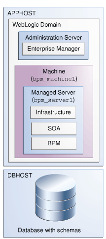

図A-1は、Oracle Business Process Managementのスタンドアロン・トポロジを示しています。
このトポロジは、Oracle Business Process Managementのソフトウェア機能のみを提供し、クラスタを提供しない単純なドメインが必要な場合に使用します。
Oracle Business Process Managementをクラスタにデプロイするドメインには、ライセンス許諾が影響する可能性があることに注意してください。ライセンス情報のOracle Business Process Managementを参照してください。
このトポロジでは、1つの管理サーバーと1つの管理対象サーバーが単一のホスト(SOAHOST1)上のOracle WebLogic Serverドメインに含まれています。Oracle SOA SuiteソフトウェアとOracle Business Process Managementソフトウェアは、どちらも管理対象サーバーに向けてターゲット設定されます。
本番データベースに必要なスキーマは、別個のホスト(DBHOST1)上のサポート対象Oracleデータベースにインストールされます。
図A-1 Oracle Business Process Managementのスタンドアロン・トポロジ
図A-1の説明
「図A-1 Oracle Business Process Managementのスタンドアロン・トポロジ」の説明
Oracle Business Process Managementのスタンドアロン・トポロジのインストールと構成のロードマップ
表A-1は、システムでこのトポロジを構成するために必要なロードマップを説明しています。
表A-1 スタンドアロンのOracle Business Process Managementのインストールおよび構成ステップ

「管理対象サーバー」画面(「Oracle Business Process Managementの管理対象サーバーの構成」)では、唯一の管理対象サーバーbpm_serverを作成します。クラスタやマシンは作成しないでください。

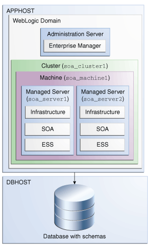

図A-2は、Oracle SOA SuiteおよびEnterprise Schedule Services (ESS)のトポロジを示しています。
このトポロジは、Oracle Enterprise Schedulerの機能をOracle SOA Suiteと統合する場合に使用します。
トポロジは、「Oracle SOA Suiteの標準インストール・トポロジについて」で説明したOracle SOA Suite標準インストール・トポロジに似ています。ただし、このトポロジでは、Oracle Fusion Middleware InfrastructureとOracle SOA Suiteソフトウェアに加え、Oracle Enterprise SchedulerソフトウェアもOracle WebLogic Serverクラスタの対象となります。
図A-2 Oracle SOA SuiteおよびOracle Enterprise Scheduler Servicesのトポロジ
図A-2の説明が続きます
「図A-2 Oracle SOA SuiteおよびOracle Enterprise Schedulerサービスのトポロジ」の説明
Oracle SOA SuiteおよびOracle Enterprise Schedulerのトポロジのインストールと構成のロードマップ
表A-2では、このトポロジをシステム上に構成するために必要になる、ロードマップについて説明しています。
表A-2 Oracle SOA SuiteおよびOracle Enterprise Schedulerのインストールと構成のステップ

Oracle SOA SuiteおよびOracle Enterprise Scheduler用に選択する構成オプション
Oracle SOA SuiteおよびEnterprise Scheduleサービスの構成時の画面と選択する必要のあるオプションは、「Oracle SOA Suiteドメインの構成」に示したものとほとんど同じです。ただし、次の表に示すように、一部の画面では異なるオプションを選択する必要があります。
表A-3 Oracle SOA SuiteおよびEnterprise Schedule Servicesのトポロジの主要な画面と構成オプション
画面 説明
コンポーネントの選択
この画面は、スキーマを作成するためにRCUを実行すると表示されます。
「カスタム接頭辞の指定とスキーマの選択」に示したスキーマ・リストに加えて、「Oracle Enterprise Scheduler」を選択します。
テンプレート
この画面は、ドメインを作成するために構成ウィザードを開始した後に表示されます。
「Oracle SOA Suiteの構成テンプレートの選択」に示されたテンプレートに加えて、次のテンプレートを選択します。
  • Oracle Enterprise Scheduler Services Basic - 14.1.2.0.0 [oracle_common]
  • Oracle Enterprise Manager Plugin for ESS - 14.1.2.0.0 [em]
管理対象サーバー
「管理対象サーバー」画面(「Oracle SOA Suiteの管理対象サーバーの構成」)で、soa_server1とess_server1という2つの管理対象サーバーが作成されます。ess_server1を削除して、soa_server2を作成します。「リスニング・アドレス」ドロップダウン・リストで、管理対象サーバーが存在するホストのIPアドレスを選択していることを確認します。「すべてのローカル・アドレス」を使用しないでください。
「サーバー・グループ」ドロップダウン・リストで、soa_server1とsoa_server2がSOA-MGD-SVRSとESS_MGD_SVRSにターゲット設定されていることを確認します。
サーバーのクラスタへの割当
この画面(「クラスタへのOracle SOA Suite管理対象サーバーの割当て」)で、soa_server1とsoa_server2の両方をsoa_cluster1に割り当てます。
サーバーのマシンへの割当
この画面(「Oracle SOA Suiteマシンへのサーバーの割当て」)で、AdminServer、soa_server1およびsoa_server2をsoa_machine1に割り当てます。

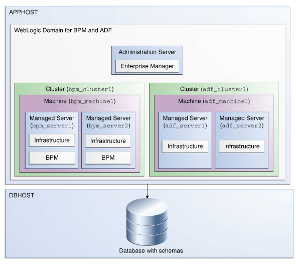

図A-3は、Oracle Business Process Management (BPM)およびOracle Application Development Framework (ADF)のトポロジを示しています。
このトポロジは、BPMソフトウェアと、ADFを使用して開発されたカスタム・ユーザー・インタフェースの両方を活用しているアプリケーションをデプロイする場合に使用します。このトポロジを使用すると、あるクラスタにBPMソフトウェアをターゲット設定して、別のクラスタにADFソフトウェアをターゲット設定できるため、2つの製品間でのリソースの競合がなくなります。
図A-3 BPMとADFのトポロジ
図A-3の説明が続きます
「図A-3 BPMとADFのトポロジ」の説明

Oracle Business Process ManagementおよびApplication Development Framework用に選択する構成オプション
Oracle Business Process ManagementおよびApplication Development Frameworkの構成時の画面と選択する必要のあるオプションのほとんどが、「Oracle Business Process Managementドメインの構成」に示したものと同じです。ただし、異なるオプションを選択しなければならない画面も2、3あります。表A-5に示されたとおりに、構成オプションを選択するようにしてください。
表A-5 Oracle Business Process ManagementおよびApplication Development Frameworkのトポロジの主要な画面と構成オプション
画面 説明
管理対象サーバー
「管理対象サーバー」画面(「Oracle Business Process Managementの管理対象サーバーの構成」)で、次の手順を実行します。
  1. 「追加」をクリックして、次の管理対象サーバーを作成します。
    • 2つのBPM管理対象サーバー、bpm_server1とbpm_server2。
    • 2つのADF管理対象サーバー、adf_server1とadf_server2。
  2. 「リスニング・アドレス」ドロップダウン・リストで、管理対象サーバーが存在するホストのIPアドレスを選択していることを確認します。「すべてのローカル・アドレス」を使用しないでください。
  3. 「サーバー・グループ」ドロップダウン・リストで、bpm_server1とbpm_server2がSOA-MGD-SVRSに向けてターゲット設定されていて、adf_server1とadf_server2にはサーバー・グループが割り当てられていないことを確認します。ADF管理対象サーバーは、「未指定」のままにします。
クラスタ
「クラスタ」画面(「Oracle Business Process Managementのクラスタの構成」)で、2つのクラスタbpm_cluster1およびadf_cluster1を作成します。
サーバーのクラスタへの割当
この画面(「クラスタへのOracle Business Process Management管理対象サーバーの割当」)で、次に示すようにサーバーを割り当てます。
  • bpm_server1とbpm_server2をbpm_cluster1に割り当てます
  • adf_server1とadf_server2をadf_cluster1に割り当てます
マシン
この画面(「Oracle Business Process Managementマシンの新規作成」)で、2つのマシンbpm_machine1およびadf_machine2を作成します。
サーバーのマシンへの割当
この画面(「Oracle Business Process Managementマシンへのサーバーの割当」)で、次のようにサーバーを割り当てます。
  • AdminServer、bpm_server1およびbpm_server2をbpm_machine1に割り当てます
  • adf_server1とadf_server2をadf_machine1に割り当てます
