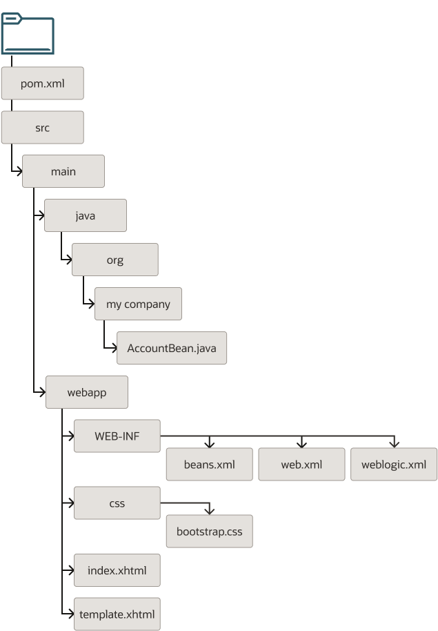

プロジェクトの作成後、プロジェクトには次のファイルが含まれます。
これらのファイルは、そのままデプロイ可能な小さなサンプル・アプリケーションを構成します。このアプリケーションを、独自のアプリケーションをビルドするための開始点として使用できます。
表3-3ではプロジェクトに含まれるファイルについて説明します。
表3-3 Basic WebAppプロジェクト用に作成されるファイル
ファイル 用途
pom.xml
新規プロジェクトについて記述するMavenプロジェクト・オブジェクト・モデル(POM)ファイル。プロジェクトに指定したMaven座標が含まれます。WebLogic Mavenプラグインを使用してプロジェクトをビルドするために必須の適切なプラグイン定義も含まれます。
src/main/java下のファイル
データを格納するためにWebアプリケーションで使用されるContexts and Dependency Injection (CDI) Beanの例。
src/main/webapp下のファイル
Webアプリケーションのユーザー・インタフェースを構成するHTMLファイルおよびその他のファイル。

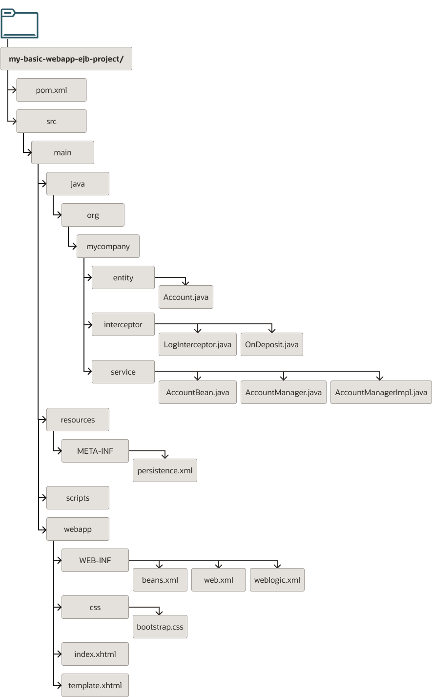

    図3-1 Basic WebApp with EJB Maven原型
    表3-5ではプロジェクトに含まれるファイルについて説明します。
    表3-5 Basic WebApp with EJBプロジェクト用に作成されるファイル
    ファイル 用途
    pom.xml
    新規プロジェクトについて記述するMavenプロジェクト・オブジェクト・モデル(POM)ファイル。プロジェクトに指定したMaven座標が含まれます。WebLogic Mavenプラグインを使用してプロジェクトをビルドするための適切なプラグイン定義も含まれます。
    src/main/java下のファイル
    データを格納するためにWebアプリケーションで使用されるサンプルのEnterprise Java Bean。

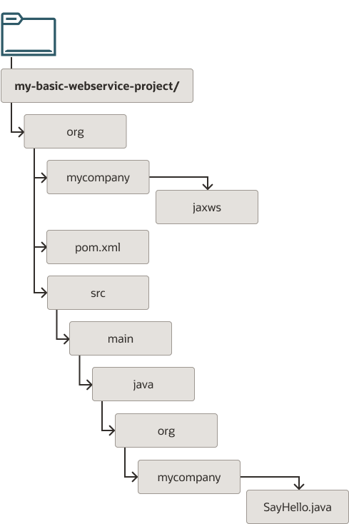

    表3-7ではプロジェクトに含まれるファイルについて説明します。
    表3-7 Basic WebServiceプロジェクト用に作成されるファイル
    ファイル 用途
    pom.xml
    新規プロジェクトについて記述するMavenプロジェクト・オブジェクト・モデル(POM)ファイル。プロジェクトに指定したMaven座標が含まれ、WebLogic Mavenプラグインを使用してプロジェクトをビルドするための適切なプラグイン定義も含まれます。
    SayHello.java
    サンプルのWebサービス。

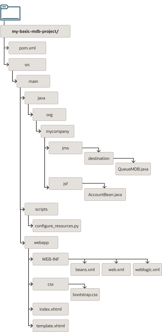

    表3-9ではプロジェクトに含まれるファイルについて説明します。
    表3-9 Basic MDBプロジェクト用に作成されるファイル
    ファイル 用途
    pom.xml
    src/main/java下のファイル
    データを格納するためにWebアプリケーションで使用されるサンプルのメッセージドリブンBean。
    Webアプリケーションのユーザー・インタフェースを構成するHTMLファイル。
    configure_resources.py
    MDBのサポートに必要なJMSリソースを作成するためにビルドで使用されるWLSTオンライン・スクリプト。
