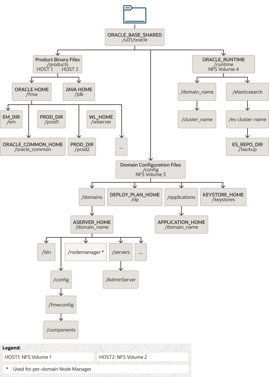

  • 図7-1は、標準的なOracle Fusion Middlewareエンタープライズ・デプロイメントのインストールおよび構成が完了した時点で共有記憶域デバイスに作成されているディレクトリ構造を示しています。共有記憶域のディレクトリは、アプリケーション層のホスト・コンピュータからアクセス可能です。

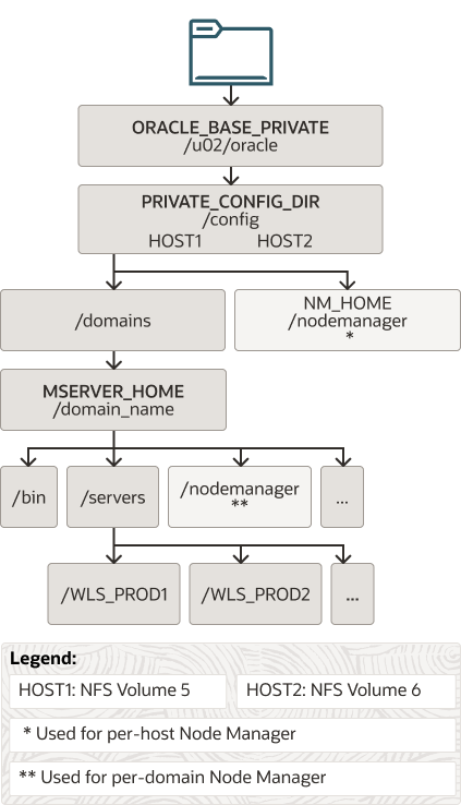

  • 図7-2は、Oracle Fusion Middlewareエンタープライズ・デプロイメントのインストールおよび構成が完了した時点で、標準的なアプリケーション層のホスト用のローカル記憶域デバイスに作成されているディレクトリ構造を示しています。特に、管理対象サーバーはアプリケーション層のホスト・コンピュータ用のローカル記憶域デバイスに格納されます。

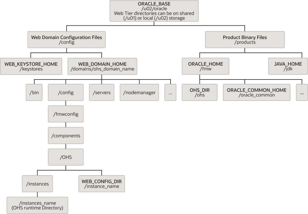

  • 図7-3は、Oracle Fusion Middlewareエンタープライズ・デプロイメントのインストールおよび構成が完了した時点で、標準的なWeb層ホスト用のローカル記憶域デバイスに作成されているディレクトリ構造を示しています。ソフトウェア・バイナリ(Oracleホーム内)は、Web層のホストごとのローカル記憶域デバイスにインストールされます。

    図7-3では、Web層でOracle HTTP Serverを使用することを前提としています。
該当する場合、ダイアグラムには、このガイドのインストールおよび構成手順でディレクトリ場所を表すために使用する標準変数も記載されています。
図7-1 エンタープライズ・デプロイメントで推奨される共有記憶域ディレクトリ構造
「標準的なエンタープライズ・デプロイメントのノード・マネージャ構成について」を参照してください。
図7-2 エンタープライズ・デプロイメントで推奨されるアプリケーション層のホスト・コンピュータ向けローカル記憶域ディレクトリ構造
図7-3 エンタープライズ・デプロイメントで推奨されるWeb層のホスト・コンピュータ向けローカル記憶域ディレクトリ構造

表7-2 アプリケーション層の主要なディレクトリ変数のサンプル値
ディレクトリ変数 説明 相対パス アプリケーション層のサンプル値
ORACLE_BASE
Oracle製品がインストールされるベース・ディレクトリ。 N/A /u01/oracle
ORACLE_HOME
製品バイナリ用の読取り専用場所。アプリケーション層のホスト・コンピュータの場合は、共有ディスクに格納されます。
Oracleホームは、Oracle Fusion Middleware Infrastructureソフトウェアのインストール時に作成されます。
その後、その他のOracle Fusion Middleware製品を同じOracleホームにインストールできます。
ORACLE_BASE/products/fmw
/u01/oracle/products/fmw
ORACLE_COMMON_HOME
共通のユーティリティ、ライブラリおよび他の共有Oracle Fusion Middleware製品を格納する、Oracle Fusion MiddlewareのOracleホーム内のディレクトリ。
ORACLE_HOME/oracle_common /u01/oracle/products/fmw/oracle_common
WL_HOME
Oracle WebLogic Serverソフトウェア・バイナリを格納するOracleホーム内のディレクトリ。
ORACLE_HOME/wlserver /u01/oracle/products/fmw/wlserver
PROD_DIR
インストールするOracle Fusion Middleware製品ごとの製品ディレクトリ。
ORACLE_HOME/prod_dir /u01/oracle/products/fmw/prod_dir
製品は、エンタープライズ・デプロイメントに応じてsoa、wcc、idmbiまたはその他の値になります。
EM_DIR
Oracle Enterprise Manager Fusion Middleware Controlソフトウェア・バイナリの格納に使用される製品ディレクトリ。
ORACLE_HOME/em /u01/oracle/products/fmw/em
JAVA_HOME
サポートされているJava Development Kit (JDK)のインストール先。
ORACLE_BASE/products/jdk /u01/oracle/products/jdk
SHARED_CONFIG_DIR
ドメイン構成、キーストアおよびアプリケーション・デプロイメントを含む共有環境構成ファイルの共有親ディレクトリ。これは通常、この表の他の変数のルート・ディレクトリになります。 ORACLE_BASE/config /u01/oracle/config
PRIVATE_CONFIG_DIR
マシン固有のドメイン・ディレクトリを含む、所定のホストに対して一意の、ローカルまたはNFSマウントされたプライベート構成ディレクトリ(MSERVER_HOME)。
ディレクトリ変数:
PRIVATE_CONFIG_DIR
/u02/oracle/config
/u02/oracle/config
ASERVER_HOME
管理サーバーのドメイン・ホーム。共有ディスクにインストールされます。
SHARED_CONFIG_DIR/domains/domain_name /u01/oracle/config/domains/domain_name
この例では、domain_nameをWebLogic Serverドメイン名で置き換えます。
MSERVER_HOME
管理対象サーバーのドメイン・ホーム。unpackコマンドによってアプリケーション層の各ホストのローカル・ディスクに作成されます。
PRIVATE_CONFIG_DIR/domains/domain_name /u02/oracle/config/domains/domain_name
APPLICATION_HOME
アプリケーションのホーム・ディレクトリ。アプリケーション層のすべてのホスト・コンピュータからアクセスできるように、共有ディスクにインストールされます。
SHARED_CONFIG_DIR/applications/domain_name /u01/oracle/config/applications/domain_name
ORACLE_RUNTIME
このディレクトリには、アプリケーション・ランタイム・アーティファクト(ファイルとFTPアダプタまたはアプリケーションや統合フローの実行中に生成されるその他のファイルを使用してコンポジットによって生成されるファイルなど)が含まれます。
一般にこのディレクトリは、ドメイン内のすべてのホストからアクセスできる別個の共有ファイル・システムとしてマウントします。
ORACLE_BASE/runtime /u01/oracle/runtime/
NM_HOME
マシンごとのノード・マネージャ起動スクリプトおよび構成ファイルによって使用されるディレクトリ。
ノート: このディレクトリは、マシン別ノード・マネージャ構成を使用している場合にのみ必要となります。
PRIVATE_CONFIG_DIR/node_manager /u02/oracle/config/node_manager
DEPLOY_PLAN_HOME
デプロイメント・プランのディレクトリ。アプリケーション・デプロイメント・プラン用のデフォルトの場所として使用されます。
ノート: このディレクトリは、カスタム・アプリケーションをアプリケーション層にデプロイする場合にのみ必要となります。
SHARED_CONFIG_DIR/dp /u01/oracle/config/dp
KEYSTORE_HOME
カスタム証明書およびキーストアの共有の場所。
SHARED_CONFIG_DIR/keystores /u01/oracle/config/keystores
表7-3 Web層の主要なディレクトリ変数のサンプル値
ディレクトリ変数 説明 Web層のサンプル値
WEB_ORACLE_HOME
Oracle HTTP Server製品バイナリ用の読取り専用場所。Web層のホスト・コンピュータの場合は、このディレクトリはローカル・ディスクに格納されます。
Oracleホームは、Oracle HTTP Serverソフトウェアのインストール時に作成されます。
/u02/oracle/products/fmw
ORACLE_COMMON_HOME
共通のユーティリティ、ライブラリおよび他の共有Oracle Fusion Middleware製品を格納する、Oracle HTTP ServerのOracleホーム内のディレクトリ。
/u02/oracle/products/fmw/oracle_common
WL_HOME
/u02/oracle/products/fmw/wlserver
PROD_DIR
/u02/oracle/products/fmw/ohs
JAVA_HOME
/u02/oracle/products/jdk
WEB_DOMAIN_HOME
Web層の各ホストのローカル・ディスク上にOracle HTTP Serverをインストールする際に作成される、スタンドアロンOracle HTTP Serverドメインのドメイン・ホーム。
WEB_CONFIG_DIR
Oracle HTTP Server構成ファイル(httpd.confやmoduleconf/*.confなど)の編集を行う各Webホスト上の場所。
このディレクトリは、OHSステージング・ディレクトリとも呼ばれます。ここで行った変更は、OHS実行時ディレクトリに伝播されます。
『Oracle HTTP Serverの管理』のステージングおよびランタイム構成ディレクトリに関する項を参照してください。
    /domain_name/config/fmwconfig
    /components/OHS/instance/
    /instance_name
WEB_KEYSTORE_HOME
Oracle HTTP ServerをWebサーバーとして使用する場合は、これがカスタム証明書およびキーストアの場所です。
/u02/oracle/config/keystores

表7-4 エンタープライズ・デプロイメントの共有記憶域ボリューム
共有記憶域のボリューム マウント先ホスト マウント・ディレクトリ 説明および目的
NFSボリューム1
SOAHOST1
SOAHOST1によって使用される製品バイナリの記憶域。Oracleホーム・ディレクトリおよび製品ディレクトリがインストールされている場所です。最初はSOAHOST1によって使用されますが、トポロジをスケール・アウトするときには、他のホストとも共有できます。
NFSボリューム2
SOAHOST2
SOAHOST2によって使用される製品バイナリの記憶域。Oracleホーム・ディレクトリおよび製品ディレクトリがインストールされている場所です。最初はSOAHOST2によって使用されますが、トポロジをスケール・アウトするときには、他のホストとも共有できます。
NFSボリューム3
SOAHOST1 SOAHOST2
/u01/oracle/config/
すべてのホストにマウントされる管理サーバー・ドメイン。最初はSOAHOST1によって使用されますが、任意のホストにフェイルオーバーできます。
NFSボリューム4
SOAHOST1 SOAHOST2
すべてのホストにマウントされるランタイム・ディレクトリには、アプリケーション・ランタイム・アーティファクト(ファイルとFTPアダプタまたはクラスタのすべてのメンバーによって共有される必要があり、アプリケーションや統合フローの実行中に生成されるその他のファイルを使用してコンポジットによって生成されるファイルなど)が含まれます。
NFSボリューム5
SOAHOST1
/u02/oracle/config/
プライベート管理対象サーバー・ドメイン・ディレクトリが共有記憶域にある場合に、SOAHOST1によって使用される管理対象サーバー・ドメイン・ディレクトリのローカル記憶域。
NFSボリューム6
SOAHOST2
/u02/oracle/config/
プライベート管理対象サーバー・ドメイン・ディレクトリが共有記憶域にある場合に、SOAHOST2によって使用される管理対象サーバー・ドメイン・ディレクトリのローカル記憶域。
