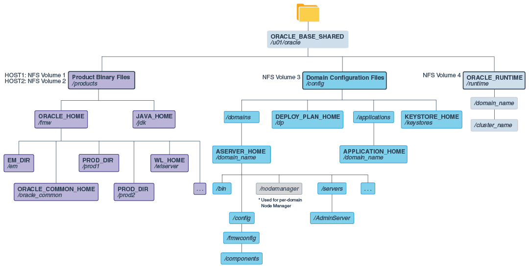

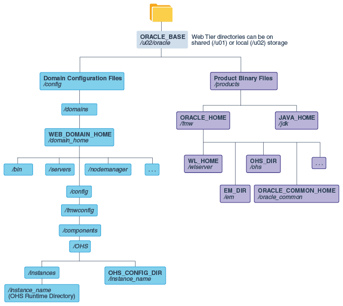

エンタープライズ・デプロイメント用の推奨ディレクトリ構造の理解
この項のダイアグラムは、標準的なOracle Fusion Middlewareエンタープライズ・デプロイメントで推奨されるディレクトリ構造を示しています。
ダイアグラムに示す各ディレクトリには、Oracle Fusion Middlewareインストーラによってディスク上にインストールされるバイナリ・ファイル、ドメイン構成プロセスを通じて生成されるドメインごとのファイルの他に、Oracle WebLogic Serverのpackコマンドとunpackコマンドによって様々なホスト・コンピュータに伝播されるドメイン構成ファイルが格納されます。
  • 図7-1は、標準的なOracle Fusion Middlewareエンタープライズ・デプロイメントのインストールおよび構成が完了した時点で共有記憶域デバイスに作成されているディレクトリ構造を示しています。共有記憶域のディレクトリは、アプリケーション層のホスト・コンピュータからアクセス可能です。
  • 図7-2は、Oracle Fusion Middlewareエンタープライズ・デプロイメントのインストールおよび構成が完了した時点で、標準的なアプリケーション層のホスト用のローカル記憶域デバイスに作成されているディレクトリ構造を示しています。特に、管理対象サーバーはアプリケーション層のホスト・コンピュータ用のローカル記憶域デバイスに格納されます。
  • 図7-3は、Oracle Fusion Middlewareエンタープライズ・デプロイメントのインストールおよび構成が完了した時点で、標準的なWeb層のホスト用のローカル記憶域デバイスに作成されているディレクトリ構造を示しています。ソフトウェア・バイナリ(Oracleホーム内)は、Web層のホストごとのローカル記憶域デバイスにインストールされます。
該当する場合、ダイアグラムには、このガイドのインストールおよび構成手順でディレクトリ場所を表すために使用する標準変数も記載されています。
図7-1 エンタープライズ・デプロイメントで推奨される共有記憶域ディレクトリ構造

図7-3 エンタープライズ・デプロイメントで推奨されるWeb層のホスト・コンピュータ向けローカル記憶域ディレクトリ構造
このガイドで使用するファイル・システムとディレクトリ変数
ファイル・システムのディレクトリおよびこれらのディレクトリの参照に使用するディレクトリ変数を理解することは、エンタープライズ・デプロイメント・トポロジのインストールと構成に不可欠です。
表7-2は、アプリケーション層のファイル・システムのディレクトリと、それらのディレクトリの参照に使用されるディレクトリ変数を示しています。表7-3は、Web層のファイル・システムのディレクトリと、それらのディレクトリの参照に使用される変数を示しています。
共有記憶域を使用している場合にこれらのディレクトリをマウントする方法の詳細は、「エンタープライズ・デプロイメント用のディレクトリの作成およびマウントについて」を参照してください。
このガイド全体を通して、トポロジのインストールおよび構成に関する手順では、ここに示す変数を使用してディレクトリの場所を参照します。
この項にリストされている各ディレクトリに対してオペレーティング・システム変数を定義することもできます。システム変数をご使用のUNIXシェルで定義しておくと、このドキュメントの記載どおりに変数を使用できるので、変数を実環境における実際の値と対応付ける必要がなくなります。

表7-2 アプリケーション層の主要なディレクトリ変数のサンプル値
ディレクトリ変数 説明 相対パス アプリケーション層のサンプル値
ORACLE_BASE
Oracle製品のインストール先であるベース・ディレクトリ。 N/A
/u01/oracle
ORACLE_HOME
製品バイナリ用の読取り専用場所。アプリケーション層のホスト・コンピュータの場合は、共有ディスクに格納されます。
Oracleホームは、Oracle Fusion Middleware Infrastructureソフトウェアのインストール時に作成されます。
その後、その他のOracle Fusion Middleware製品を同じOracleホームにインストールできます。
ORACLE_BASE/products/fmw
/u01/oracle/products/fmw
ORACLE_COMMON_HOME
共通のユーティリティ、ライブラリおよび他の共有Oracle Fusion Middleware製品を格納する、Oracle Fusion MiddlewareのOracleホーム内のディレクトリ。
ORACLE_HOME/oracle_common
/u01/oracle/products/fmw/oracle_common
WL_HOME
Oracle WebLogic Serverソフトウェア・バイナリを格納するOracleホーム内のディレクトリ。
ORACLE_HOME/wlserver
/u01/oracle/products/fmw/wlserver
PROD_DIR
インストールするOracle Fusion Middleware製品ごとの製品ディレクトリ。
ORACLE_HOME/prod_dir
/u01/oracle/products/fmw/prod_dir
製品は、エンタープライズ・デプロイメントに応じてsoa、wcc、idm、biまたはその他の値になります。
EM_DIR
Oracle Enterprise Manager Fusion Middleware Controlソフトウェア・バイナリの格納に使用される製品ディレクトリ。
ORACLE_HOME/em
/u01/oracle/products/fmw/em
JAVA_HOME
サポートされているJava Development Kit (JDK)のインストール先。
ORACLE_BASE/products/jdk
/u01/oracle/products/jdk
SHARED_CONFIG_DIR
ドメイン構成、キーストア、ランタイム・アーティファクト、アプリケーション・デプロイメントなど、共有環境構成ファイルのための共有親ディレクトリ ORACLE_BASE/config
/u01/oracle/config
PRIVATE_CONFIG_DIR
マシン固有のドメイン・ディレクトリを含む、所定のホストに対して一意の、ローカルまたはNFSマウントされたプライベート構成ディレクトリ(MSERVER_HOME)。
ディレクトリ変数:
PRIVATE_CONFIG_DIR
/u02/oracle/config
/u02/oracle/config
ASERVER_HOME
管理サーバーのドメイン・ホーム。共有ディスクにインストールされます。
SHARED_CONFIG_DIR/domains/domain_name
/u01/oracle/config/domains/domain_name
この例では、domain_nameをWebLogic Serverドメイン名で置き換えます。
MSERVER_HOME
管理対象サーバーのドメイン・ホーム。unpackコマンドによってアプリケーション層の各ホストのローカル・ディスクに作成されます。
PRIVATE_CONFIG_DIR/domains/domain_name
/u02/oracle/config/domains/domain_name
APPLICATION_HOME
アプリケーションのホーム・ディレクトリ。アプリケーション層のすべてのホスト・コンピュータからアクセスできるように、共有ディスクにインストールされます。
SHARED_CONFIG_DIR/applications/domain_name
/u01/oracle/config/applications/domain_name
ORACLE_RUNTIME
このディレクトリには、JMSログやTLogなどのOracleランタイム・アーティファクトが含まれます。
通常、このディレクトリは、ドメイン内のすべてのホストからアクセス可能な共有ファイル・システムとして個別にマウントします。
構成ウィザードを実行したり、構成後タスクを実行して、JMSストアまたはtlog永続ストアの場所を特定する場合は、このディレクトリをドメイン名、クラスタ名およびディレクトリの目的で修飾して使用できます。
たとえば:
ORACLE_RUNTIME/cluster_name/jms
ORACLE_BASE/runtime
/u01/oracle/runtime/

表7-3 Web層の主要なディレクトリ変数のサンプル値
ディレクトリ変数 説明 Web層のサンプル値
WEB_ORACLE_HOME
Oracle HTTP Server製品バイナリ用の読取り専用場所。Web層のホスト・コンピュータの場合は、このディレクトリはローカル・ディスクに格納されます。
Oracleホームは、Oracle HTTP Serverソフトウェアのインストール時に作成されます。
/u02/oracle/products/fmw
ORACLE_COMMON_HOME
共通のユーティリティ、ライブラリおよび他の共有Oracle Fusion Middleware製品を格納する、Oracle HTTP ServerのOracleホーム内のディレクトリ。
/u02/oracle/products/fmw/oracle_common
WL_HOME
/u02/oracle/products/fmw/wlserver
PROD_DIR
/u02/oracle/products/fmw/ohs
JAVA_HOME
/u02/oracle/products/jdk
WEB_DOMAIN_HOME
Web層の各ホストのローカル・ディスク上にOracle HTTP Serverをインストールする際に作成される、スタンドアロンOracle HTTP Serverドメインのドメイン・ホーム。
WEB_CONFIG_DIR
Oracle HTTP Server構成ファイル(httpd.confやmoduleconf/*.confなど)の編集を行う各Webホスト上の場所。
このディレクトリは、OHSステージング・ディレクトリと呼ばれることもあります。ここで行った変更は、後でOHSランタイム・ディレクトリに伝播されます。
『Oracle HTTP Serverの管理』のステージングおよびランタイム構成ディレクトリに関する項を参照してください。
    /domain_name/config/fmwconfig
    /components/OHS/instance/
    /instance_name
WEB_KEYSTORE_HOME
Oracle HTTP ServerをWebサーバーとして使用する場合は、これがカスタム証明書およびキーストアの場所です。
/u02/oracle/config/keystores
エンタープライズ・デプロイメントに最上位ディレクトリを作成またはマウントする際には、特定のベスト・プラクティスを実施することをお薦めします。
  • アプリケーション層については、WCPHOST2にマウントされる別の共有記憶域ボリュームまたは別のパーティションにOracleホーム(ソフトウェア・バイナリの格納先)をインストールします。WCPHOST2上のバイナリへのディレクトリ・パスが、WCPHOST1上のディレクトリ・パスと同一であることを確認してください。
    たとえば:
    「エンタープライズ・デプロイメントをインストールおよび構成する場合の共有記憶域の推奨事項」を参照してください。
  • このエンタープライズ・デプロイメント・ガイドでは、Oracle Web Tierソフトウェアがローカル・ディスクにインストールされると想定しています。
    Web層のインストールは通常、WEBHOSTノードのローカル記憶域で実行されます。共有記憶域を使用する場合は、共有ディスクでOracle Web Tierバイナリのインストール(およびOracle HTTP Serverインスタンスの作成)を行うことができます。ただし、これを行う場合、共有ディスクをアプリケーション層に使用する共有ディスクとは別にする必要があり、層を横断する記憶域デバイスへのアクセスに適切なセキュリティ制限を適用することを検討する必要があります。
    アプリケーション層サーバー(WCPHOST1およびWCPHOST2)の場合と同様に、両方のコンピュータで同じディレクトリ・パスを使用します。
    たとえば:
エンタープライズ・デプロイメントにおける共有記憶域ボリュームのサマリー
標準的なOracle Fusion Middlewareエンタープライズ・デプロイメントにおける共有ボリュームおよびその目的を理解することは重要です。
共有記憶域を使用してWeb Tierバイナリおよび構成をホストすることで、バックアップをより簡単にし、ファイルをより耐障害性の高いハードウェアに格納できますが、各ノードでは、他のノードと共有されていないプライベート・ディレクトリを使用する必要があります。
次の表に、標準的なOracle Fusion Middlewareエンタープライズ・デプロイメントの共有ボリュームとその用途をまとめます。
表7-4 エンタープライズ・デプロイメントの共有記憶域ボリューム
共有記憶域のボリューム マウント先ホスト マウント・ディレクトリ 説明および用途
NFSボリューム1
WCPHOST1
WCCHOST1
WCPHOST1によって使用される製品バイナリの記憶域。Oracleホーム・ディレクトリおよび製品ディレクトリはここにインストールされます。最初はWCPHOST1によって使用されますが、トポロジのスケールアウト時には他のホストと共有できます。
NFSボリューム2
WCPHOST2
WCCHOST2
WCPHOST2によって使用される製品バイナリの記憶域。Oracleホーム・ディレクトリおよび製品ディレクトリはここにインストールされます。最初はWCPHOST2によって使用されますが、トポロジのスケールアウト時には他のホストと共有できます。
NFSボリューム3
WCCHOST1
WCCHOST2
/u01/oracle/config/
すべてのホストにマウントされる管理サーバー・ドメイン構成。最初はWCPHOST1によって使用されますが、任意のホストにフェイルオーバーできます。
NFSボリューム4
WCPHOST1 WCPHOST2
WCCHOST1
WCCHOST2
すべてのホストにマウントされたランタイム・ディレクトリには、アプリケーション・ランタイム・アーティファクト、またはクラスタのすべてのメンバーで共有する必要があり、アプリケーションまたは統合フローの実行中に生成されるその他のファイルが含まれます。
