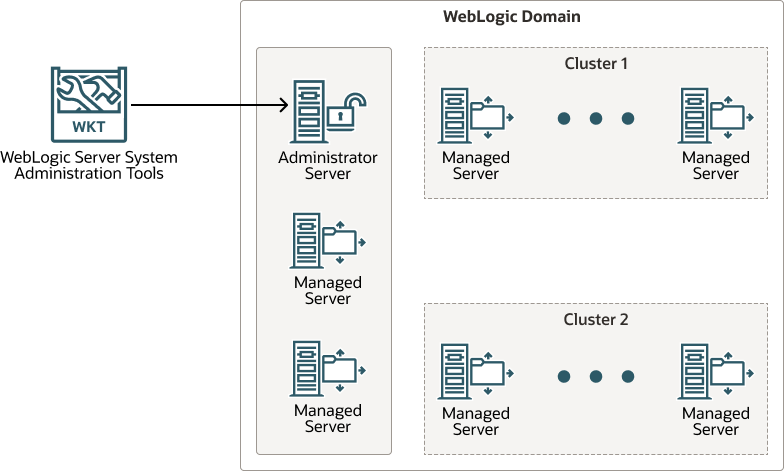

WebLogicドメインは、WebLogic Serverの基本的な管理ユニットです。1つ以上のWebLogicサーバー・インスタンス、および1つの単位としてまとめて管理されている論理的に関連したリソースとサービスで構成されます。
図1-1 WebLogicドメインの構造
図1-1の説明が続きます
「図1-1 WebLogicドメインの構造」の説明
図1-1で示されているように、基本的なドメインのインフラストラクチャは、1台の管理サーバーと、オプションの管理対象サーバーおよびクラスタで構成されています。WebLogicドメインには、Coherenceクラスタを含むこともできます。
WebLogicドメインのコンポーネントは、表1-1で説明されています。
