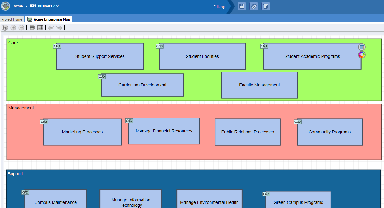

エンタープライズ・マップの概要
エンタープライズ・マップでは、組織を俯瞰的に把握できます。エンタープライズ・マップは、主要なプロセス領域を示すモデルで、主要なビジネス機能またはサービスを反映します。エンタープライズ・マップは、プロセスを分解する際のエントリ・ポイントです。通常、組織全体に対してエンタープライズ・マップは1つのみ存在します。このレベルでは、最上位レベルのビジネス機能や、マーケティング、販売、人事管理などのエンタープライズのプロセス領域が定義されます。図4-1に示すように、最上位レベルのビジネスはそれぞれ、バリュー・チェーン・モデルをたどって次のレベルに進みます。
図4-1 ビジネス・アーキテクチャ・プロジェクト - エンタープライズ・マップ
図4-1の説明が続きます
「図4-1 ビジネス・アーキテクチャ・プロジェクト - エンタープライズ・マップ」の説明
エンタープライズ・マップには、次の要素が含まれます。
  • レーン: エンタープライズ・マップ内のプロセス領域をグループ化する方法を提供します。
    各エンタープライズ・マップは、3つのデフォルト・レーンを使用して作成されます。このデフォルト・レーンは、組織内のプロセス領域の共通部分になります。デフォルト・レーンは次のとおりです。
    • コア: コア・プロセス領域は、組織にとって不可欠な領域です。
      たとえば、xを生産する会社は、購買、製造および販売のコア・プロセス領域を持つことがあります。
    • 管理: 管理プロセス領域は、組織の管理に関連する領域です。
    • サポート: サポート・プロセス領域は、組織内のコアまたは管理プロセス領域を支援または強化する領域です。
    自分自身の組織にプロセス領域のモデルを生成するときは、デフォルト・レーンの名前を変更できます。必要に応じて、追加のレーンを作成することもできます。
  • プロセス領域: プロセス領域は、サービスのビジネス機能に対応します。
    1つのレーンに1つ以上のプロセス領域を追加できます。各プロセス領域は、各プロセス領域の特定の手順についての詳細情報を提供する、バリュー・チェーン・モデルにリンクできます。
    組織単位をレーンとプロセス領域に割り当てることができます。
    モデルに関する追加情報とプロセスを理解しやすくするコメントを提供する、添付を追加することもできます。

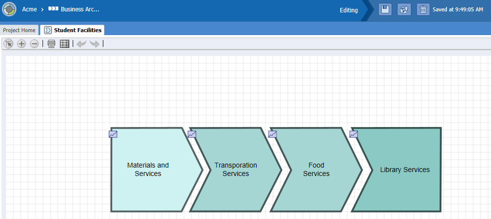

バリュー・チェーン・モデルの概要
バリュー・チェーン・モデルでは、プロセスの詳細情報を指定できます。バリュー・チェーン・モデルは、特定のタスクを実行する、組織内の一連のアクティビティです。図4-2に示すように、バリュー・チェーン・モデルには、プロセスの様々なステージを表す、一連のバリュー・チェーンのステップが含まれています。
図4-2 BAプロジェクト - バリュー・チェーン
図4-2の説明が続きます
「図4-2 BAプロジェクト - バリュー・チェーン」の説明
各バリュー・チェーンのステップは、小さいグループによって実行される詳細なプロセスに相当します。各バリュー・チェーンのステップは、個別のバリュー・チェーン・モデルに分割でき、バリュー・チェーン・モデルの階層グループが生成されます。あるいは、サブステップをBPMNプロセスにリンクできます。BPMNプロセスでは、プロセスを実装するためのIT要件の概要を示す、プロセス・フローを定義します。
バリュー・チェーン・モデル内で、キー・パフォーマンス・インジケータ(KPI)を定義することもできます。KPIは、組織の重要なビジネス情報を追跡するためのメトリックです。KPIを使用したビジネス・データの追跡の詳細は、「アプリケーションでのビジネス・データの追跡」を参照してください。
バリュー・チェーン・モデルには、開始または終了ステップは必要ありません。つまり、どんなステップもまったく必要ありません(空白にすることができます)。
バリュー・チェーン・モデル内の各リンクは、次にリンクできます。
  • 別のバリュー・チェーン・モデル。これは、現在のBAプロジェクト内のバリュー・チェーン・モデルのこともあります。
  • BPMNプロセス。このプロセスは、編集権限を持つBusiness Process Management (BPM)プロジェクト内に存在している必要があります。
ノート:
現在のプロジェクトを含むスペース内にあるBAまたはBPMプロジェクトにのみリンクできます。

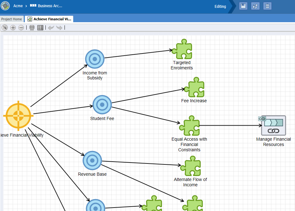

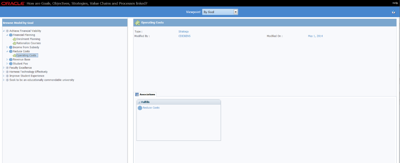

戦略モデルの概要
戦略モデルは、組織の企業目的および目標の定義と、それらを達成するための戦略の策定に役立ちます。戦略モデルでは、目標を一連の実行可能なステップに分割できます。図4-3に示すように、これにより、上位レベルの目標を、IT組織が実行および実装する下位レベルのビジネス・プロセスとタスクにマップできます。
図4-3 BAプロジェクト - 戦略モデル
図4-3の説明が続きます
「図4-3 BAプロジェクト - 戦略モデル」の説明
戦略モデルには、次のコンポーネントが含まれています。
  • 目標: 戦略モデルで指定する、希望する最終結果を定義します。
  • 目的: 目標は1つ以上の目的に分割できます。
    たとえば、教育機関で教職員の卓越性を実現する目標を、教職員の数や質、教職員の報酬などのインパクトのある目的に分割できます。目的は階層的です。つまり、1つの目的を複数の子の目的に分割できます。
  • 戦略: 目的を達成するための計画を定義します。
    たとえば、経済的補償の目的は、教職員の給与や手当に対する戦略を使用して達成できます。戦略では目的を達成する方法を定義しますが、戦略はまだ上位レベルにあります。目的を達成するための具体的な詳細情報は、バリュー・チェーン・モデルにリンクすることで、さらに絞り込むことができます。
  • バリュー・チェーン: このBAプロジェクトまたは別のBAプロジェクト内のバリュー・チェーンへの参照です。
    この戦略の実現方法の詳細を定義するバリュー・チェーンを参照(またはリンク)します。バリュー・チェーンの参照は、BPMプロジェクト内のBPMNプロセスを参照することもできます。

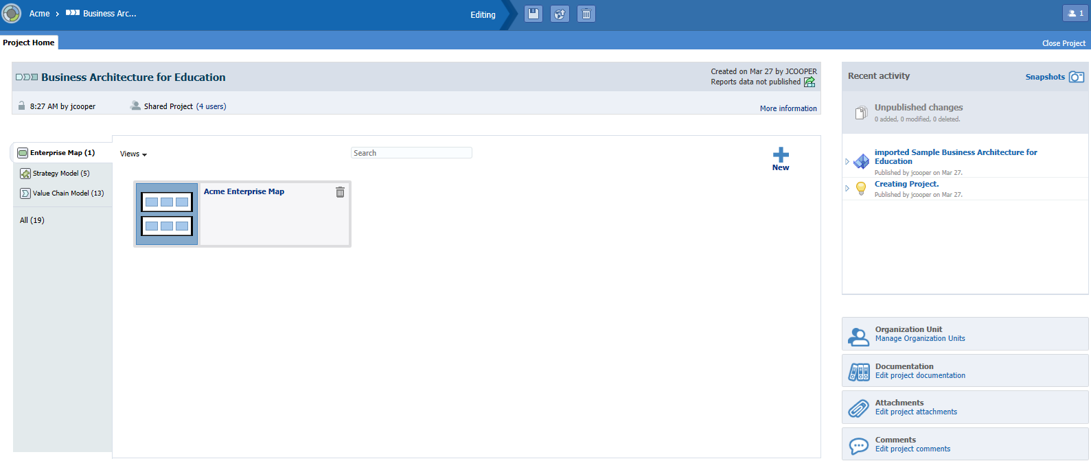

BAプロジェクトのようこそページの概要
BAプロジェクトのようこそページからは、BAプロジェクトに関する情報、およびプロジェクト関連の共通機能にアクセスできます。
図4-4は、教育用のビジネス・アーキテクチャ・プロジェクトのようこそページの例を示しています。
図4-4 ビジネス・アーキテクチャ・プロジェクトのようこそページ
図4-4の説明が続きます
「図4-4 ビジネス・アーキテクチャ・プロジェクトのようこそページ」の説明
Oracle Business Process ComposerのBAプロジェクトのようこそページを使用して、次のタスクを実行します。
  • プロジェクトの一般情報の編集および表示
  • プロジェクト・コンポーネントの作成および管理
  • BAプロジェクトの編集および公開
  • 「クイックスタート」メニューへのアクセス
プロジェクトの共有、プロジェクトの保存、変更の破棄、その他の一般的な機能の詳細は、「BAおよびBPMプロジェクトの作成および管理」を参照してください。
Oracle Business Process ComposerのBAプロジェクトのようこそページは、次のセクションにわかれています。
  • プロジェクト・ツールバー
  • 「プロジェクト情報」パネル
  • 「最近のアクティビティ」パネル
  • 「プロジェクト・コンポーネント」ペイン
  • 「クイックスタート」メニュー

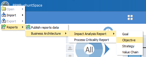

メイン・メニュー コンポーザのメイン・メニューを開く「メイン・メニュー」アイコン
BAプロジェクトのようこそページのメイン・メニューにアクセスする場合にクリックします。ここからメイン・メニューを使用して、次のタスクを実行できます。
  • プロジェクトのエクスポート

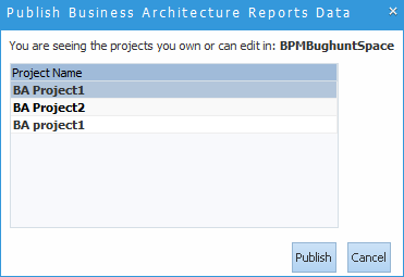

  • レポート・データの公開
  • BAプロジェクト・レポートの生成
  • プロジェクトの変更の破棄
  • プロジェクトの共有
  • 現在のプロジェクトの終了

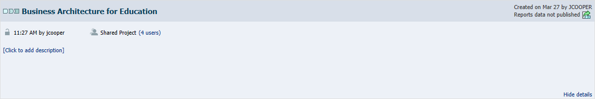

「プロジェクト情報」パネルの概要
図4-5に示すように、「プロジェクト情報」パネルには、プロジェクトに関する一般的な情報が表示されます。
図4-5 BAプロジェクトのようこそページ- 「情報」パネル
図4-5の説明が続きます
「図4-5 BAプロジェクトのようこそページ - 「情報」パネル」の説明
このペインには次の情報が表示されます:
  • タイトル・バー: 名前、作成日、プロジェクトを作成したユーザーの名前が表示されます。
    レポート・データを公開するには、ユーザー名の下にあるアイコンをクリックします。
  • ロック: 時間と、プロジェクトをロックしたプロジェクトを編集中のユーザーの名前が表示されます。
  • タイプ: プロジェクト・タイプが表示されます。
    プロジェクトが共有されている場合は、チーム・メンバーのロールを変更できる「チーム」ダイアログへのリンクが表示されます。
  • 詳細情報: 詳細な一般情報を表示する場合にクリックします。
    詳細情報を非表示にする場合は、「詳細の非表示」 をクリックします。
  • 説明: プロジェクトの説明が表示されます。
    説明は、タイトルに1つまたは2つの文を拡張したもので、類似または同一のタイトルのプロジェクトをユーザーが区別する場合に役立ちます。
    説明を編集する場合は、リンクをクリックします。
「最近のアクティビティ」パネルの概要
「最近のアクティビティ」ブラウザには、現在のBAプロジェクトの主要な変更履歴が表示されます。
スナップショット
スナップショットは、最新の公開済プロジェクトから作成されます。「スナップショット」リンクをクリックすると、このBPMプロジェクトのスナップショットを作成および表示できる「スナップショット」ダイアログが開きます。スナップショットを使用すると、プロジェクトのバックアップを作成したり、一定期間プロジェクトに加えた変更を表示したりできます。また、開発ライフサイクル内でプロジェクトに加えた変更の記録が提供されます。スナップショットの詳細は、「プロジェクト・スナップショットの使用」を参照してください。
プロジェクト・コンポーネント・ペインの概要
プロジェクト・コンポーネント・ペインを使用して、次のプロジェクト・コンポーネントを表示および作成します。
  • エンタープライズ・マップ
  • 戦略モデル
  • バリュー・チェーン・モデル
各プロジェクト・コンポーネントの右側には、このプロジェクトで作成されたコンポーネントの数が表示されます。プロジェクト・コンポーネントのリストの下には、すべてのコンポーネントの数が表示されます。
「クイックスタート」メニューの概要
「クイックスタート」メニューを使用すると、Oracle Business Process Composer内の次の共通機能に簡単にアクセスできます。
  • 組織単位: 「組織単位」ダイアログが開き、プロジェクトで定義されている組織単位の作成および参照に使用できます。
  • ドキュメント:「プロジェクト・プロパティ」パネル内に「ドキュメント」タブが開き、プロジェクト・レベルのドキュメントの表示および編集に使用できます。
    プロジェクトのドキュメントは、タイトルを1、2文拡張したもので、プロジェクトの把握に必要な情報です。
  • 添付: 「プロジェクト・プロパティ」パネル内に「添付」タブが開き、BAプロジェクトにとって重要な補足ドキュメントの添付に使用できます。
    「添付」タブから、添付を表示、追加、または削除できます。
  • コメント: 「プロジェクト・プロパティ」パネル内に「コメント」タブが開き、簡単なコメントの追加に使用できます。
    コメントは恒久的にプロジェクトに追加されるため、記録を残すことが重要な場合に使用してください。

エンタープライズ・マップにレーンとプロセス領域を追加する方法
エンタープライズ・マップ・エディタを使用して、エンタープライズ・マップにレーンとプロセス領域を追加できます。
エンタープライズ・マップまたはプロセス領域にレーンを追加するには:
  1. コンポーネント・パレットで、レーンまたはプロセス領域をクリックして、エンタープライズ・マップ・エディタ・キャンバス内の場所にドラッグします。
  2. レーンまたはプロセス領域のサイズを変更するには、レーンまたはプロセス領域をクリックし、角の1つをクリックしてドラッグします。
  3. レーンまたはプロセス領域を再配置するには、レーンまたはプロセス領域をクリックして、新しい場所にドラッグします。
  4. レーンまたはプロセス領域の名前を変更するには、名前をダブルクリックして、新しい名前を入力します。

バリュー・チェーン・モデルの使用
バリュー・チェーン・エディタを使用して、バリュー・チェーン・モデルを作成および編集できます。
バリュー・チェーンを使用して戦略を実装する予定がある場合は、空のバリュー・チェーン・モデルを作成し、戦略モデルのバリュー・チェーンから空のバリュー・チェーン・モデルにリンクする必要があります。バリュー・チェーン・モデルを戦略にリンクすると、バリュー・チェーン・モデルは戦略分析レポートに表示されません。
バリュー・チェーン・モデルを作成する方法
バリュー・チェーン・モデルを作成するには:
  1. BAプロジェクトを開きます。
  2. 「バリュー・チェーン・モデル」タブを選択します。
  3. 「新規」をクリックして、名前を入力します。
    「バリュー・チェーン・モデル」タブに、新しいモデルが表示されます。デフォルトでは、各バリュー・チェーン・モデルのアイコンのあるリストが表示されます。
  4. 別のビューを選択するには(任意)、「表示」ボタンをクリックして、「グリッド」を選択します。
  5. バリュー・チェーン・モデルを開くには、その名前をクリックします。
BPMプロジェクトまたはバリュー・チェーン・モデルをチェーン内のステップに割り当てる方法
BPMプロジェクトまたはバリュー・チェーン・モデルをチェーン内のステップに割り当てるには:
  1. バリュー・チェーン・モデルを開きます。
  2. 該当するステップの上にマウスを移動します。
  3. マウスを「編集」アイコンの上に置き、「編集」をクリックします。
  4. プロパティ・エディタ・タブで、BPMまたはバリュー・チェーンの横の「参照」ボタンをクリックします。
  5. リストからBPMまたはBAプロジェクトを選択して、「次」をクリックします。
  6. 前のステップでBPMプロジェクトを選択した場合は、リストのビジネス・プロセスをクリックします。
    前のステップでBAプロジェクトを選択した場合は、リストのバリュー・チェーン・モデルを選択します。
  7. 「終了」をクリックします。
バリュー・チェーン・モデルのステップのプロパティを編集する方法
バリュー・チェーン・モデルのステップのプロパティを編集するには:
  1. プロパティを編集するステップの上にマウスを置きます。
  2. 「プロパティの編集」アイコンをクリックします。
    画面の下部に「プロパティ」タブが表示されます。
  3. 「プロパティの編集」をクリックします。
    「プロパティ・エディタ」ダイアログが表示されます。
  4. 必要に応じてプロパティを編集し、「OK」をクリックします。
戦略モデルの使用
新しい戦略モデルは、Oracle Business Process ComposerアプリケーションのようこそページまたはBAプロジェクトのようこそページから作成できます。戦略モデル・エディタを使用すると、戦略モデルを編集できます。
ビジネス・アーキテクチャのようこそページからの戦略モデルの作成
ビジネス・アーキテクチャのようこそページから戦略モデルを作成するには:
  1. BAプロジェクトを開きます。
  2. プロジェクト・コンポーネント・ペインに移動し、「戦略モデル」をクリックします。
  3. 「新規」をクリックして、戦略モデルの名前を入力します。
  4. 「保存」をクリックします。
アプリケーションのようこそページからの戦略モデルの作成
アプリケーションのようこそページから戦略モデルを作成するには:
  1. アプリケーションのようこそページにアクセスします。
  2. 「BAプロジェクト」パネルの「戦略モデル」をクリックします。
  3. 戦略モデルの名前を入力します。
  4. 戦略モデルを作成するOracle Business Process Composerスペースを選択します。
  5. 新しいBAプロジェクトの名前を入力します。
  6. 「作成」をクリックします。
戦略モデルを編集する方法
戦略モデルを編集するには:
  1. BAプロジェクトのようこそページにアクセスします。
  3. 編集する戦略モデルの名前をクリックします。
    選択した戦略モデルが、戦略モデル・エディタで開きます。
  4. 図4-3に示すように、キャンバスに、目的、目標、戦略およびバリュー・チェーンの参照をドラッグ・アンド・ドロップします。
    目標は1つ以上の目的にリンクでき、目的は1つ以上の戦略にリンクでき、戦略は1つ以上のバリュー・チェーンの参照にリンクできます。
バリュー・チェーンの参照の作成
バリュー・チェーンの参照を作成するには:
  1. バリュー・チェーンの参照をキャンバスにドラッグ・アンド・ドロップします。
  2. バリュー・チェーンの参照を右クリックして、「プロパティ」を選択します。
  3. 「プロパティ」ダイアログには、「リンク」というフィールドがあります。「参照」ボタンをクリックして、作成済のバリュー・チェーン・モデルを選択します。

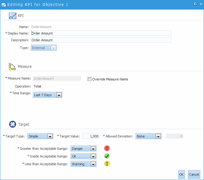

キー・パフォーマンス・インジケータ(KPI)の使用
Oracle Business Process Composerを使用して、KPIを作成、編集および削除します。KPIの使用の詳細は、「キー・パフォーマンス・インジケータ(KPI)の使用」を参照してください。
KPIを作成する方法
BAプロジェクト内に、次に関するKPIを作成できます。
  • 戦略モデル: 目的、戦略またはバリュー・チェーン・モデル
  • バリュー・チェーン・モデル: バリュー・チェーンのステップ
KPIを作成するには:
  1. BAプロジェクトを開きます。
  2. 戦略モデルまたはバリュー・チェーン・モデルを開きます。
  3. 戦略モデル・オブジェクト(目的、戦略またはバリュー・チェーン)またはバリュー・チェーン・モデル・オブジェクト(バリュー・チェーンのステップ)を右クリックして、「KPI」を選択します。
  4. 「KPI」タブで、「KPIの追加」をクリックして「新規KPI」ダイアログを表示します。

KPIのプロパティを編集するには:
  1. BAプロジェクトを開きます。
  3. KPIを含むオブジェクトを右クリックします。
  4. KPIのリンクを選択します。
  5. 図4-7に示すように、編集するKPIの「編集」アイコンをクリックして、KPIの編集ダイアログを表示します。
    図4-7 KPIの編集ダイアログ
    図4-7の説明が続きます
    「図4-7 KPIの編集ダイアログ」の説明
  6. 必要に応じてKPIを編集して、「OK」をクリックします。

レポート・データを公開するには:
Oracle Business Process Composerアプリケーションの「ようこそページ」から、レポート・データを公開できます。
  1. メイン・メニューから、レポート・データの公開を選択します。
  2. プロジェクトを選択します。
    所有しているか編集権限のあるプロジェクトを選択できます。選択したプロジェクトは、別のスペースに配置できます。
    図4-8 BAレポート・データの公開ダイアログ
    図4-8の説明が続きます
    「図4-8 BAレポート・データの公開ダイアログ」の説明
  3. 「パブリッシュ」をクリックします。

BAレポートを生成するには:
  1. Oracle Business Process Composerアプリケーションのようこそページに移動します。
  2. 図4-9に示すように、メイン・メニューをクリックして、「プロセス重大性レポート」と「影響分析レポート」のどちらを生成するかを選択します。
    図4-9 Oracle Business Process Composerアプリケーションの「ようこそページ」ページ - メイン・メニュー
    図4-9の説明が続きます
    「図4-9 Oracle Business Process Composerアプリケーションの「ようこそページ」ページ - メイン・メニュー」の説明
    影響分析レポートの生成を選択した場合は、レポートのベースを次のいずれかにする必要があります。
    • 目標: 目標は何ですか。
    • 目的: 目標と目的は戦略によってどのように実現されますか。
    • 戦略: 目標、目的、戦略およびバリュー・チェーンはどのようにリンクしますか。
    • バリュー・チェーン: 目標、目的、戦略、バリュー・チェーンおよびプロセスはどのようにリンクしますか。
  3. ビジネス・アーキテクチャのレポートが、「レポート」ブラウザに表示されます。
影響分析レポートとプロセス重大性レポートの分析
影響分析レポート
図4-10に示すように、影響分析レポートは、戦略モデルに基づき、BAコンポーネントの様々なプロパティと階層を表示します。
図4-10 影響分析レポートの例
図4-10の説明が続きます
「図4-10 影響分析レポートの例」の説明

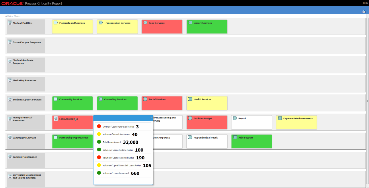

プロセス重大性レポート
プロセス重大性レポートは、プロジェクト内のバリュー・チェーン・モデルをベースにしています。図4-11に示すように、Oracle Business Process Composerには、バリュー・チェーン・モデルごとに行が表示されます。
図4-11 プロセス重大性レポートの例
図4-11の説明が続きます
「図4-11 プロセス重大性レポートの例」の説明
