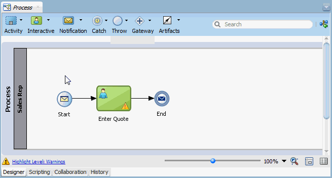

図3-1は、プロセス・エディタの例を示しています。
図3-1 プロセス・エディタ
図3-1の説明が続きます
「図3-1 プロセス・エディタ」の説明
各プロセス・エディタの下部には、次のエディタ・タブがあります:
  • 「設計者」エディタ・タブ: キャンバスが表示され、Business Process Management Notation and Modeling (BPMN)を使用してビジネス・プロセスを作成およびモデリングできます。デフォルトでは、プロセスは設計者モードで開きます。
  • 「スクリプト」エディタ・タブ: プロセスで使用されているスクリプトを表示します。エディタの最上部にあるリストから、表示するスクリプトを選択できます。
  • 「コラボレーション」エディタ・タブ: 会話を介して他のBPMNプロセスおよびサービスを処理できます。
  • 「履歴」エディタ・タブ: 変更履歴を表示します。変更のリストを表示し、様々なバージョンのプロセスを比較することもできます。
プロセス・エディタという用語は、明示的に他に指定されていないかぎり、エディタの設計者モードを表します。
プロセス・エディタ・ウィンドウでプロセスを開く場合は、キャンバスの上部に表示されるフロー・オブジェクト・ツールバーを使用して、様々なBPM表記を挿入できます。キャンバスの下部にあるステータス・バー上のコントロールを使用して、エラーや警告を表示して修正したり、レイアウトを構成したり、ズーム・レベルを変更できます。また、プロセス・エディタは、「サムネイル」ウィンドウにおけるプロセスのビューと同期化されています。サムネイルの詳細は、「「サムネイル」ビュー」を参照してください。

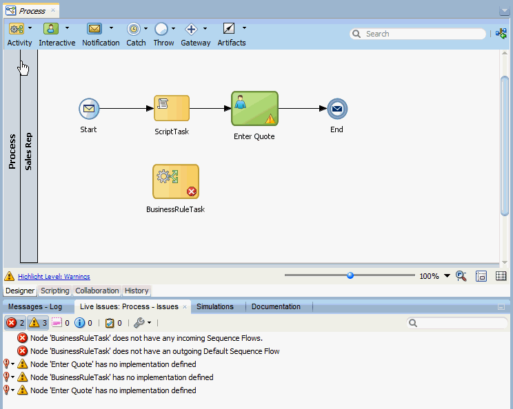

フロー・オブジェクトのエラーまたは警告を表示および修正する方法
プロセスまたはプロセス内のオブジェクトにエラーや警告が発生すると、「アプリケーション」ウィンドウのプロセス・アイコンまたはプロセス・エディタのフロー・オブジェクト・アイコンに、エラーを表すxを含む赤色の円記号または警告を表す!(感嘆符)を含む黄色の三角形記号が表示されます。
プロセス・エディタでは、ステータス・バーの上部にあるメッセージ領域を使用して、フロー・オブジェクトに関連するエラー・メッセージおよび警告メッセージを表示したり、プロセス内のすべてのエラーや警告のリストを表示できます。その後、修正提案を使用できる場合は、修正する問題を選択できます。
フロー・オブジェクトのエラーまたは警告を表示して修正するには:
  1. エラーや警告が発生したフロー・オブジェクトを含むプロセスを開きます。
  2. 必要に応じて、プロセスで強調表示されるメッセージの重大度レベルを変更します。詳細は、「プロセスでメッセージの強調表示レベルを変更する方法」を参照してください。
  3. 当面の問題タブを選択し、プロセス内のメッセージを表示します。
    図3-3 当面の問題タブを選択した状態のプロセス・エディタ
    図3-3の説明が続きます
    「図3-3 当面の問題タブを選択した状態のプロセス・エディタ」の説明
  4. エラーまたは警告の記号を含むフロー・オブジェクトを選択します。
    図3-3に示すように、選択したフロー・オブジェクトに関連するメッセージがメッセージ領域にリストされます。エラーの場合にはxを含む赤色の円記号、警告の場合には!を含む黄色の三角記号が表示されます。
    修正提案を使用できるものについては、メッセージの横のマージンに電球アイコンが表示されます。すべての問題に修正提案が表示されるわけではありません。たとえば、実装が存在しないノード、またはユーザー・タスク・プロパティやデータ・アソシエーションに問題があるノードの場合は、修正提案が表示されます。
  5. 適用可能な場合、メッセージの横のマージンに表示されている電球アイコンをクリックします。
    ポップアップが開き、問題に対して使用可能な1つ以上の修正提案が表示されます。
  6. ポップアップの修正提案を選択します。
  7. 適用可能な場合、次のいずれかを実行します。
    • ダイアログ・ボックスが開く場合は、必要に応じて変更を行い、「OK」をクリックします。
    • 複数の開始イベントまたは無条件送信シーケンス・フローが存在する場合、要求されたら保持するものを選択します。
ノート:
問題のあるすべてのフロー・オブジェクトに対するすべてのエラーと警告を表示するには、メッセージ領域がすでに展開されているプロセス・エディタで選択されたオブジェクトを選択解除します。メッセージ領域が非表示になっている場合は、プロセス内のオブジェクトを何も選択しないで「表示」をクリックします。

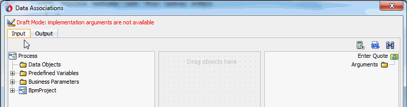

フロー・オブジェクトがドラフトとしてマークされている場合、これは、このオブジェクトにデータ・オブジェクト値を設定できるデフォルトの実装があることを意味します。プロセスにおいてドラフト・フロー・オブジェクトは、デフォルトのカラー・アイコンの場所にグレーのアイコンが表示されることによって示されます。
ドラフトとしてマークされたフロー・オブジェクトは未実装とみなされます。ただし、ドラフト・フロー・オブジェクトが含まれたプロセスをデプロイすることは可能ですが、警告が発行されます。
ドラフトとしてマークできるのは、イベントおよびアクティビティのみです。実装がすでに定義されているイベントやアクティビティもドラフトとしてマークできます。ただし、既存のデータ・アソシエーションは、ドラフト・ステータスを変更すると、実装で削除されます。
ドラフト・フロー・オブジェクトのデータ・オブジェクトは、「データ・アソシエーション」ダイアログ・ボックスでカスタム割当てを使用して初期化できますが、そのダイアログ・ボックスでは実装引数は使用できません。ドラフト・フロー・オブジェクトでデータ・アソシエーションを定義しようとすると、図3-4に示すように、「データ・アソシエーション」ダイアログ・ボックスの上部にエラー・メッセージが表示されます。
図3-4 「データ・アソシエーション」ダイアログ
図3-4の説明が続きます
「図3-4 「データ・アソシエーション」ダイアログ」の説明
データ・オブジェクトおよびデータ・アソシエーションの詳細は、第8章「プロセス設計の情報の処理」を参照してください。

フロー・オブジェクトをドラフトとして構成すると、そのフロー・オブジェクトのデータ・アソシエーションは構成できません。すでにデータ・アソシエーションを割り当てたフロー・オブジェクトをドラフトとしてマークすると、データ・アソシエーションは失われます。
ドラフト・フロー・オブジェクトの実装の詳細を定義できます。ただし、これは必須ではありません。ドラフト・フロー・オブジェクトに実装が定義されていなくても、プロジェクトの検証時にエラーは発生しません。

フロー・オブジェクトをドラフトとしてマークするには:
  1. プロセスを開きます
  2. プロセス・エディタで、ドラフトとしてマークするフロー・オブジェクトを右クリックします。
  3. 「ノードをドラフトとしてマーク」を選択します。

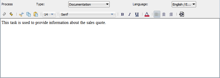

プロセス内のフロー要素にドキュメントを追加するには:
  1. ドキュメントを追加するプロセスを開きます。
  2. 「ウィンドウ」メニューから、「ドキュメント」を選択します。
  3. ドキュメント化するプロセス内のフロー・オブジェクトを選択します。
  4. ドロップダウン・リストから、追加するドキュメントのタイプを選択します。
  5. ドキュメントを入力します。
  6. 「ファイル」メニューから、「保存」を選択して変更を保存します。
