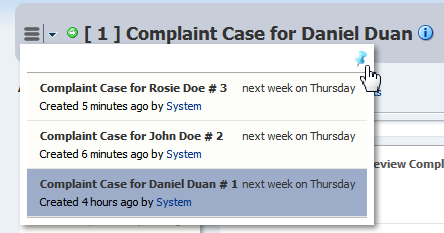

ケースの選択
処理するケースを選択するには、ナビゲーション・バーのコントロール(およびケース・リスト・パネルのコントロール)を使用します。次の操作を実行して、ケースを選択できます。
  • ケース・リスト・ドロップダウン・リストから選択する
  • ケース・リスト・パネル(「ケース」ページにケース・リストがピン止めされているときに表示される)から選択する
  • 前のケース・ボタンおよび次のケース・ボタン(「ケース」ページにケース・リストがピン止めされていないときに表示される)を使用して移動する
図8-2 ケース・リスト・ドロップダウン・リスト
図8-2の説明が続きます
「図8-2 ケース・リスト・ドロップダウン・リスト」の説明
「ケース・リスト」パネルのピン止めおよびピン止め解除の詳細は、「非表示のパネルの表示」を参照してください。

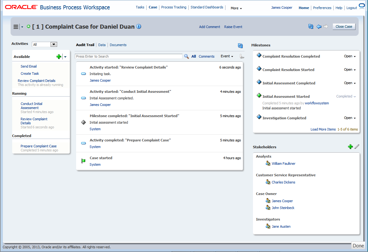

図8-3は「ケース」ページを示しています。このページは次のセクションに分割されています。
  • ナビゲーション・バー
  • アクティビティ
  • リンク・ケース
  • 詳細(監査証跡、データまたはコメントに関する情報を表示できます)
  • マイルストン
  • ステークホルダー
図8-3 「ケース」ページ
図8-3の説明が続きます
「図8-3 「ケース」ページ」の説明
ケース・リストの表示
ケースの表示(および選択)は、次の2つの方法で行うことができます。
  • ナビゲーション・バーのケース・リスト・ドロップダウン・リストをクリックして、ケースのリストを表示します。(図8-2を参照。)
  • 「ケース」ページにピン止めされている場合、ケース・リスト・パネルを使用して、ケースを表示および選択します。
「ケース・リスト」パネルを表示するには、「ケース・リスト」ウィンドウの「固定」アイコンをクリックします。ケース・リスト・パネルには、ケース・リスト・コントロールよりも多くのケースの詳細が含まれています。ケース・リスト・パネルが「ケース」ページにピン止めされている場合、ケース・リスト・コントロールはナビゲーション・バーに表示されません。
ケース・リスト・パネルを非表示にするには、右上隅のピン・アイコンをクリックして、「ケース」ページからピン止めを解除します。ケース・リスト・パネルのピン止めが解除されると、ケース・リスト・コントロールがナビゲーション・バーに表示されます。

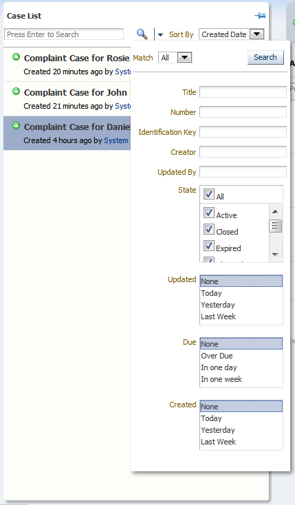

「ケース」ページの「ケース・リスト」パネルでは、ケースの検索、表示および選択を行うことができます。ケースは、パネルの一連のセクションに表示されます。
要素 説明
検索条件
検索テキストを入力します。次のケース要素でテキストが検索されます。
  • タイトル
  • 識別キー
  • ケース番号
検索
「検索条件」を使用してケースを検索する場合、「検索」アイコンをクリックします。
拡張検索
「拡張検索」コントロールをクリックすると、「拡張検索」ダイアログが表示されます。「拡張検索」ダイアログ上のコントロールを次に示します。
一致
一致コントロールを使用して、検索で基準を使用する方法を制御します。
選択項目は次のとおりです。
  • すべて: 「拡張検索」ダイアログ・ボックスで指定された検索条件のすべてに一致するケースを含める場合に選択します。
  • 任意: 「拡張検索」ダイアログ・ボックスで指定された検索条件のいずれかに一致するケースを含める場合に選択します。
検索
「検索」をクリックして、選択された基準に対して検索します。基準に一致するケースが、ケース・リスト・パネルに表示されます。
タイトル
検索の対象となるケースのタイトルです。
識別キー
検索の対象となる識別キーです。
作成者
ケースを作成したユーザーです。
更新者
ケースを更新したユーザーです。
状態
チェック・ボックスを使用して検索の対象となるケースの状態を選択します。選択項目は次のとおりです。
  • すべて: 次に示すすべての状態に対して検索します。
  • アクティブ
  • クローズ済
  • 期限切れ
  • 中断
  • 中断
  • エラー
  • 失効
更新済
検索の対象となる更新日を選択します。選択項目は次のとおりです。
  • なし
  • 今日
  • 昨日
  • 先週
期限
検索の対象となる期日を選択します。選択項目は次のとおりです。
  • なし
  • 期限超過
  • 1日以内
  • 1週間以内
作成日
検索の対象となる作成日を選択します。選択項目は次のとおりです。
  • なし
  • 今日
  • 昨日
  • 先週
ソート基準
ケース・リストに表示されたケースをソートします。次の中から選択します。
  • 作成日
  • ケース番号
  • 作成者
  • 締切り日
追加アイテムのロード
このリンクは、デフォルトのパネル・サイズではアイテムをすべて表示しきれない場合に表示されます。クリックすると、追加のアイテムが表示されます。
ケース・リストのソート
ケース・リストに表示されているケースをソートするには、「ソート基準」ドロップダウン・リストからソート基準を選択します。選択を行うと、選択された順序でケースが再表示されます。次のソート基準から選択します。
  • 作成日
  • ケース番号
  • 作成者
  • 締切り日
ケースの検索
ケースを検索する際には、簡易検索またはより包括的な拡張検索を使用できます。
  1. 「検索条件」入力ボックスに検索条件を入力します。
  2. [Enter]を押すか、「検索」アイコンをクリックします。
拡張検索の使用
拡張検索を実行するには:
  1. 「拡張検索」矢印をクリックします。
    「拡張検索」ダイアログ・ボックスが表示されます。
  2. 図8-4に示すように、「拡張検索」ダイアログ・ボックスにあるテキスト・フィールド、チェック・ボックスおよび選択フィールドで検索条件を指定します。
  3. 「検索」をクリックします。
    検索の結果で、ケース・リストが更新されます。
図8-4 ケース・リスト・パネルの拡張検索
図8-4の説明が続きます
「図8-4 ケース・リスト・パネルの拡張検索」の説明

マイルストンの表示
マイルストンとは、ケースの進行状況を示すチェックポイントです。
「マイルストン」パネル
「ケース」ページの「マイルストン」パネルでは、ケースのマイルストンを表示したり、マイルストンのステータスを変更することができます。マイルストンは、パネルの一連のセクションに表示されます。
要素 説明
マイルストンの詳細
各マイルストンのセクションには次のものが含まれます。
  • ステータス・アイコン: 色分けされたアイコンを使用して、マイルストンのステータスが示されます。詳細は下記を参照。
  • マイルストン名
  • マイルストンのステータス。詳細は下記を参照。
  • タイムスタンプ(オプション): 完了情報およびマイルストンを完了したユーザーが含まれます。
  • コメント(オプション): マイルストンが変更されたときに入力されたコメント情報が含まれます。
ステータス・アイコン
色分けされたアイコンにより、マイルストンのステータスが示されます。
  • 青色: オープン。
  • 緑色: 完了
  • こはく色: 再オープン
マイルストン・ステータス
マイルストンのステータス・ドロップダウン・リストから値を選択して、マイルストンのステータスを変更します。
マイルストンでのステータスの変更:
  • 開く: 「完了」に変更できます。
  • クローズ済: 「再度開かれたもの」に変更できます(マイルストーンを再度開くことができる場合のみ)。
  • 再度開かれたもの: 「完了」に変更できます。
追加アイテムのロード
マイルストンのステータスの変更
マイルストンのステータスは、変更可能です。たとえば、「完了」ステータスのマイルストンを、再オープンに変更できます。
ほとんどの場合、特定のケース・アクティビティが発生すると、自動的にマイルストンのステータスの変更が行われます。
マイルストンのステータスを変更するには:
  1. マイルストン・ステータスのドロップダウン・リストから適切なステータスを選択します。
    「コメント」入力ダイアログ・ボックスが表示されます。
  2. 実行するアクションに対して適切なコメントを入力します。
  3. 「OK」をクリックします。
    新しいステータスでマイルストンが更新されます。
ステークホルダーの処理
ステークホルダーとは、ケースの利害関係者のことを言います。ステークホルダーには、ケースの処理に関与するユーザー、グループまたはロールを関連付けることができます。ステークホルダーはメンバーなしで追加することもできます。アクティビティなどのケースの要素は、特定のステークホルダーに制限でき、したがって、特定のユーザー、グループまたはロールに制限することができます。
「ステークホルダー」パネル
「ケース」ページの「ステークホルダー」パネルでは、ケースのステークホルダーを表示および変更できます。ステークホルダーは、パネルの一連のセクションに表示されます。
要素 説明
ステークホルダーの追加
ケースに新しいステークホルダーの定義を追加する場合にクリックします。ステークホルダーの追加をクリックすると、ステークホルダーの追加ダイアログが表示されます。
ステークホルダーの編集
新しいユーザー、ロールまたはグループを追加するために現在選択されているステークホルダーを編集する場合にクリックします。「ステークホルダーの編集」をクリックすると、「ステークホルダーの編集」ダイアログが表示されます。
変更を保存するには、少なくとも1人のメンバーを追加する必要があります。
ステークホルダーの詳細
ステークホルダーの詳細パネルの各セクションには、次のものが含まれます。
  • ステークホルダーの名前
  • ステークホルダー・メンバーのアイコン(ユーザー、ロールまたはグループ)およびステークホルダー・メンバー(存在する場合)
追加アイテムのロード
ステークホルダーの追加
新しいステークホルダーをケースに追加できます。
新しいステークホルダーを追加するには:
  1. ステークホルダーの追加ボタン(緑のプラス記号)をクリックします。
    「ステークホルダーの追加」ダイアログが表示されます。
  2. 新しいステークホルダーの名前を入力します。
  3. オプションで、ユーザー、ロールまたはグループを指定します。
  4. 「OK」をクリックします。
ステークホルダーの編集
ケースのステークホルダーは編集可能です(権限が許可されている場合)。
ステークホルダーを編集するには:
  1. 「ステークホルダー」パネルから編集するステークホルダーを選択します。
  2. 「ステークホルダーの編集」ボタンをクリックします。「ステークホルダーの編集」ダイアログが表示されます。
  3. ステークホルダーの値を変更します。
  4. 「OK」をクリックします。
