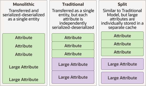

セッション・モデルの概要
セッション・データはHttpSessionModelオブジェクトで管理し、Webアプリケーションのセッション・コレクションはHttpSessionCollectionオブジェクトで管理します。web.xmlファイルでコレクション・タイプのみを構成する必要があります。モデルはコレクション・タイプから暗黙的に派生します。Coherence*Webは、次のような様々なセッション・モデル実装を備えています。
  • モノリシック・モデルでは、すべてのセッション状態を単一のエンティティとして保存し、すべての属性を単一の操作としてシリアライズおよびデシリアライズします。
  • トラディショナル・モデルでは、すべてのセッション状態を単一のエンティティとして保存しますが、属性は個別にシリアライズおよびデシリアライズします。
  • スプリット・モデルは、トラディショナル・モデルを拡張したモデルですが、大きなセッション属性は独立した複数の物理エンティティに分離します。
この項では、セッション・モデルについて詳しく説明します。
ノート:
一般的に、同じCoherenceクラスタに属するWebアプリケーションは、同じセッション・モデル・タイプを使用する必要があります。構成に一貫性がないと、デシリアライズ・エラーが発生することがあります。
図4-1は、3つのセッション・モデルを示しています。
図4-1 トラディショナル、モノリシック、およびスプリット・セッション・モデル
図4-1の説明が続きます
「図4-1 トラディショナル、モノリシック、およびスプリット・セッション・モデル」の説明

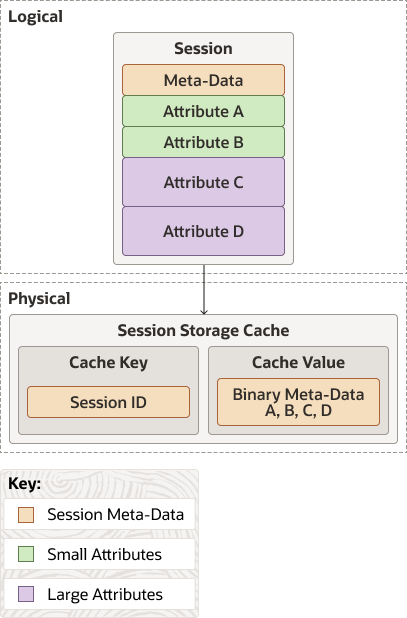

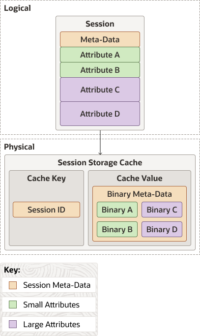

モノリシック・モデル
モノリシック・モデルは、MonolithicHttpSessionModelオブジェクトとMonolithicHttpSessionCollectionオブジェクトで表されます。これらはトラディショナル・モデルと似ていますが、すべての属性を単一のオブジェクト・ストリームにシリアライズおよびデシシアライズすることで共有オブジェクトの問題を解決している点が異なります。そのため、モノリシック・モデルはトラディショナル・モデルよりパフォーマンスが低下することがよくあります。
図4-2に、データの論理表現とセッション記憶域キャッシュにおけるその物理表現の関係を示します。論理表現では、セッション・データはメタデータと様々な属性で構成されます。セッション記憶域キャッシュの物理表現では、メタデータと属性は単一のストリームにシリアライズされます。メタデータと属性にはセッションIDが関連付けられます。
図4-2 モノリシック・セッション・モデル
図4-2の説明が続きます
「図4-2 モノリシック・セッション・モデル」の説明

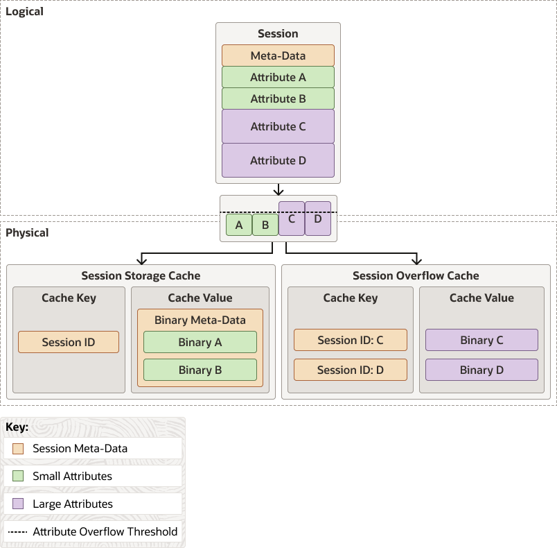

スプリット・モデル
スプリット・モデルは、SplitHttpSessionModelオブジェクトとSplitHttpSessionCollectionオブジェクトで表されます。SplitHttpSessionCollectionはCoherence*Webで使用されるデフォルトです。
これらのモデルは、主要HTTPセッション・メタデータとすべての小型セッション属性を、トラディショナル・モデルと同じ方法で格納します。これによって、バイナリ・セッション・データのブロックを小型に維持できるので、高いパフォーマンスが得られます。すべての大型の属性は、独立したキャッシュ・エントリに分割して別々に管理するので、リクエストが発生するたびにクラスタ内でアクセスまたは更新を必要とするデータ量を増やさずに、大規模なHTTPセッション・オブジェクトをサポートできます。つまり、属性の更新によってネットワーク・オーバーヘッドが発生するのは、特定のリクエストで大型の属性を変更する場合のみです。したがって、一般的にスプリット・モデルでは、主要なHTTPセッション・データへのアクセスでも、またどのセッション属性へのアクセスでもネットワーク・オーバーヘッドがほとんど発生しません(これはニア・キャッシュを使用しているからです)。
図4-4に、データの論理表現とセッション記憶域キャッシュにおけるその物理表現の関係を示します。このモデルでは、大型のオブジェクトは独自のセッションIDを持つ個別のキャッシュ・エントリとして格納されます。
図4-4 スプリット・セッション・モデル
図4-4の説明が続きます
「図4-4 スプリット・セッション・モデル」の説明

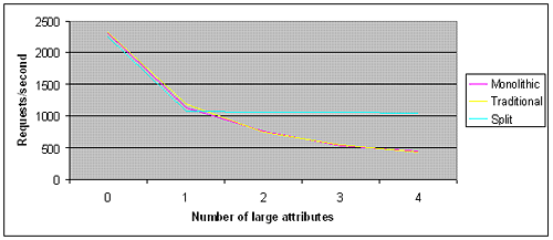

スケーラビリティとパフォーマンス
クラスタ化環境への移行時には、セッション・サイズが重要な考慮事項になります。メモリー使用量は、アプリケーションがクラスタ化されるかどうかにかかわらず影響要因となりますが、クラスタ化アプリケーションの場合はさらに、セッションが大規模な場合のCPU使用率とネットワーク負荷の増加についても考慮する必要があります。メモリー内セッションを使用する非クラスタ化アプリケーションではセッション状態のシリアライズ/デシリアライズは必要ありませんが、クラスタ化アプリケーションではセッション状態の更新時に毎回シリアライズ/デシリアライズを実行する必要があります。セッション状態のシリアライズと、その後のネットワークを介した転送は、アプリケーションのパフォーマンスに影響を及ぼす重要な要因になります。このような理由などから、サーバーでは、通常、セッション・サイズを2、3KB以下に制限する必要があります。
Coherence*Webのトラディショナル・セッション・モデルとモノリシック・セッション・モデルでは制限要因が共通していますが、スプリット・セッション・モデルは大規模なHTTPセッションを効率よくサポートするように明示的に設計されています。単一のクラスタ化されたキャッシュ・エントリを使用して小さいセッション属性のすべてを格納することによって、セッションまたはその比較的小さい属性に対するアクセスや更新時にネットワーク通信量が最小化されます。各属性を個別にデシリアライズすることによって、CPU使用率も最小化されます。Coherence*Webは、比較的大きいセッション属性を独立したクラスタ化キャッシュ・エントリに分離します。そのため、アプリケーションでそのような大きいセッション属性に関連するコストが発生するのは、対象の属性へのアクセスまたは属性の更新が実際に実行されたときのみに限定されます。また、Coherence*WebではCoherenceのデータ管理機能が活用されるため、ニア・キャッシング、NIOバッファ・キャッシング、ディスクベースのオーバーフローなど、基礎となるすべての機能をセッション属性管理に利用できます。
図4-5は、セッション・サイズに応じたパフォーマンスを示しています。各セッションは、10個の10文字の文字列と0 - 4個の10,000文字の文字列で構成されています。各HTTPリクエストでは、小さい属性1つと、大きい属性1つ(セッション内に大きい属性が存在する場合)が読み取られ、リクエストの50%でこれらの属性が更新されます。2つのサーバーから成るクラスタで、テストが実行されました。トラディショナル・モデルとモノリシック・モデルのパフォーマンスはだいたい同じである点に注目してください。文字列のシリアライズ/デシリアライズでは最小限のCPUリソースしか消費されないため、実際に使用された属性のみのデシリアライズによるパフォーマンスの向上はほとんどありません。スプリット・モデルによるパフォーマンスの向上率は、セッション・サイズが1MB(大きな文字列100個)に達するまでに37:1を超えます。特筆すべき点として、クラスタ化環境では、基本的なデータにしかアクセスしないアプリケーション・リクエストについては、スケーラビリティとパフォーマンスの向上の可能性があります。これは、セッションを妥当なサイズに抑える必要がある理由の1つとなっています。
図4-5 セッション・サイズに応じたパフォーマンス
図4-5の説明が続きます
「図4-5 セッション・サイズに応じたパフォーマンス」の説明

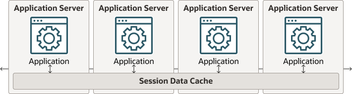

アプリケーション・サーバー・スコープ設定クラスタ・ノード
この構成では、Coherence*Webを使用するコンテナにデプロイしたすべてのアプリケーションが1つのCoherenceノードに属します。この構成では、クラスタに作成されるCoherenceノードの数が最小となります(WebコンテナJVMごとに1つ)。また、Coherenceライブラリ(coherence.jar)がコンテナのクラスパスにデプロイされるので、JVMにロードされるCoherenceクラスのコピーは1つのみです。これによって、リソースの使用が最小限に抑えられます。その一方で、すべてのアプリケーションで1つのクラスタ・ノードを使用するので、いずれかのアプリケーションに不具合があるとすべてのアプリケーションが影響を受けます。
図4-6に、クラスタ・ノード(アプリケーション・サーバー・インスタンス)が2つのアプリケーション・サーバー・スコープ設定クラスタを示します。Coherence*Webは各インスタンスのクラスパスにデプロイされているため、各インスタンスはCoherenceノードと見なすことができます。各ノードには2つのEARファイルが含まれ、それぞれのEARファイルには2つのWARファイルが含まれます。各インスタンスで実行されるすべてのアプリケーションは、同じCoherenceライブラリおよびクラスを共有します。
図4-6 アプリケーション・サーバー・スコープ設定クラスタ
図4-6の説明が続きます
「図4-6 アプリケーション・サーバー・スコープ設定クラスタ」の説明
WebLogic Serverでは、デフォルトですべてのCoherence*Web対応アプリケーションがアプリケーション・サーバー・スコープを持ちます。WebLogic Serverのアプリケーション・サーバー・スコープ設定クラスタ・ノードのXML構成要件の詳細は、「Coherence*Webの記憶域モードの構成」を参照してください。

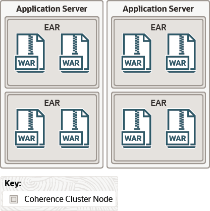

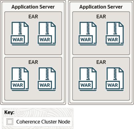

EARスコープ設定クラスタ・ノード
この構成では、EARファイルごとにデプロイしたすべてのアプリケーションが1つのCoherenceノードに属します。この構成では、Coherence*Webを使用するデプロイ済EARファイルごとに1つのCoherenceノードが作成されます。Coherenceライブラリ(coherence.jar)がアプリケーションのクラスパスにデプロイされるので、ロードされるCoherenceクラスのコピーはEARファイルごとに1つです。EARファイル内のすべてのWebアプリケーションが同じクラスタ・ノードを使用するので、いずれかのWebアプリケーションに不具合があるとEARファイル内のすべてのWebアプリケーションが影響を受けます。
図4-7は、4つのEARスコープ設定クラスタ・ノードを示します。Coherence*Webは各EARファイルにデプロイされているため、各EARファイルがクラスタ・ノードとなります。各EARファイル内で実行されるすべてのアプリケーションは、同じCoherenceライブラリおよびクラスへのアクセス権を持ちます。
図4-7 EARスコープ設定クラスタ
図4-7の説明が続きます
「図4-7 EARスコープ設定クラスタ」の説明
EARスコープ設定クラスタ・ノードでは、アプリケーション・サーバー・クラスパスを変更する必要がないので、デプロイメントに手間がかかりません。このオプションは、1つのアプリケーション・サーバーにデプロイするEARファイルを1つのみとする場合にも適しています。

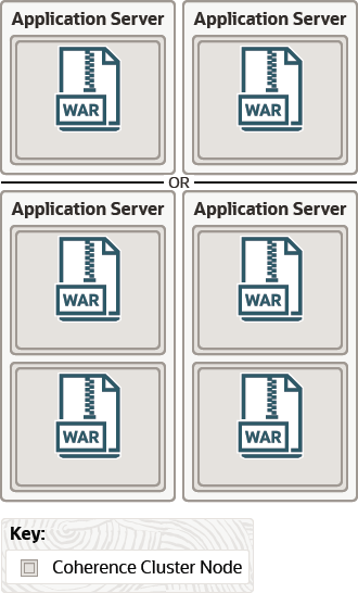

WARスコープ設定クラスタ・ノード
この構成では、デプロイしたWebアプリケーションごとに専用のCoherenceノードがあります。この構成でクラスタに作成されるCoherenceノードの数は最多となります(Coherence*Webを使用するデプロイ先WARファイルごとに1つずつ)。Coherenceライブラリ(coherence.jar)がWebアプリケーションのクラスパスにデプロイされるので、ロードされるCoherenceクラスのコピーの数はデプロイ先WARファイルと同じ数になります。その結果、3種類の構成オプションの中で最もリソース使用率が高くなります。ただし、デプロイしたWebアプリケーションごとに専用のクラスタ・ノードがあるので、いずれかのWebアプリケーションに不具合があっても、他のWebアプリケーションは分離されているので影響を受けません。
WARスコープ設定クラスタ・ノードでは、アプリケーション・サーバー・クラスパスを変更する必要がないので、デプロイメントに手間がかかりません。このオプションは、1つのアプリケーション・サーバーにデプロイするWARファイルを1つのみとする場合にも適しています。
図4-8に、アプリケーション・サーバー内のWARファイルの2つの異なる構成を示します。各WARファイルにはCoherence*Web(およびCoherence)のコピーが含まれているため、これはクラスタ・ノードと見なすことができます。
図4-8 WARスコープ設定クラスタ
図4-8の説明が続きます
「図4-8 WARスコープ設定クラスタ」の説明

インプロセス・トポロジ
インプロセス・トポロジは、本番環境での使用にはお薦めできません。主に、開発用とテスト用としてサポートされています。このトポロジは、アプリケーション・サーバーを使用してセッション・データをプロセス内で保存することで、容易に起動して、スモーク・テスト、開発、およびテスト用として高速で実行できます。このトポロジでは、ローカル記憶域が有効化(coherence.distributed.localstorage=true)されます。
図4-9に、インプロセス・トポロジを示します。すべてのアプリケーション・サーバーが同じセッション・データ・キャッシュと通信します。
図4-9 インプロセス・デプロイメント・トポロジ
図4-9の説明が続きます
「図4-9 インプロセス・デプロイメント・トポロジ」の説明

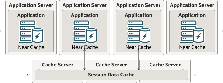

アウトオブプロセス・トポロジ
アウトオブプロセス・デプロイメント・トポロジでは、アプリケーション・サーバー(アプリケーション・サーバー層)をキャッシュ・クライアントとして構成し(coherence.distributed.localstorage=false)、クラスタ化データを物理的に保存および管理してキャッシュ・サーバーとして動作する専用のJVMを配置します。
このアプローチには次のようなメリットがあります。
  • セッション・データ記憶域の負荷を、アプリケーション・サーバー層からキャッシュ・サーバー層に移管できます。これによって、ヒープ使用量やガベージ・コレクション時間などを低減できます。
  • アプリケーションとキャッシュ・サーバー層は、独立してスケールできます。アプリケーションの処理能力が不足している場合は、起動するアプリケーション・サーバーの数を増やすだけですみます。セッション記憶域の容量が不足している場合は、起動するキャッシュ・サーバーの数を増やすだけです。
アウトオブプロセス・トポロジは、その柔軟性によって、Oracle Coherenceのデフォルトの推奨トポロジになっています。図4-10に、アウトオブプロセス・トポロジを示します。アプリケーション層の各サーバーは、独自のニア・キャッシュを保持します。これらのニア・キャッシュは、別のキャッシュ・サーバー層で実行されるセッション・データ・キャッシュと通信します。
図4-10 アウトオブプロセス・デプロイメント・トポロジ
図4-10の説明が続きます
「図4-10 アウトオブプロセス・デプロイメント・トポロジ」の説明

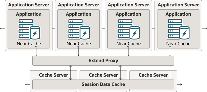

Coherence*Extendによるアウトオブプロセス・トポロジ
Coherence*Extendは、クラスタの外部で実行されるExtendクライアント(またはプロキシ)と、1台以上のキャッシュ・サーバーでホストされているクラスタ内で実行される拡張プロキシ・サービスの2つの基本コンポーネントで構成されます。Coherence*Extendによるアウトオブプロセス・トポロジは、アウトオブプロセス・トポロジに似ていますが、アプリケーション・サーバー層とキャッシュ・サーバー層との通信をCoherence*Extend経由(TCP/IP)で行う点が異なります。「Coherence*ExtendによるCoherence*Webの構成」を参照してください。
このアプローチには、アウトオブプロセス・トポロジと同じメリットがあるほか、アプリケーション・サーバーとキャッシュ・サーバーのデプロイメントをセグメントに分割する機能もあります。この特性は、UDPをサポートしていないネットワーク上にアプリケーション・サーバーが存在する環境に最適です。TCPを使用してクラスタにアプリケーション・サーバーを接続した上で、独立した専用のネットワークにキャッシュ・サーバーを配置できます。
図4-11に、Coherence*Extendによるアウトオブプロセス・トポロジを示します。アプリケーション・サーバー層のサーバー内のニア・キャッシュは、拡張プロキシを使用して、キャッシュ・サーバー層のセッション・データ・キャッシュと通信します。
図4-11 Coherence*Extendによるアウトオブプロセス・デプロイメント・トポロジ
図4-11の説明が続きます
「図4-11 Coherence*Extendによるアウトオブプロセス・トポロジ」の説明
