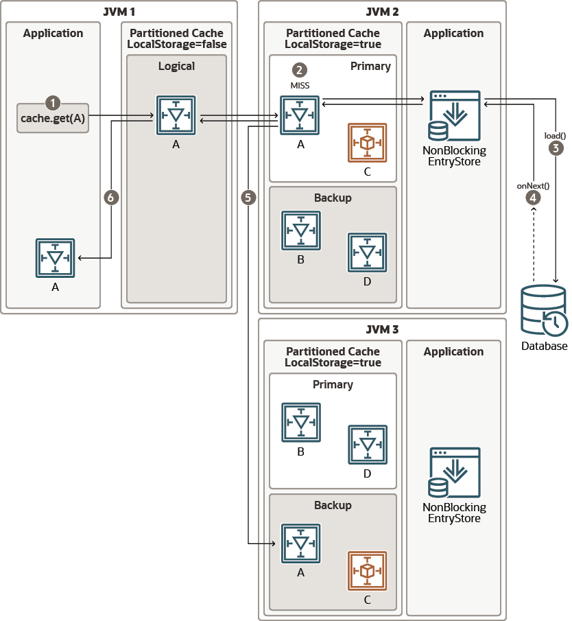

次の図は、初期リクエストから記憶域が有効なノードでのNonBlockingEntryStore
の呼出しまでのフローを示しています。
図15-4 get()
操作によるロードの場合
アプリケーションは、まだキャッシュに存在しないエントリ
A
に対してget()
をコールします。リクエストは、エントリを所有する記憶域メンバー(この例ではJVM2)に移動します。エントリの所有権(つまりパーティションの所有権)は、キーのraw (またはバイナリ)値と、関連付けられたパーティション・サービスで構成されたパーティションの数に基づいてアルゴリズムで決定されます。リクエストはまだアクセスされていないか有効期限が切れているため、ミスが発生し、コールは構成エントリ・ストアにリレーされます。
を実装するエントリ・ストアのload()
操作がコールされます。カスタム・ロジックには、初期値がnullのBinaryEntry (Interface BinaryEntryStoreを参照)およびStoreObserver (Interface StoreObserverを参照)が提供されます。実装者は、キャッシュ・エントリを移入するために必要なデータストア操作を実行します。基礎となるデータ・ソースに対する操作が完了すると、実装では
observer.onNext
またはobserver.onError
をコールして、値が正常にロードされたかどうかを判断します。実装者は、onNext
をコールする前に、setValue
またはupdateBinaryValue
を使用してBinaryEntry
を更新します。これにより、Coherenceではプライマリ・パーティション所有者(JVM2)にデータが挿入され、それに応じてバックアップされるようになります。プライマリ・パーティション所有者は、バックアップの目的で、クラスタ内の別の記憶域メンバーに値を送信します。
エントリ値は、一時参照が保持されているコール元アプリケーションに返されます。データ・ソース操作は非同期で実行でき、
load()
へのコールは完了が返されるまで待機する必要はありませんが、get()
の呼出しはコール元の観点から同期されます。
