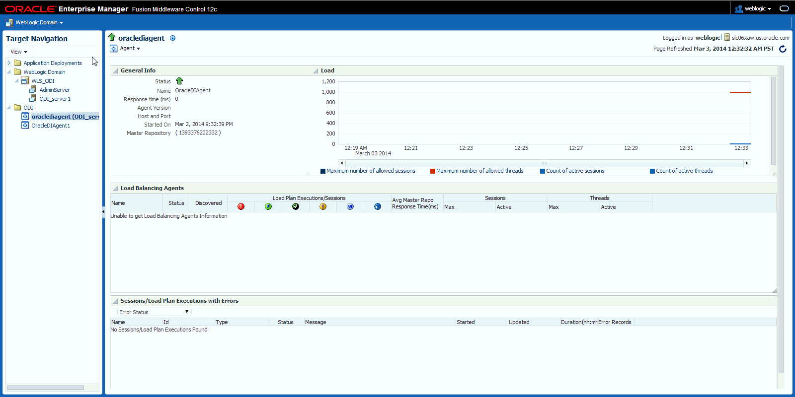

このWebインタフェースは、Oracle Fusion Middleware Controlコンソールとシームレスに統合されているため、Fusion Middlewareの管理者は、Oracle Data Integratorのコンポーネントおよびセッションの詳細にドリルダウンできます。
ノート:
Fusion Middleware Control Extension for Oracle Data Integratorには、Oracle Data Integratorコンソールが必要です。この拡張によってドメイン内のOracle Data Integratorコンポーネントを検出および表示するには、Oracle Data Integratorコンソールがインストールおよび構成されている必要があります。

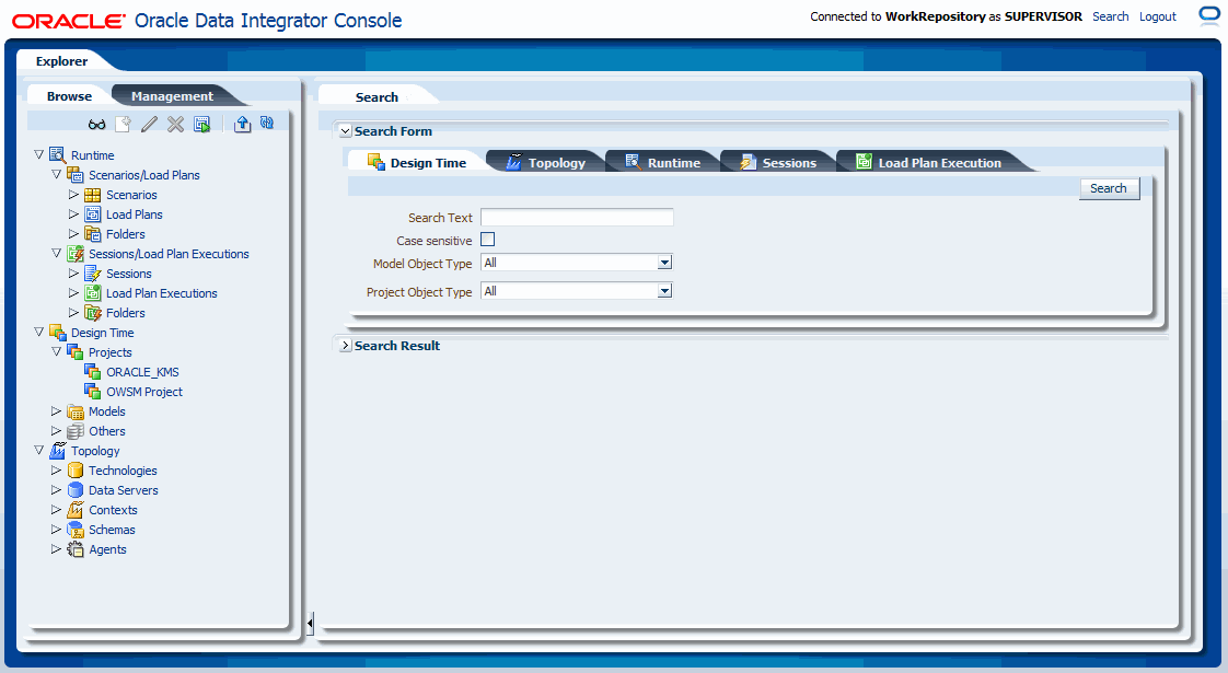

Oracle Data Integratorコンソールのインタフェース
Oracle Data Integratorコンソールは、ADF-Facesフレームワークを使用したWebインタフェースです。
図10-1は、Oracle Data Integratorコンソールのレイアウトを示しています。
図10-1 Oracle Data Integratorコンソール
図10-1の説明が続きます
「図10-1 Oracle Data Integratorコンソール」の説明
Oracle Data Integratorコンソールでは、左側のパネルの2つのナビゲーション・タブに、現在のユーザーが使用できるオブジェクトが表示されます。
  • 「参照」タブには、参照および編集可能なリポジトリ・オブジェクトが表示されます。このタブでは、セッションおよびエラー表の管理もできます。
  • 「管理」タブは、リポジトリおよびリポジトリ接続の管理に使用します。このタブを使用できるのは、スーパーバイザ権限がある接続ユーザー、または最初のリポジトリ接続を設定するユーザーです。
右側のパネルには次のタブが表示されます。
  • 「検索」タブは常に表示可能で、接続されているリポジトリ内のオブジェクトを検索できます。
  • マスター/詳細タブは、参照または編集中のオブジェクトごとに表示されます。同時に複数のオブジェクトの参照または編集が可能であることに注意してください。
ナビゲーション・タブの上部にある検索フィールドを使用すると、ナビゲーション・タブが閉じている場合でも「検索」タブを開くことができます。

Oracle Enterprise Manager Fusion Middleware Controlから、ODIメニュー項目を展開し、「デプロイメント」ペインでエージェント名をクリックします。
図10-2は、「デプロイメント」ペイン内のエージェントを示しています。
図10-2 Oracle Enterprise Manager Fusion Middleware Control内のODIコンソール
図10-2の説明が続きます
「図10-2 Oracle Enterprise Manager Fusion Middleware Control内のODIコンソール」の説明
