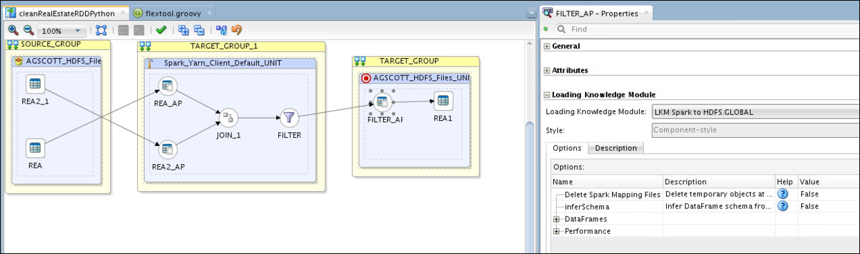

次の図に、スキーマの推測オプションを示します。
図7-1 InferSchema KMオプションを含む物理マッピング
図7-1の説明が続きます
「図7-1 InferSchema KMオプションを含む物理マッピング」の説明

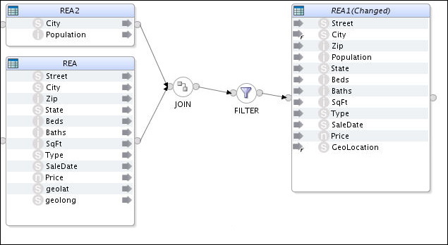

この例では、不動産取引(Real Estate Transactions)を格納しているソース(REA)が、都市(City)と人口(Population)のデータを格納している2番目のソース(REA2)と組み合されています。その後で、大口取引のみを選択するフィルタが適用されています。これにより、次の図に示すように結合後にフィルタ処理された情報を格納するターゲット・ファイル(REA1)を作成します。
図7-2 複数の式を含むマッピング
図7-2の説明が続きます
「図7-2 複数の式を含むマッピング」の説明
マッピング定義
このマッピングは、次のように定義されています。
  • JOIN (結合): 都市(City)をキーとして使用して、不動産取引表(REA)と都市人口表(REA2)を結合します。REA1の都市名は大文字になっていますが、REA2の都市名は小文字になっています。
  • FILTER (フィルタ): 価格が$500,000以上の行を選択して、タイプがMulti-Familyの取引を無視します。
  • City (都市): 都市名は、各単語の最初の文字以外は小文字にする必要があります。
  • GeoLocation (地理位置情報): "<経度>, <緯度>"の形式にする必要があります。この文字列には、引用符も含める必要があります。
  • Population (人口): 1,000の位に最近接丸めします。

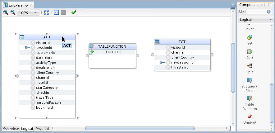

表関数を含んでいるマッピングを作成して、そのマッピングに入力属性と出力属性を追加するには、次の手順を実行します。
  1. ソース・データ・ストアとターゲット・データ・ストアを'TABLEFUNCTION'という名前の表関数コンポーネントとともに追加してマッピングを作成します。
    図7-3 ソース、ターゲットおよび表関数を含むマッピング
    図7-3の説明が続きます
    「図7-3 ソース、ターゲットおよび表関数を含むマッピング」の説明

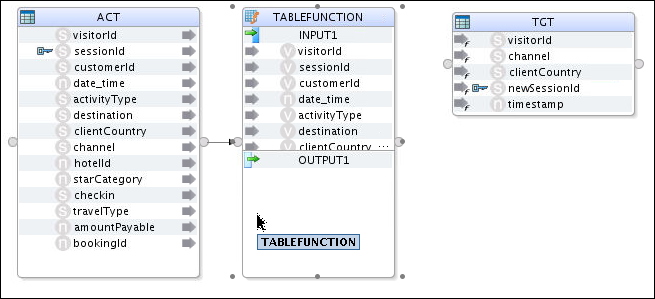

  2. ソース・データ・ストアの出力コネクタをTABLEFUNCTIONコンポーネントの入力コネクタに接続します。
    この時点で、入力属性はTABLEFUNCTIONに直接追加されるようになります。
    ノート:
    • 次の図に示すように、ソース・データ・ストアからのすべての属性を含んでいる入力グループ'INPUT1'が自動的に作成されます。
    • 追加のソース・データ・ストアごとに、新しい入力グループが追加されます。
    図7-4 TABLEFUNCTIONに追加された入力グループ
    図7-4の説明が続きます
    「図7-4 TABLEFUNCTIONに追加された入力グループ」の説明
  3. ターゲット・データ・ストアの入力コネクタをTABLEFUNCTIONコンポーネントの出力コネクタに接続します。
    この時点で、出力属性はTABLEFUNCTIONに直接追加されるようになります。
    ノート:
    • 次の図に示すように、ターゲット・データ・ストアからのすべての属性を含んでいる出力グループ'OUTPUT1'が自動的に作成されます。
    • 'OUTPUT1'の出力属性は、名前変更または削除が可能です。
    • 各出力属性の式は、TABLEFUNCTIONコンポーネントに埋め込まれたスクリプトによるプログラムで設定されるため個別に設定する必要はありません。
    図7-5 ソース、ターゲットおよび表関数が接続されたマッピング
    図7-5の説明が続きます
    「図7-5 ソース、ターゲットおよび表関数が接続されたマッピング」の説明
