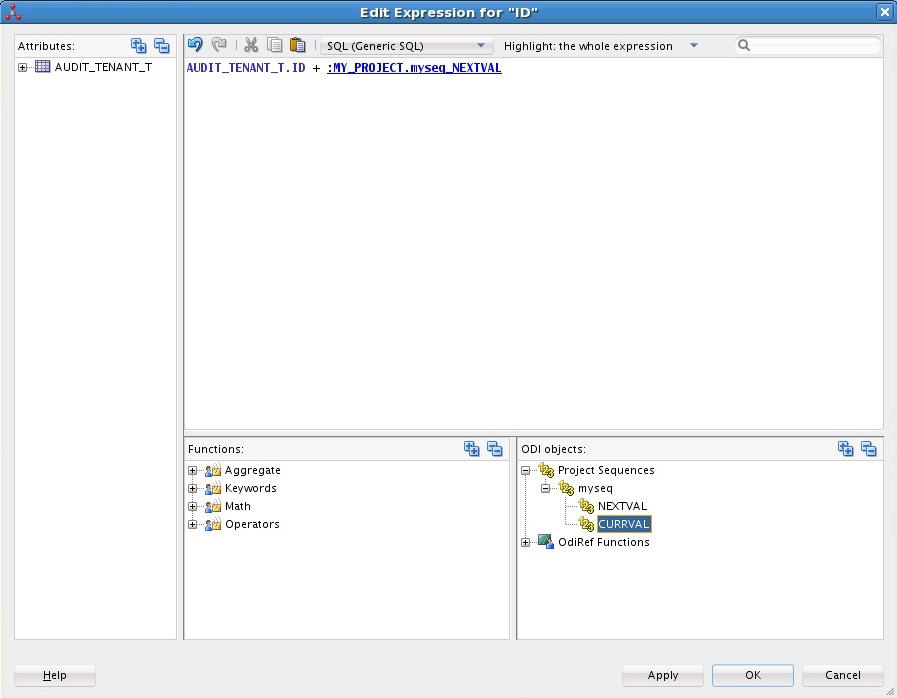

11.3.4 順序の拡張
Oracle Data Integratorの順序が、CURRVAL演算子をサポートするように拡張されました。図11-1に示されているように、式エディタで、「ODIオブジェクト」パネルにリストされている各順序に対してNEXTVALおよびCURRVAL演算子が表示されるようになりました。
ネイティブ順序の現在の値を使用する前に、次のことを行ってください。
  • テクノロジでネイティブ順序がサポートされていることを確認します。たとえば、MySQLではネイティブ順序はサポートされていません。
  • ローカル順序の現在の値マスクを構成します。
  • リモート順序の現在の値マスクを構成します。
  • 非バインド・モードでの現在の順序値を構成します。
図11-1 式エディタの拡張: 順序
図11-1の説明が続きます
「図11-1 式エディタの拡張: 順序」の説明
