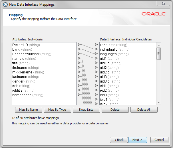

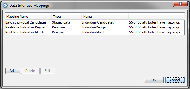

  4. 次のように入力マッピングを作成します。
    1. 「個人候補」を右クリックし、「マッピング」を選択して 「マッピング」ダイアログを開きます。
    2. 「追加」をクリックして「新規データ・インタフェース・マッピング」ダイアログを開きます。
    3. Individualsスナップショットをソースとして選択して「次」をクリックします。「ステージング済データ」デフォルト・タイプが使用されます。
    4. 次のように、ダイアログの左側の顧客データ属性を右側の属性にマップします。
      ノート:
      場合によっては、スナップショットから読み取り、データ・インタフェースを照合するためにデータを再形成するプロセスを作成する必要があります(「インタフェース書式へのデータの変換」を参照)。
    5. 「次へ」をクリックします。
    6. マッピングにIndividual Candidatesと名前を付けて「終了」をクリックして保存します。
    7. 「OK」をクリックします。

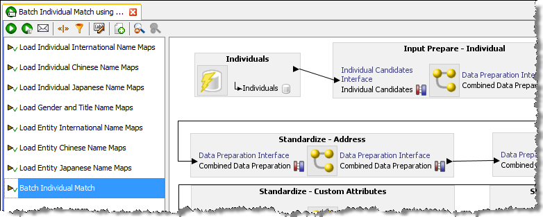

    1. バッチ個人照合ジョブのコピーを作成し、名前をBatch Individual Match using Text Fileに変更して開きます。

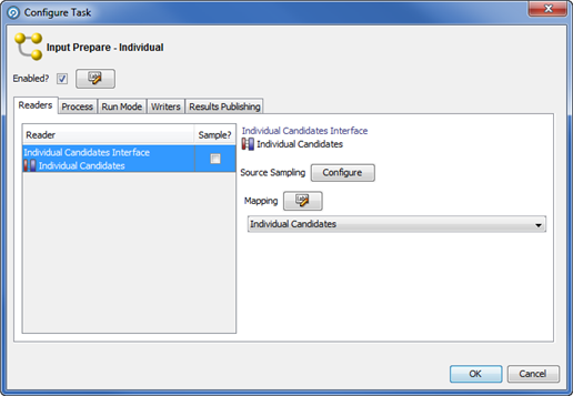

    2. 個人照合ジョブ・フェーズを開き、Individual CandidatesをダブルクリックしてIndividual Candidatesマッピングを選択し、入力データのソースを変更します。
    3. 「OK」をクリックして変更を保存します。それに応じてジョブ構成が変更され、古いスナップショットおよびステージング済データ項目が切断されます。
    4. 個人候補スナップショット・タスクを削除します。
    5. Individualsスナップショットを「ツール・パレット」の「スナップショット」から開いているジョブ・フェーズにドラッグし、必ずIndividual Candidatesマッピングに接続します。

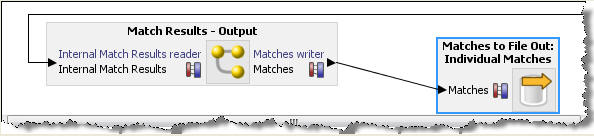

    6. Matches to File Out: Individual Matchesエクスポート・タスクを「ツール・パレット」の「エクスポート」から開いているジョブ・フェーズにドラッグし、Match Results - Outputに接続します。
    7. Batch Matchesエクスポート・タスクを削除します。

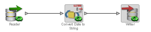

  7. 「プロセス」キャンバスで、データをインタフェース書式に変換するために必要なプロセッサを追加します。たとえば、日付書式の生年月日を候補インタフェースに必要な書式(yyyyMMdd、MM/dd/yyyy、yyyy-MM-dd、dd-MMM-yyなど)に変換するには、「日付を文字列に変換」プロセッサを使用します。
  8. 「ライター」プロセッサをプロセス・キャンバスに追加し、プロセス・データ・ストリームに接続します。
  9. 「ライター構成」ダイアログで、「Individual Candidates」を選択し、属性を適宜マップします。

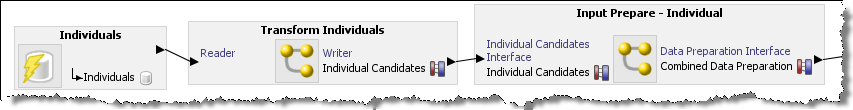

    1. バッチ個人照合ジョブのコピーを作成し、名前をBatch Transformed Individual Matchに変更します。
    2. 新しいジョブを開きます。
    3. 個人照合ジョブ・フェーズをダブルクリックします。
    4. 「スタンドアロン・バッチ照合の使用」のステップ9d - ステップ10を使用し、ステップ9d以降、新しいTransform IndividualsプロセスをIndividualsスナップショットと入力 - 準備 - 個人プロセスの間に追加します。その結果、ジョブは次のようになります。

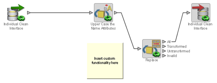

2.2.1.1 役職の標準化
次の例のステップに示すように、個人クリーニング・サービスを変更して役職を標準化します。
  1. ジョブが現在実行されていないことを確認します。

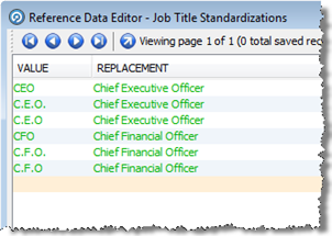

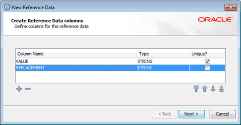

  2. EDQ-CDSプロジェクトで、次のような列で構成される新しい参照データ・セットを作成します。
  3. 「次」をクリックして新規参照データウィザードを移動し、Job Title Standardizationsという名前を付けます。
  4. 「終了」をクリックして、ウィザードを閉じます。「参照データ・エディタ」ダイアログが開きます。
  5. 必要な役職の標準化を追加します。 たとえば:
  6. クリーニング - 個人プロセスを開きます。

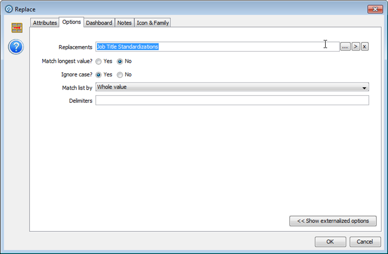

  7. 新しい「置換」プロセッサをプロセス・キャンバスに追加し、名前属性の大文字化プロセッサの出力に接続します。
  8. プロセッサ構成ダイアログで、jobtitle属性を入力フィールドとして設定し、「オプション」タブの「置換」フィールドでJob Title Standardizations参照データを選択します。
  9. 「OK」をクリックしてプロセッサ構成ダイアログを閉じます。
  10. 「置換」プロセッサの「すべて」出力を「ライター」に接続し、「ライター」の構成をまったく変更せずに「OK」をクリックします。
  11. プロセス・キャンバスで、「大文字」プロセッサと「ライター」間の直接リンクを削除します。
  12. プロセスを閉じ、変更を保存します。
  13. 変更したクリーニング・サービスをテストします。

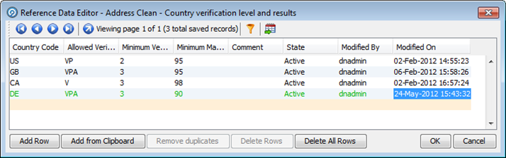

  2. EDQ-CDSプロジェクトで、住所クリーニング - 国の検証レベルおよび結果参照データを編集します。
  3. 次の行を追加します。
  4. 「OK」をクリックし、ダイアログを閉じます。

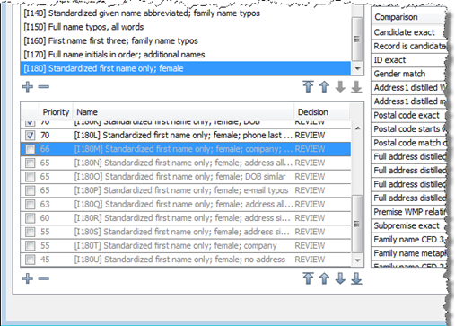

  3. 照合プロセッサをダブルクリックして一致構成タブを開きます。
  4. 「一致」サブプロセッサ・アイコンをダブル・クリックし、照合構成ダイアログを開きます。
  5. 「一致ルール」タブを選択し、最後の「一致」グループを選択します。
  6. 一致優先度スコアが70未満の各「一致ルール」の横のチェックボックスをクリアして無効化します。
  7. スコアが70未満のすべてのルールが無効になるまで「一致」グループごとに繰り返します。
  8. 「OK」をクリックし、ダイアログを閉じます。
  9. プロセスを閉じ、構成の変更を保存します。

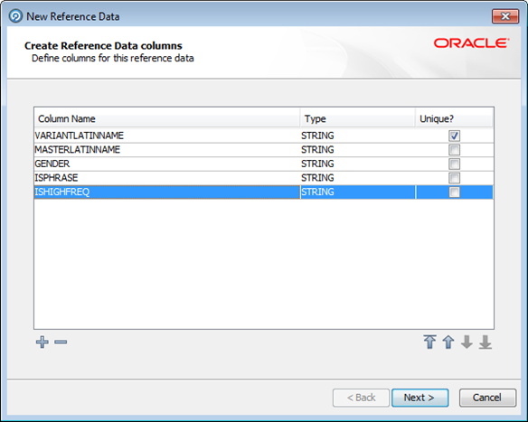

  2. EDQ-CDS - 参照データの初期化プロジェクトで、次のような列で構成される新しい参照データ・セットを作成します。
  3. 「次」をクリックして新規参照データウィザードを移動し、Custom Individual Name Standardizationsという名前を付けます。
  4. 「終了」をクリックし、ダイアログを閉じます。

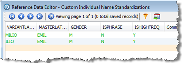

  5. 「参照データ・エディタ」ダイアログが開きます。次のように、必要な名前の標準化を追加します。
    • VARIANTLATINNAMEは、標準化される名前です。
    • MASTERLATINNAMEは、標準化された異形の名前です。
    • GENDERは、男性の場合は値M、女性の場合はF、不明またはあいまいな場合はUを取ります。
    • ISPHRASEは、単一トークン名の場合は値N、空白が含まれる複数トークン名の場合はYを取ります。
    • ISHIGHFREQは、Yに設定します。
    ノート:
    必ずデータを大文字で入力することと、異形の名前にはすべての言語ドメインにおいてマスターが1つしかないことを確認することが重要です。

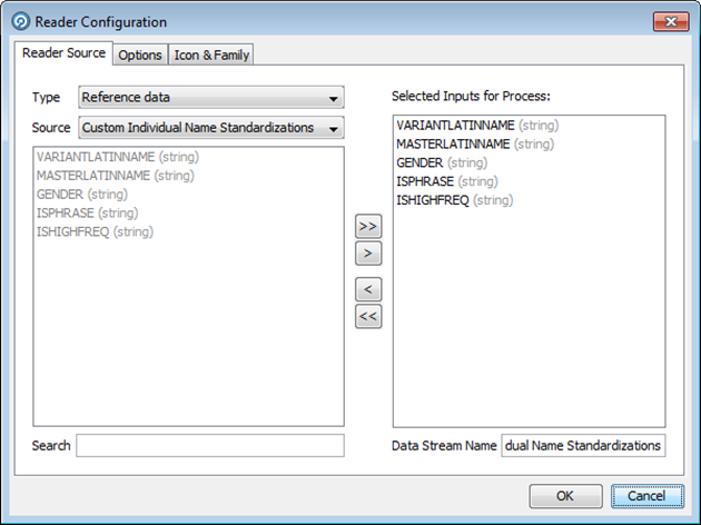

  7. [D] 個人(ラテン語)をラテン語データに初期化プロセスを開きます。

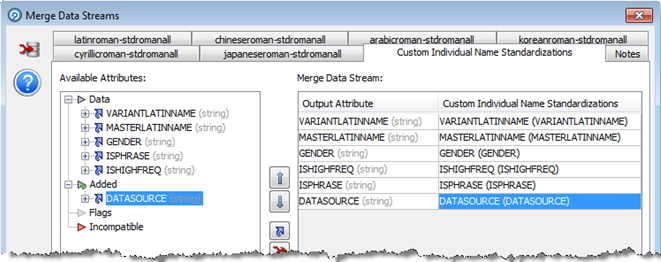

  8. 「リーダー」プロセスをプロセス・キャンバスに追加し、プロセスに対する入力にすべての属性を選択してCustom Individual Name Standardizations参照データをソースとして使用するように構成します。
  9. 新しい「文字列属性の追加」プロセッサをプロセス・キャンバスに追加して、リーダーを新しいプロセッサに接続します。プロセッサ構成ダイアログで、新しい属性DATASOURCEの名前を変更し、属性値をCUSTOMに設定します。
  10. 「文字列属性の追加」プロセッサの出力を「データ・ストリームのマージ」プロセッサに接続します。
  11. プロセッサ構成ダイアログのカスタム個人名の標準化タブの「データ・ストリームのマージ」領域で、使用可能な属性を出力属性と関連付けます。
  12. 「OK」をクリックし、ダイアログを閉じます。
  13. プロセスを閉じ、構成の変更を保存します。
  14. MAIN参照データの初期化ジョブをサーバー・コンソールから再度実行し、データを準備します。

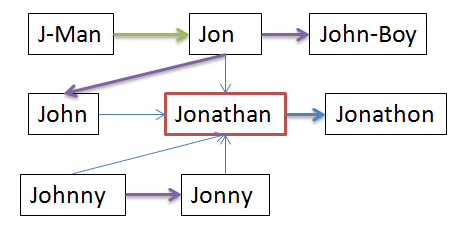

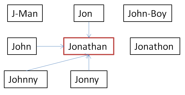

競合解消は、名前の標準化ルールで名前を複数のマスター名に標準化しようとした場合に発生する問題を解決するために実行します。たとえば、"Jon"をマスターである"John"にマップするルールと、"Jon"を"John-Boy"にマップする別のルールがある場合、競合が存在します。この競合は、特定の標準化データで各マスター名の重要性を評価することで解決します。その後、最良の候補がプライマリ・マスターとして選択され、それと競合する他の標準化マップは、取り除かれ隔離されます。

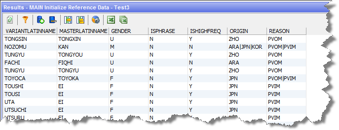

競合解消の一環として、取り除かれた各レコードには、競合の理由を説明する理由コードが1つ以上割り当てられます。これらのコードは、サーバー・コンソールの「結果」ウィンドウのREASON列に表示されます。
理由コードは次のとおりです。
  • PIV: レコード群のプライマリ・レコード(一連の同等のものに対して特定された最良のマスターなど)は、他のマスターに対する異形でもあります。このプライマリ名が異形であるインスタンスはすべて取り除かれます。
  • PVOM: 現在のプライマリの異形であるレコードは他のマスターの異形でもあります。他のマスターを指すこのような異形に関するレコードはすべて取り除かれます。
  • PVIM: 現在のプライマリの異形であるレコードは他の異形に対するマスターでもあります。この異形がマスターであるレコードはすべて取り除かれます。
  • PIVCUTOFF: 他の除去はプライマリ群の特定後に行われますが、プライマリの特定を続行することが効率的ではない時期がくるので、マスター名が異形としても存在する残りのレコードでは、整合性に違反するレコードの最終的な選別ですべての異形が取り除かれます。
この項の冒頭で示した単純な例について詳しく述べるにあたり、次の名前の標準化ルールが存在すると仮定します。
マスター プライマリ
J-MAN
JON
JOHN
JONATHAN
JOHNNY
JONNY
JON
JOHN
JON
JONATHAN

これらのルールには、固有の競合が数多く含まれています。これを次の図に示すと、JONATHANはプライマリとして識別されます。
矢印は次のことを示します。
矢印タイプ 競合の理由
細い青の矢印、競合なし
該当なし(競合は存在せず)
青の矢印、PIV
PIV
緑の矢印、PVIM
PVIM
紫の矢印、PVOM
PVOM
競合解消ルールにより、次のように、競合の原因となるマッピングは破棄されます。
次のマッピングが作成されます。
名前 プライマリ
JOHN
JONATHAN
JON
JONATHAN
JONNY
JONATHAN
JOHNNY
JONATHAN
