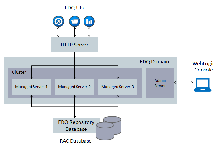

図3-1に、WebLogicクラスタにおけるEDQを示します。
図3-1 WebLogicクラスタにおけるEDQ
このイメージはWebLogicクラスタにおけるEDQを示しています。

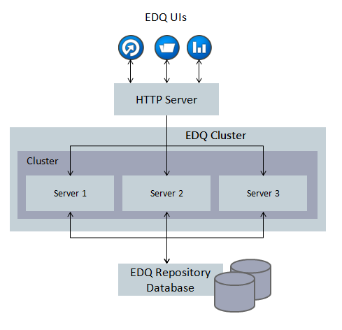

図3-2に、TomcatクラスタにおけるEDQを示します:
図3-2 TomcatクラスタにおけるEDQ
このイメージはTomcatクラスタにおけるEDQを示しています。
