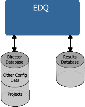

標準のEDQインスタンスでは、プロジェクト情報などの構成情報は、ディレクタ・データベースに格納されます。
ディレクタ・データベースにすべての構成データが格納されるEDQ
次の図は、Subversionと統合されたEDQインスタンスを示しています。
Subversionにプロジェクト・データが格納されるEDQ
ノート:
ディレクタ・データベースは、アプリケーションにより問合せできるように正規化されたファイル管理の構成から導出されるデータを格納するため、引き続き必要です。

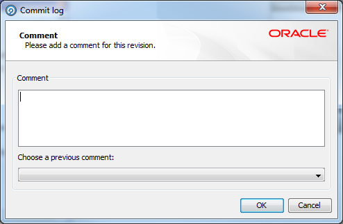

  • コミット時のコメントおよび資格証明のダイアログ - リポジトリに変更をコミットすると、ディレクタに「コミット・ログ」ダイアログが表示されます。
    「コミット・ログ」ダイアログ
    このダイアログの「コメント」フィールドに、変更を説明するコメントを入力できます。または、現在のセッションで前に入力したコメントのリストからコメントを選択して、自動的にフィールドに移入することもできます。

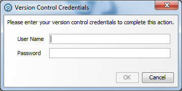

    現在のセッションでまだ自分の資格証明を入力していない場合、「コミット・ログ」ダイアログで「OK」をクリックすると、ディレクタに「バージョン・コントロール資格証明」ダイアログが表示されます。
    この図は、「バージョン・コントロール資格証明」ウィンドウを示します
    このダイアログで、Subversionリポジトリ用のユーザー名とパスワードを入力し、「OK」をクリックします。
