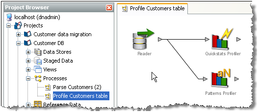

  1. プロセスがキャンバス上で開いていることを確認します。
    キャンバスで開いたプロセス

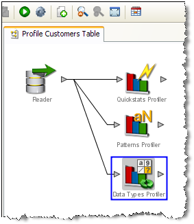

  4. プロセッサをクリックしてキャンバスにドラッグして、プロセッサをツール・パレットに追加します。

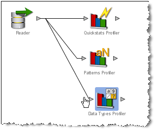

  5. 矢印を結合して、プロセッサをリーダーからのデータに接続します。
    プロセッサの接続

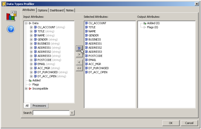

  6. プロセッサの入力属性を選択して、プロセッサを構成します。
    データ型プロファイラ
    青い矢印アイコンは、最新バージョンの属性が入力として使用されることを意味します。変換プロセッサが使用された場合、このことは特に重要です。
    詳細は、Enterprise Data Qualityオンライン・ヘルプの"変換プロセッサについて"に関する項を参照してください。
    ノート:
    • プロファイリング・プロセッサの場合、データに関する興味深い問題を発見するために、データをすべての属性で分析するのが一般的です。
    • プロセッサが正しく構成されると、青い背景では表示されなくなります。

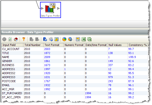

  9. プロセスが終了したら、シェードした背景では表示されなくなり、キャンバスでプロセッサをクリックし、プロセッサの結果を結果ブラウザで表示して、各プロセッサの結果を参照できます。
    結果ブラウザ
  10. メトリックをドリルダウンし、メトリックに関連するデータを表示します。
