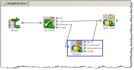

たとえば、次の大文字プロセッサが2つの異なるプロセッサによる2つの入力パスを使用して構成されたとします。置換プロセッサによってtitle属性が変換されます。
マージされたプロセス

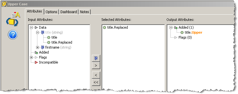

大文字プロセッサの構成は次のように表示され、title属性の最新バージョンがグレー表示されて、このバージョンがあいまいなので使用できないことが示されます。この場合、title属性の下にリストされた特定の属性の1つを選択する必要があります。
大文字
