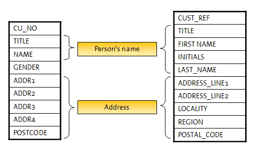

1フィールドのレベルでの照合ルール記述をユーザーに強制するかわりに、EDQの照合プロセッサは強力な識別子の概念を活用しています。
ユーザーは識別子を使用して、関連するフィールドを実世界のエンティティにマップでき、広範囲の利点を提供できます。
  • 類似の情報が異なるアプリケーションまたはデータベースに保管される場合、識別子をマップして、フィールド間の命名の差異を克服できます。図に示すと次のようになります。

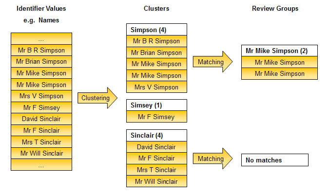

クラスタ
EDQでの照合は、すべてのレコードの相互比較を試行せず、クラスタ化プロセスによって作成されるクラスタ内で行われます。
クラスタ化ではデータ・セットにあるいずれのレコードの比較も試行しません。かわりに、1レコードずつの照合に使用する識別子の値を1つ以上操作して、データ・セットのクラスタを作成します。共通の操作された値(クラスタ・キー)を持つレコードが同じクラスタに属するようになり、照合で相互に比較されます。異なるクラスタにあるレコード間での比較は行われず、単一のレコードを含むクラスタは照合で使用されません。
「文字列から配列を作成」変換を使用して、スペースで区切られた名前識別子からのすべての値をクラスタ化する、名前列に対する単一クラスタを次に図示します。
名前列に対する単一クラスタ
したがって、クラスタ化のプロセスは照合プロセスのパフォーマンスと機能にとって重要です。作成されるクラスタが大きすぎると、照合で行われる比較が多すぎ、実行が低速になることがあります。一方、クラスタが小さすぎると、クラスタ化できない類似の値が存在することになり、一致する可能性があるレコードをみのがす可能性があります。
必要な照合に応じて、クラスタ化でわずかに異なるレコードに対して共通のクラスタ・キーを生成できる必要があります。たとえば、「Oracle」および「Oracle Ltd」のような識別子の値を持つレコードが同じクラスタに属し、相互に比較可能になるのが望ましいことです。
複数のクラスタ
EDQでは複数のクラスタの使用がサポートされます。指定のデータ・セットに対して、識別子の値がわずかに異なる一致が存在する可能性があるため、単一の識別子の値を使用したクラスタ化は不十分なことがよくあります。たとえば、姓フィールドのデータの一部にスペル・ミスがあることがわかっている場合、変換がない姓クラスタは信頼できず、soundexまたはmetaphone変換を追加すると、クラスタが大きくなりすぎる可能性があります。この場合、追加のクラスタが必要になる場合があります。別のクラスタを別の識別子に対して構成すると、完全に新規のクラスタが作成され、それらに対して同じ照合プロセスが実行されます。たとえば、郵便番号の最初の3桁をクラスタ化することを選択し、CB4の郵便番号を持つすべてのレコードが照合目的で単一クラスタに属するようにできます。
異なる変換を含む異なるクラスタ化構成を使用して、同じ識別子を2度クラスタ化することもできます。これを行うには、同じ識別子に対するクラスタを2つ作成し、識別子の値に対して動作する異なる変換を構成します。
クラスタが多いほど、照合で一致が検出される可能性が高くなります。それでも、照合のパフォーマンスを損なわないようにするため、クラスタは少なめに使用してください。存在するクラスタが多いほど、照合で比較する必要があるレコードが多くなります。

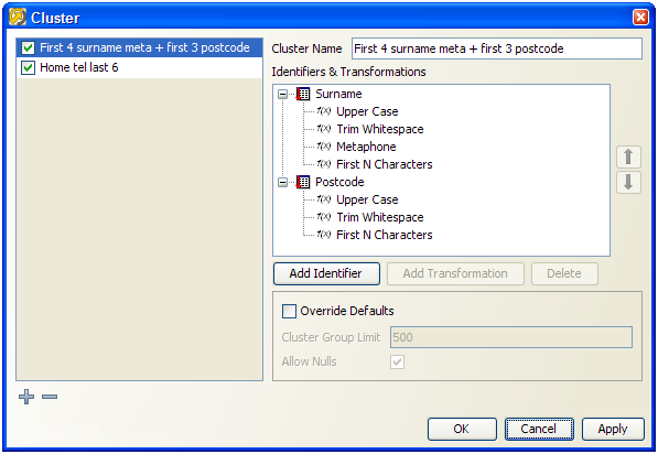

複合クラスタによって、複数の識別子を使用してデータ・セットをクラスタに分割するさらにわかりやすく効率的な方法が提供されます。この場合、各識別子の異なる部分が結合され、単一のクラスタ・キーとなり、照合するレコードをグループ化するために使用されます。たとえば、顧客を照合する場合、姓識別子と郵便番号識別子の組合せを使用して、次のクラスタを構成するとします。
複合クラスタの例
したがって、照合プロセスで各レコードについて、姓識別子の値が変換され(大文字に変換、すべての空白を削除、metaphone値を生成、および最初の4文字に切捨て)、次に郵便番号識別子からの変換値(大文字に変換、すべての空白を削除、および最初の3文字に切捨て)と連結します。
変換後の識別子の値の連結は構成されず、自動的に行われます。
そのため、前述のクラスタ構成を使用して、クラスタ・キーが次のように生成されます。

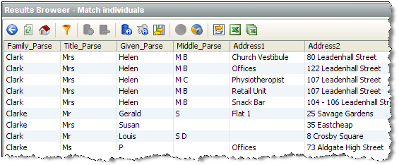

EDQでは、照合で使用するクラスタをレビューして、必要なレベルの粒度で必ず作成されるようにできます。

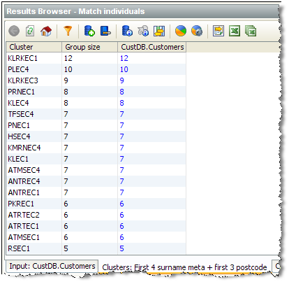

これは、照合プロセッサがクラスタ化構成を使用して実行されたときに作成されるクラスタのビューを使用することで可能になります。結果ブラウザには、生成されたクラスタのビューがクラスタ・キーとともに表示されます。
結果ブラウザ
クラスタの分割が推奨されない類似のグループを把握するために、クラスタ・キーの値を使用してクラスタのリストをソートできます。
ドリルダウンすることで、各入力データ・セットから各クラスタ内部の構成レコードを知ることができます。たとえば、前述のクラスタ・キー「KLRKEC3」を持つ顧客データ・セットからの9件のレコードは次のとおりです。
結果ブラウザ
この方法で、エキスパート・ユーザーはクラスタ化プロセスを調査およびチューニングし、最適な結果を最速の時間で生成できます。たとえば、クラスタが大きすぎ、照合パフォーマンスが損なわれる場合、追加のクラスタを作成するか、クラスタ構成をより厳格にできます。一方、可能性がある一致が異なるクラスタにあることをユーザーが認識できれば、クラスタを拡張するためにクラスタ化オプションを変更する必要が生じる可能性があります。

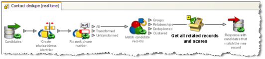

照合段階では、EDQはクラスタ・キーを入力レコードと共有するレコードを含むメッセージを受信します。次に、単一入力に対する動作レコードとして示されたすべてのレコードとともに照合プロセッサを使用して、これらの候補一致レコードから新規レコードへの確実な一致と可能性がある一致を選択し、一致のソートに使用できるスコアを割り当てます。その後、照合結果がリアルタイム・インタフェースで返され、このレスポンスが外部で処理され、システムを更新する方法が決定されます。可能性があるレスポンスとしては、新規(重複)レコードの拒否、新規レコードとその重複レコードのマージ、または新規レコードの追加、ただし重複レコードへのリンクを含めることがあります。
リアルタイム照合プロセスの例を次に示します。

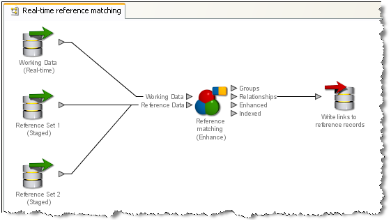

EDQのリアルタイム参照照合の実装では、新規レコードが1つ以上の参照セットと照合されます。参照セットのデータは動的でないと想定されます。つまり、定期的に更新されますが、複数ユーザーによって均一にアクセスおよび更新されるわけではありません(たとえば、CRMデータでなくウォッチ・リスト)。参照照合は単一段階のプロセスです。動作するリアルタイム・ソースから受け取るレコードは、1つ以上のステージング済ソースからの参照レコードのスナップショットに対して照合されます。次に、プロセスに対するライターが、照合プロセッサの出力を呼出し元システムに返します。返される出力は、照合プロセッサからのどの形の出力でもかまいません。新規レコードを参照セットにリンクするのみの場合、関係出力に書き戻せます。照合する参照データからのデータをマージして、新規レコードを拡張する場合、照合プロセッサでマージ・ルールを使用して、マージ済(または拡張済)データ出力を書き戻せます。
ノート:
リアルタイム照合プロセスの参照データは、必要に応じてEDQサーバー上のメモリーにキャッシュし、問合せができます。詳細は、Enterprise Data Qualityオンライン・ヘルプの"リアルタイム・プロセスの参照レコードのキャッシュ"に関する項を参照してください。
次の例では、参照レコードへのリンクが書き込まれます。

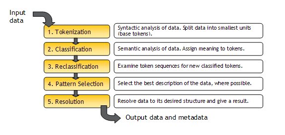

EDQパーサー
EDQ解析プロセッサは、データ品質プロセスの開発者が特定のタイプのデータ、たとえば名前データ、住所データまたは製品説明の理解と変換のためにパッケージ化されたパーサーを作成するために使用するように設計されています。しかし、どのタイプのデータにも固有なのは、デフォルト・ルールがない一般的なパーサーです。データ固有ルールを作成してデータそのものを分析し、解析構成を設定できます。
用語
解析とは、データ品質の領域でも、コンピューティング一般でも、頻繁に使用される用語です。単なる「データの分解」から、精巧な人工知能を使用してコンピュータが人の言葉を「理解」できるようになる自然言語解析(NLP)全体まで、広い意味を持ちます。多くの他の用語も解析に関連して頻繁に使用されます。これらも解析と同様、異なるコンテキストでわずかに異なる意味になることがあります。このため、EDQでは解析およびその関連用語をどういう意味で使用しているのかを定義することが重要です。
次の用語と定義に注意してください。
用語 定義
解析
EDQにおける解析とは、どのタイプのデータもひとまとめに理解および検証し、必要に応じてその構造を用途にあわせて改善するために、ユーザー指定のビジネス・ルールと人工知能を適用することとして定義されます。
トークン
トークンとは、ルールを使用する解析プロセッサによって単位として認識されるデータです。指定のデータ値は1つ以上のトークンから構成できます。
トークンを認識するには、データの構文分析または意味分析のいずれかを使用できます。
トークン化
データを最初に構文分析し、ルールを使用してデータを最小単位(基本のトークン)に分割します。基本のトークンにはそれぞれ、一連の英字を表すために使用する<A>などのタグが付きます。
基本のトークン
トークン化で認識される初期トークン。一連の基本のトークンを後で組み合せて、分類または再分類で新たなトークンにできます。
分類
データを意味的に分析し、基本のトークンまたは一連の基本のトークンに意味を割り当てます。各分類には、「建物」などのタグ、およびあいまいなデータに対する最適な理解を選択するときに使用する分類レベル(「有効」または「可能性のあるもの」)があります。
トークン・チェック
特定のタイプのトークンの有無をチェックするために、属性に対して適用される分類ルールのセット。
再分類
オプションの追加分類ステップであり、一連の分類されたトークンと未分類(基本の)トークンを単一の新規トークンとして再分類できます。
トークン・パターン
単一属性において、または複数属性にわたり、トークン・タグのパターンを使用するデータの文字列の説明。
文字列データはいくつもの異なるトークン・パターンを使用して表せます。
選択項目
レコードに多くの説明(またはトークン・パターン)が考えられる場合、解析プロセッサが調整可能なアルゴリズムを使用してデータの「最適な」説明を選択しようとするプロセス。
解決内容
結果(成功、レビューまたは失敗)およびオプションのコメントがある指定の選択された説明(トークン・パターン)を使用するレコードのカテゴリ化。解決では選択したトークン・パターンに基づくルールを使用して、レコードを新規出力構造に解決もできます。
EDQ解析プロセッサのサマリー
次の図で、EDQ解析プロセッサの動作方法のサマリーを示します。
EDQ解析プロセッサ
EDQ解析プロセッサを構成する方法の完全な説明は、Enterprise Data Qualityオンライン・ヘルプの"EDQ解析プロセッサ"に関するヘルプ・ページを参照してください。
