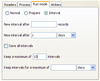

間隔モードでは、プロセスが長期間(絶え間なく)実行しますが、処理の結果は間隔ごとに書き込まれます。レコードまたは時間の制限に達すると、1つの間隔が完了して新しい間隔が始まります。レコードと時間両方のしきい値が指定されている場合は、いずれかのしきい値に達すると新しい間隔が始まります。
間隔モードのプロセスは長時間実行できるため、結果を保存しておく間隔の数を構成できることが重要です。これは、間隔の数または期間によって定義できます。
たとえば、連続して実行し、毎日新しい間隔が開始するようにリアルタイム・レスポンス・プロセスに次のオプションを設定できます。
