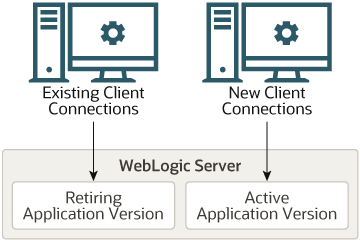

WebLogic Serverでは、アプリケーションの実行中の古いバージョンと並行して、新しいバージョンのアプリケーションをデプロイすることによって、本番再デプロイメントを実行します。再デプロイメントが行われている間は、一方のバージョンのアプリケーションが「アクティブ」になり、もう一方のバージョンは「リタイア中」になります。アクティブなバージョンのアプリケーションは、そのアプリケーションに対する新しいクライアント接続リクエストをすべて受信します。一方、リタイア中のバージョンのアプリケーションは、再デプロイメントが行われたときに存在していたクライアント接続のみを処理します。WebLogic Serverは、アプリケーションのすべての既存のクライアントが作業を終えた後で、または構成されているタイムアウトに達した時点で、リタイア中のバージョンのアプリケーションをアンデプロイします。
図8-1 本番再デプロイメント
図8-1の説明が続きます
「図8-1 本番再デプロイメント」の説明
アプリケーションの新しいバージョンを再デプロイすると、WebLogic Serverでは、新しくデプロイされたアプリケーションのバージョンをアクティブなバージョンとして扱い、古い方のバージョンのリタイアを開始します。リタイア期間中、WebLogic ServerはアプリケーションのHTTPセッションと進行中のトランザクションを自動的に追跡します。WebLogic Serverはセッションが完了するかタイムアウトするまで、各HTTPセッションを追跡します。進行中のトランザクションは、トランザクションが完了、ロールバック、またはトランザクションのタイムアウト期間に達するまで追跡されます。
リタイア済のアプリケーションは、アクティブなセッションおよび進行中のトランザクションの完了後に非アクティブ化されます。非アクティブ化されたアプリケーションは、「デプロイされたアプリケーションの管理」で指定されているアンデプロイメント・メソッドを使用して削除されるまで、サーバーに存在し続けます。
古い方のアプリケーション・バージョンをアクティブにすると、本番再デプロイメントのプロセスをロールバックできます。この操作は、たとえば、新しいバージョンのアプリケーションに問題があると判断した場合や、クライアントを古い方のバージョンに戻したい場合などに必要になります。古い方のアプリケーション・バージョンをアクティブにするには、そのバージョンを再デプロイします。

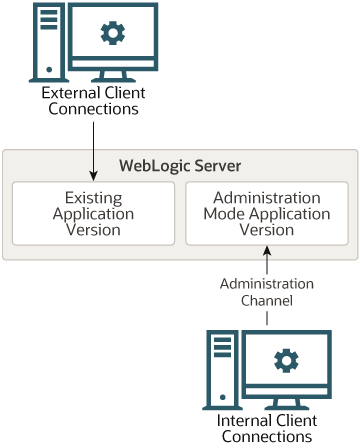

アプリケーションの新しいバージョンを配布すると、WebLogic Serverはその新しいアプリケーション・バージョンをデプロイメントのために準備します。その後で、アプリケーションを管理モードでデプロイすると、アプリケーションは構成済の管理チャネル経由でのみ使用できるようになります。外部のクライアントは、配布されて管理モードでデプロイされたアプリケーションにはアクセスできません。
-adminmodeオプションを使用すると、アプリケーションを管理モードで起動できます。「配布されたアプリケーションの管理モードでの起動」を参照してください。
アプリケーションの古いバージョンは、新しいクライアント・リクエストと既存のクライアント・リクエストの両方を処理するために、アクティブなままです。新しいバージョンを管理モードで配布およびデプロイした場合、WebLogic Serverはアプリケーションの古いバージョンを自動的にはリタイアしません。
図8-2 新しいバージョンのアプリケーションの配布
図8-2の説明が続きます
「図8-2 新しいバージョンのアプリケーションの配布」の説明
管理チャネル経由で新しいアプリケーションのテストを完了したら、新しいアプリケーション・バージョンをアンデプロイするか起動します。アプリケーションを起動するとWebLogic Serverは新しいクライアント接続を更新されたアプリケーションにルーティングし、古い方のアプリケーション・バージョンのリタイアを開始します。

     -password weblogic -start -adminmode -name myTestDeployment
     -source /myDeployments/myApplication/1.0GA
     -appversion 1.0GA
アプリケーションを管理モードで起動すると、構成済管理チャネル経由でのみ使用できるようになります。『Oracle WebLogic Serverサーバー環境の管理』のネットワーク・リソースの構成に関する項を参照してください。
必要に応じて、配布されるアプリケーションのリタイア・ポリシーやタイムアウト期間を指定することもできます。
アプリケーションをクライアントで使用できるようにする方法
構成済の管理チャネルを使用して最終テストを行ったら、-adminmodeオプションを指定せずにweblogic.Deployer -startコマンドを使用すると、管理モードで実行中の配布されたアプリケーション・バージョンを新しいクライアント接続にオープンできます。
