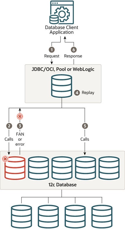

JDBCリプレイ・ドライバの仕組み
計画されたものかどうかにかかわらず、データベース・サービスの欠落による停止の後では、JDBCリプレイ・ドライバによりデータベース・セッションが再構築されます。高速アプリケーション通知またはリカバリ可能なORACLEエラーによって停止が識別されると、Oracleドライバが次を行います:
新しいデータベース・セッションを確立して、未処理の状態をクリアします。
コールバックが登録されている場合は、コールバックを発行して、そのセッションの初期状態をアプリケーションが再確立できるようにします。
リクエスト中に累積した保存済の履歴を実行します。
Oracleドライバは、リプレイ・コールのタイミングを判断します。コールは、アプリケーションがデータベースの状態を変更する方法に応じて経時的に処理されるか、遅延処理の実装を使用して処理されます。リプレイは、Oracle 12c Database Serverで制御されます。リプレイが承認されるようにするには、リプレイされるコールごとに、元のコールの実行中にアプリケーションで表示されていて潜在的に使用されていたクライアントの表示状態とまったく同じ状態を返す必要があります。
