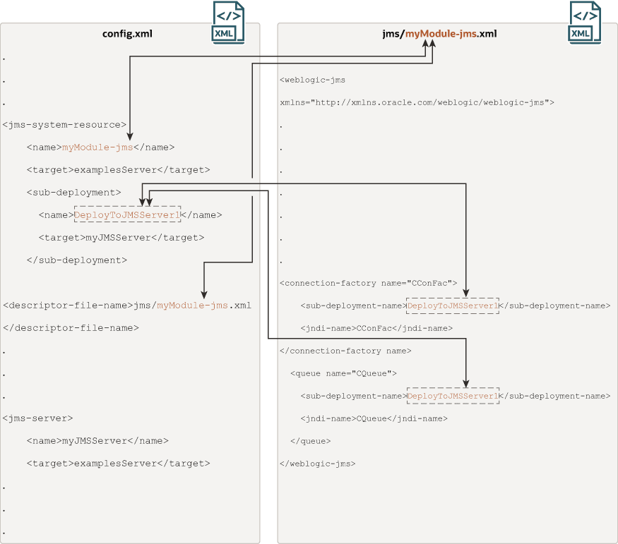

システム・モジュールのJMSリソースは、weblogic-jmsmd.xmlスキーマに準拠するモジュール記述子ファイル内に配置されます。図6-1myModule-jms.xmlというモジュールには、接続ファクトリとキューのJMSシステム・リソース定義が含まれています。sub-deployment-name要素は、myModule-jms.xmlファイル内のJMSリソースをグループ化して、config.xml内のtargetsにターゲット指定するために使用します。WLSTを使用する場合は、sub-deployment-name要素の値を指定する必要があります。サブデプロイメントの詳細は、「JMSシステム・モジュールとリソースのサブデプロイメントのターゲット指定」を参照してください。図6-1では、sub-deployment-name DeployToJMSServer1を使用して、myModule-jmsモジュールの接続ファクトリCConfacとキューCQueueのグループ化とターゲット指定をしています。
JMSリソースの使用方法の詳細は、「JMS構成リソースとは」を参照してください。
図6-1 サブデプロイメント・アーキテクチャ
図6-1の説明が続きます
「図6-1 サブデプロイメント・アーキテクチャ」の説明
