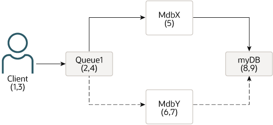

Joeの注文の処理
Joeの注文シナリオでは、注文の取消しメッセージが、注文メッセージよりも前に処理されました。その結果、買いたくなかった本が届けられてしまいました。ここでは、Joeの注文が処理されたステップについて説明します。
図10-1とそれに対応する各アクションは、Joeの注文がどのように処理されたかを示します。
Joeが、ショッピング・カートから注文ボタンをクリックします。
注文メッセージ(メッセージA)がQueue1に配置されます。
Joeが注文を取り消します。
注文取消しメッセージ(メッセージB)がQueue1に配置されます。
MdbXがQueue1からメッセージAを取得します。
MdbYがQueue1からメッセージBを取得します。
MdbYが取消しメッセージをデータベースに書き込みます。対応する注文メッセージがないため、どの注文メッセージもデータベースから削除されません。
MdbXが注文メッセージをデータベースに書き込みます。
本の発送を処理するアプリケーションがデータベースを読み取り、注文メッセージを見てJoeの家への発送を開始します。
Java Message Service仕様(http://www.oracle.com/technetwork/java/jms/index.html)にはメッセージ配信の順序付けが規定されていますが、プロデューサの単一のインスタンスとコンシューマの単一のインスタンスの間でのメッセージ配信の順序付けしか規定されていません。Joeのケースでは、Queue1のメッセージを複数のMDBが消費できるため、メッセージの処理順序はまったく保証されなくなっていました。

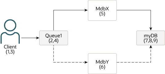

メッセージ順序単位による問題解決
Joeの注文に関わるすべてのメッセージが常に正しく処理されるようにするには、XYZ書店のシステム管理者がユーザー・セッションに基づいてメッセージ順序単位を構成して、ユーザー・セッションからのすべてのメッセージに順序単位名属性を持たせ、値としてセッションIDを設定します。「順序単位の作成方法」を参照してくださいWebLogic Serverでは順序単位内のメッセージが並行処理されることはないため、Joeのユーザー・セッションの間に作成されたすべてのメッセージは作成された順番どおりに処理されます。
図10-2とそれに対応する各アクションは、メッセージ順序単位を使用した場合にJoeの注文がどのように処理されるかを示します。
Joeが注文を取り消します。
MdbYのメッセージBは、MdbXが注文メッセージを応答確認するまではブロックされます。「処理中にメッセージが遅延した場合の処理」を参照してください。
メッセージAがコミットされ、データベースに書き込まれます。
メッセージBがコミットされ、データベースに書き込まれます。
対応する注文メッセージが存在するため、Joeの注文はデータベースから削除され、本が届けられることはありません。
